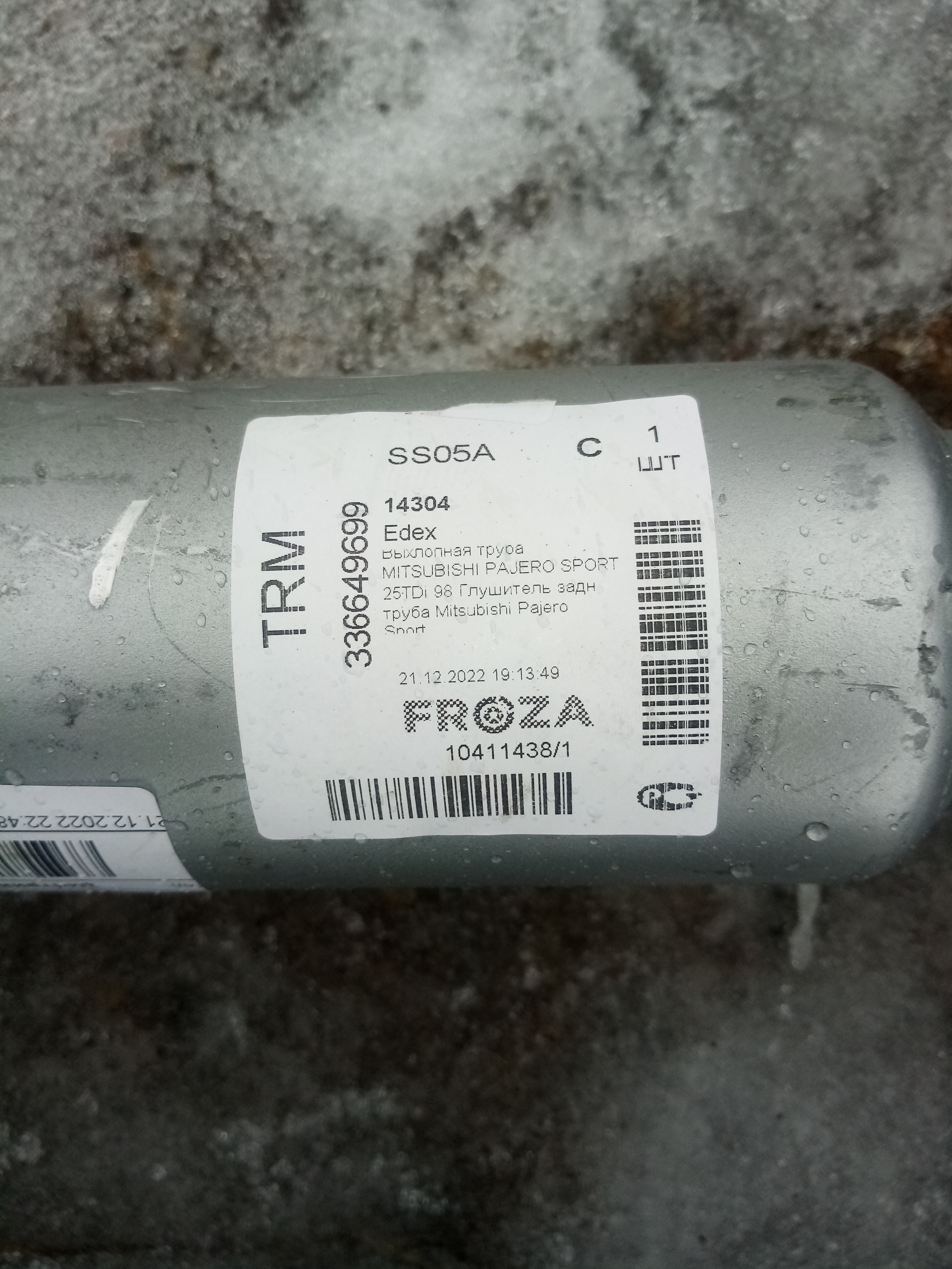

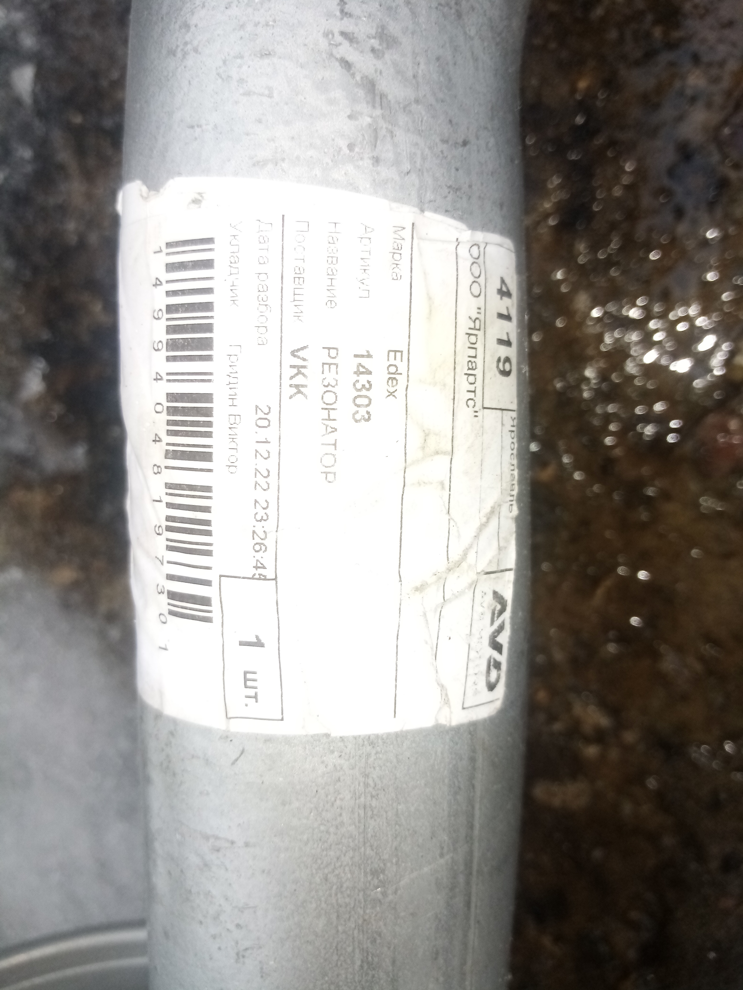

Менять надо сам глушитель, я все искал родной,где труба на выход идёт целиковая. Сейчас продаются где эта труба идёт отдельно. Буду его брать,цена около 9т за все. С колхозом уж больно геморойно все.
Кирилл76
Сообщения: 54
Зарегистрирован: 04 мар 2021, 21:32
Мой автомобиль(и):: митсубиси паджеро спорт
Откуда: Углич
Про глушитель
Сообщение Кирилл76 »
Заказал глушитель, забыл фото в сборе сделать. Получается что сейчас идёт двухсотавной глушитель. Банка и труба. Все подошло. Единственное на глушителе нет глухарей, пришлось ставить новые болты с гайками. Все вышло 8300
