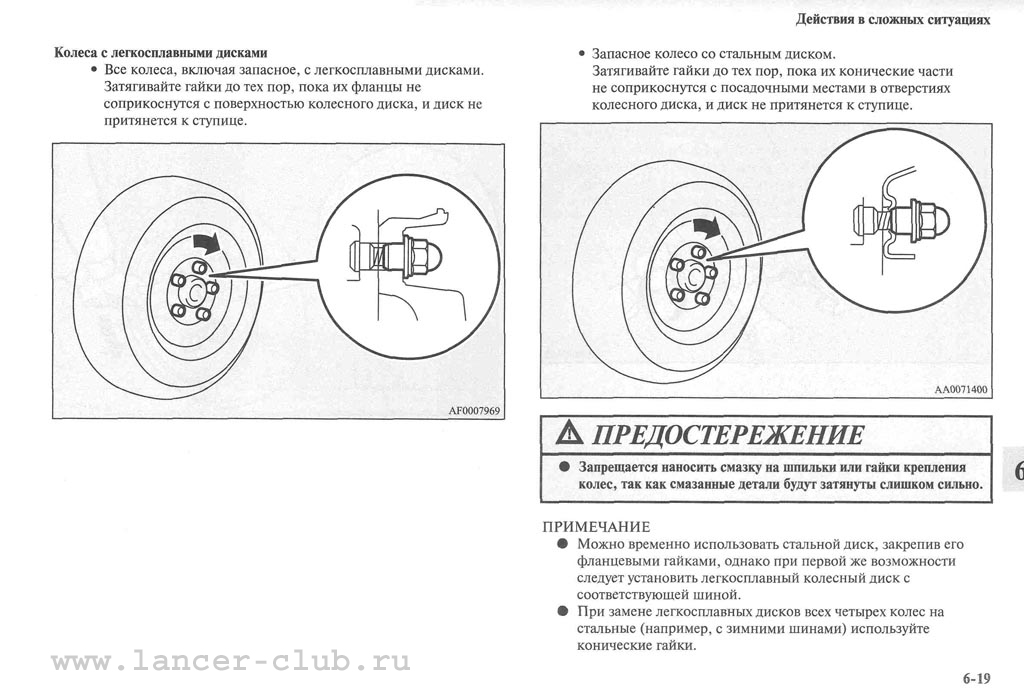

Это выдержка из обучающих материалов Рольфа (офиц. представитель ММС в России).
Откуда скачивал, не помню, но можно погуглить и найти, набрать в поиске: "рольф программы самообучения скачать" (формат ПДФ)
Далее: Папка "Step 1" --> файл "Руководство слушателя.pdf", стр.149, нижний абзац.

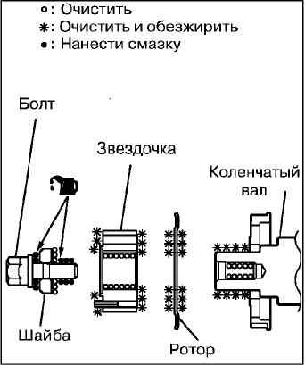

Ок, по гайкам колёсным соглашусь, пишут не мазать, значит не мазать. Значит указанный момент затяжки приведён без смазки.
Что по болту КВ? Там что пишут в мануале? Правильно, смазать моторным маслом и тянуть 170-190 Н*м. Всё, никаких герметиков быть не должно.
Т.е. со смазкой будет перебор, момент указан для сухой резьбы. Момент затяжки болта КВ указан СО СМАЗКОЙ, без неё не будет достигнута требуемая затяжка в узле, соответственно люфты обеспечены со всеми печальными последствиями.

Резюме: при замене ремней всегда меняйте болт КВ и шайбу, болт мазать только моторным маслом. Пользоваться приспособой для фиксации КВ от проворачивания при затяжке болта, тянуть указанным моментом. Короче, делайте всё по мануалу. И будет вам служить мотор долго и счастливо.

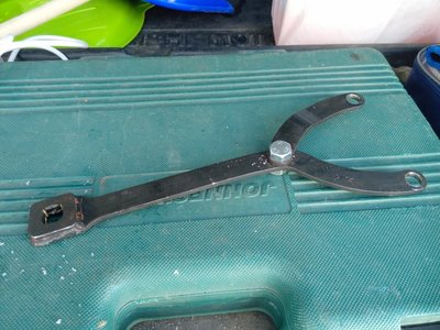

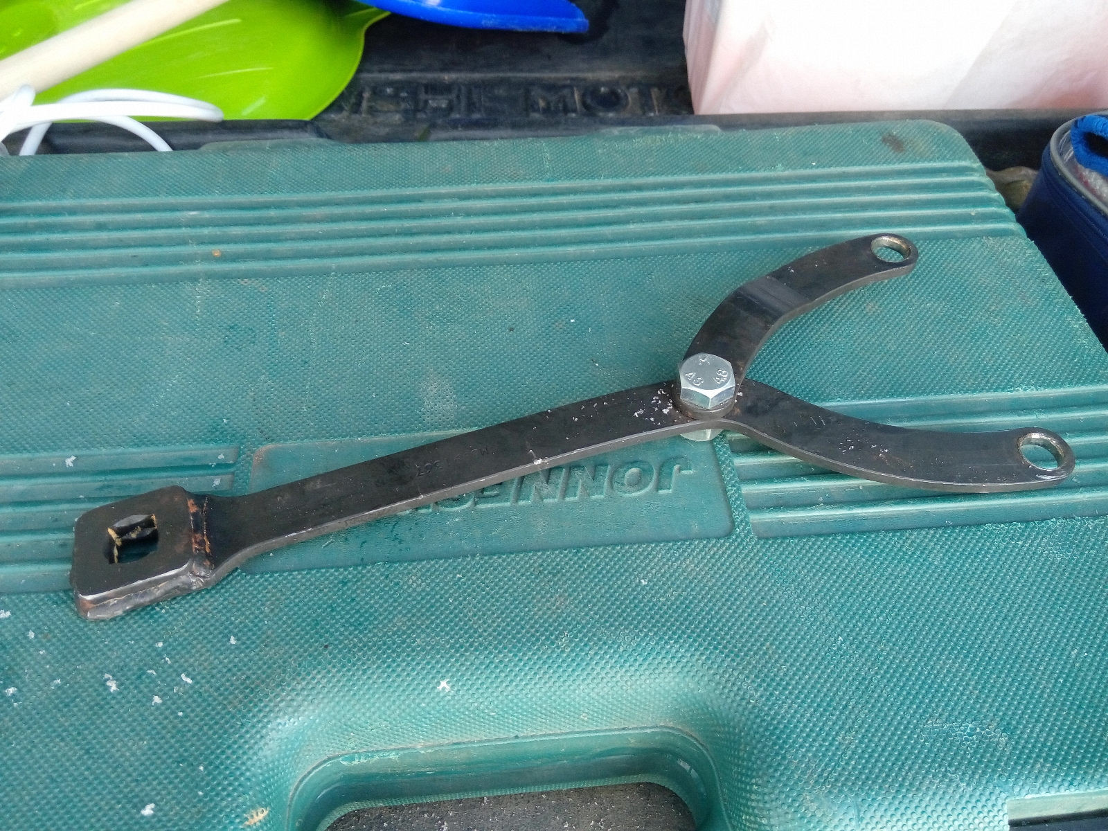

Неделю назад менял ремни ГРМ и БВ, болт шкива КВ откручивали с полтора метровой трубой и спец. ключем фиксации шкива, болт КВ чистый, без герметика, только в масляной пленке.
При обратной сборке поставил тот же болт "на масло" с усилием 19 кг./м, по ощущениям усилие при затягивании на много меньше чем - что пришлось применять при откручивании, ИМХО при эксплуатации болт КВ еще проходит само-подтяжку. У меня АКПП, ключ здорово помог!

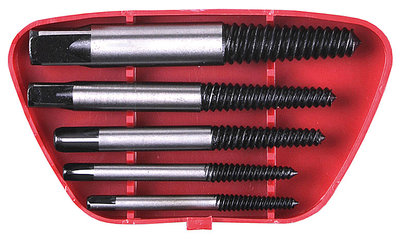

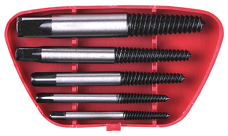

если на лактайт не фисирован, заломыш должен легко выкрутится, я только как сорвал после четверть оборота - потом болт легко от руки выкрутился.
Засверливаться шуруповертом и пробовать экстрактором на подобе таких:
