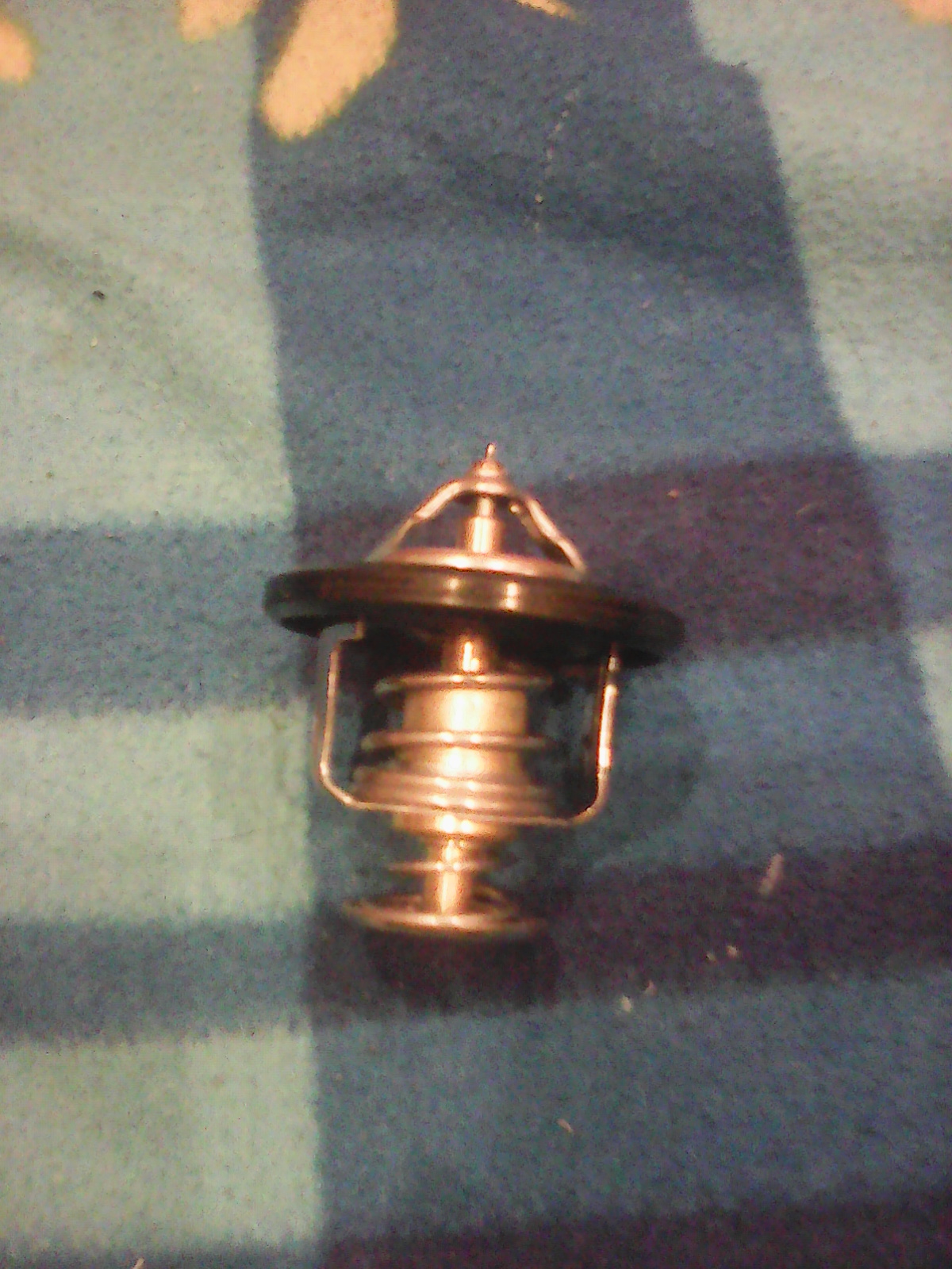

Во! Нарыл термостат. Покупал для своей коняги, но так и не удосужился поставить. Новий-новий, муха не сидель. Могу прислать рупий за пятьсот. На ём надпись - 82*. Не извольте сумлеваться от 56 мотора.

Хоббит, идти от тебя будет долго, благодарю за неравнодушие
уже заказал другой, если не подойдет, то к тебе....
