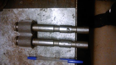

Думаю, что увеличивая разрежение в топливной системе ( будь то уменьшение сечения топлипроводов, либо установка доп. сепаоатора), каждый сам принимает решение надеяться на авось или поставить дополнительный насос в бак.
И обещанные фото плунжера, предположительно со следами кавитации в следствии повышенного разряжения тоалива. Повезло, что Чумазые еще их не выкинули.

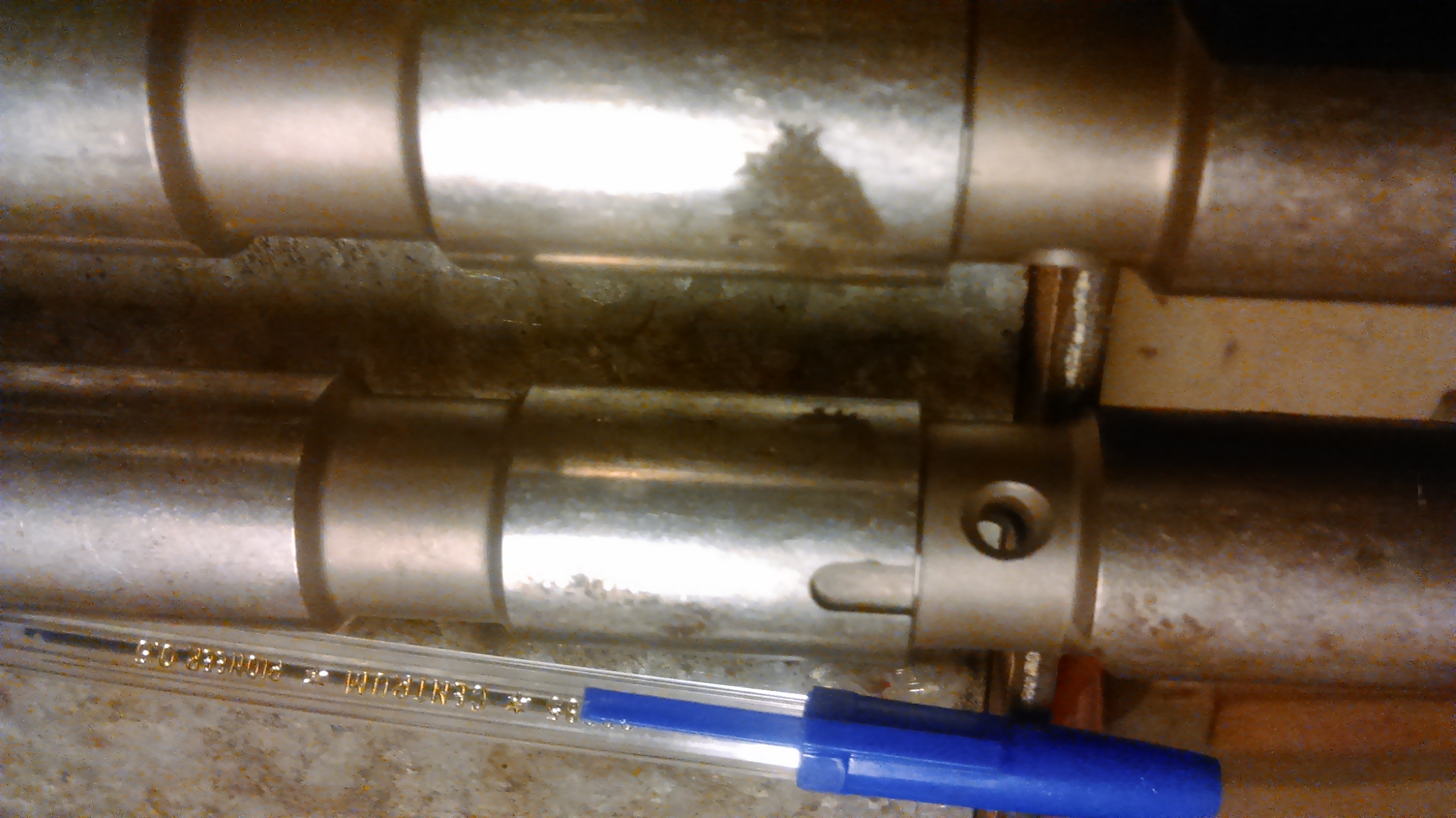

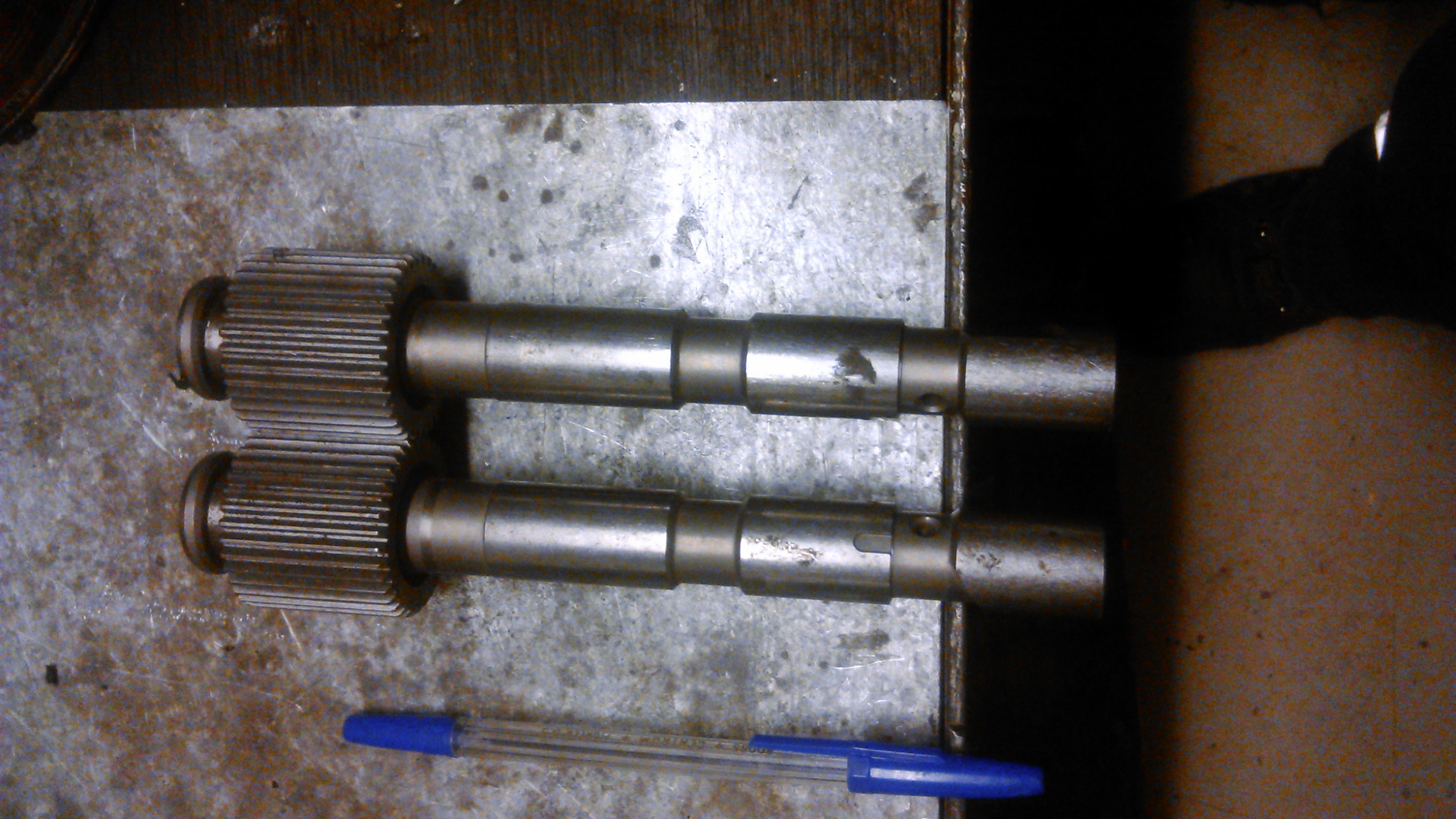

С другого ракурс. Обвести не чем, но думаю и так понятно.
