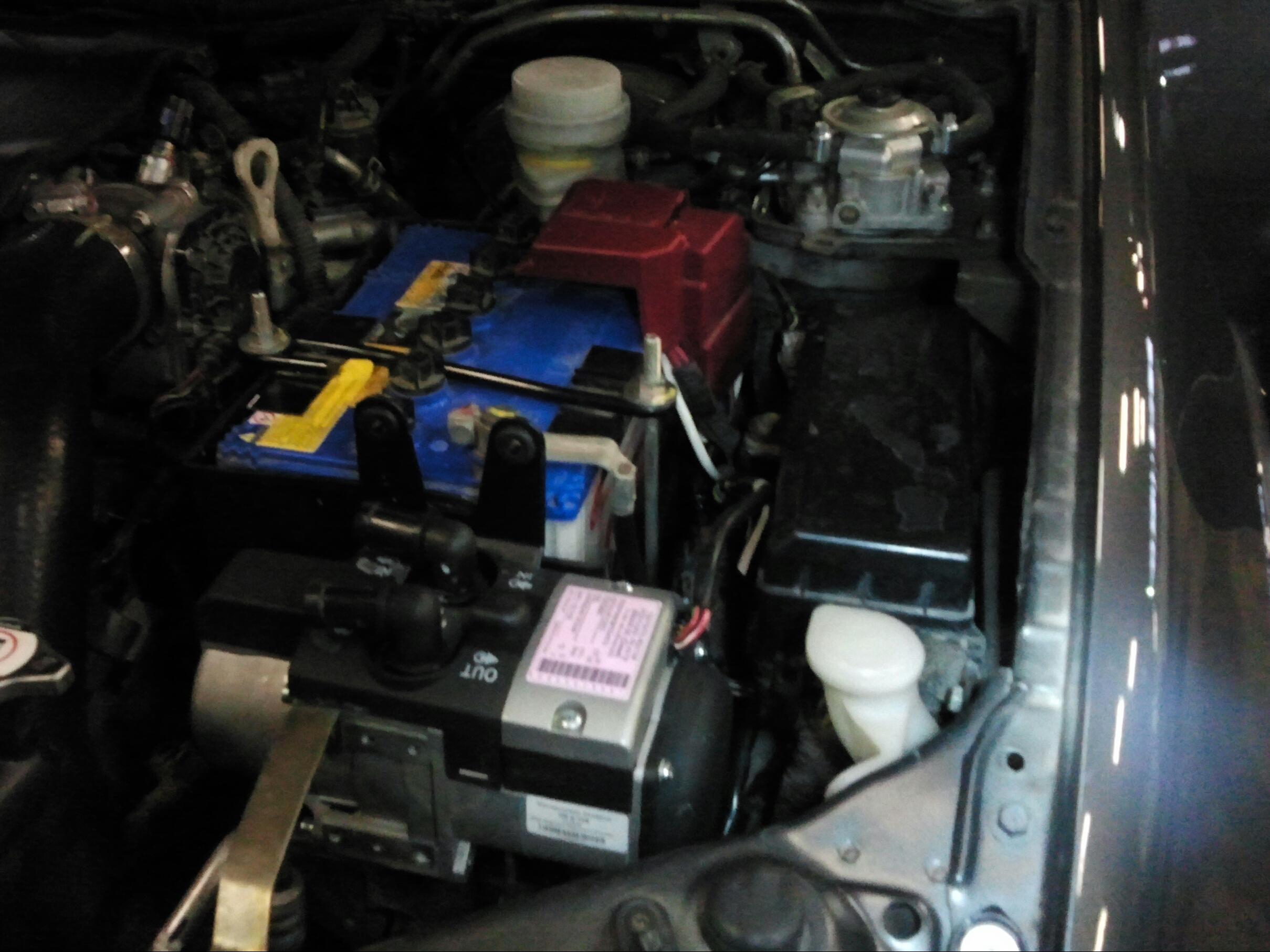

Осенью установил такойже Бинар-5S. Работает отлично, никаких проблем! Запускался в -52, через полчаса +60 на двигателе.
Я врезался перед печкой, плюс параллельно печке подключен редуктор ГБО. При температуре ниже -25 отопитель на холостых начинает дуть холодным воздухом. Если газануть - то идет горячий, налицо повышенное гидравлическое сопротивление перед радиатором отопителя. В Бинаре-5S есть прикольная фишка - можно включить помпу Бинара-5S, не запуская сам котел! При включенной помпе, на холостых из отопителя шпарит ГОРЯЧИЙ воздух! Если температура ниже -20, то просто включаю помпу Бинара и в машине африка!

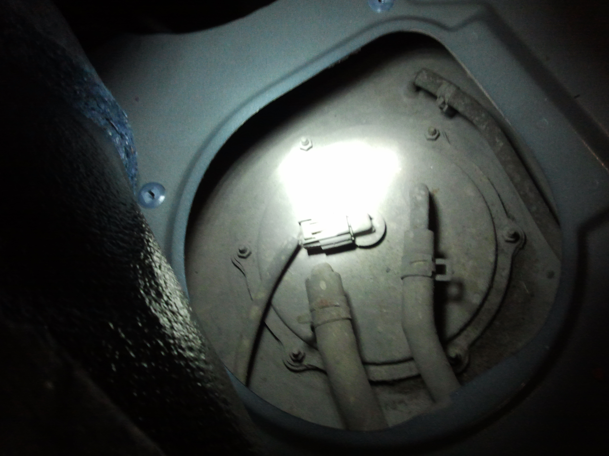

Тоже поставил в начале зимы 5s. Пока проблем не было. По топливу из бака подключал, по антифризу врезался на вход печки, по электричеству от правого аккума и думаю переделать т.к высаживает его Бинар. Хочу попробовать теперь + на правом оставить, а - с левого аккумулятора взять, ёмкость обоих использовать чтобы. Кстати у кого как по электричеству подключён? При наличии двух аккумуляторов.

Ребята подскажите куда всунуть вебасто,перед радиатором нет места,возле аккумов тоже самое.Придется уменьшить левый аккум ,поставить маленький и еще ,а по емкости обязательно одинаковые?Как они вообще заряжаются-оба одновременно?
