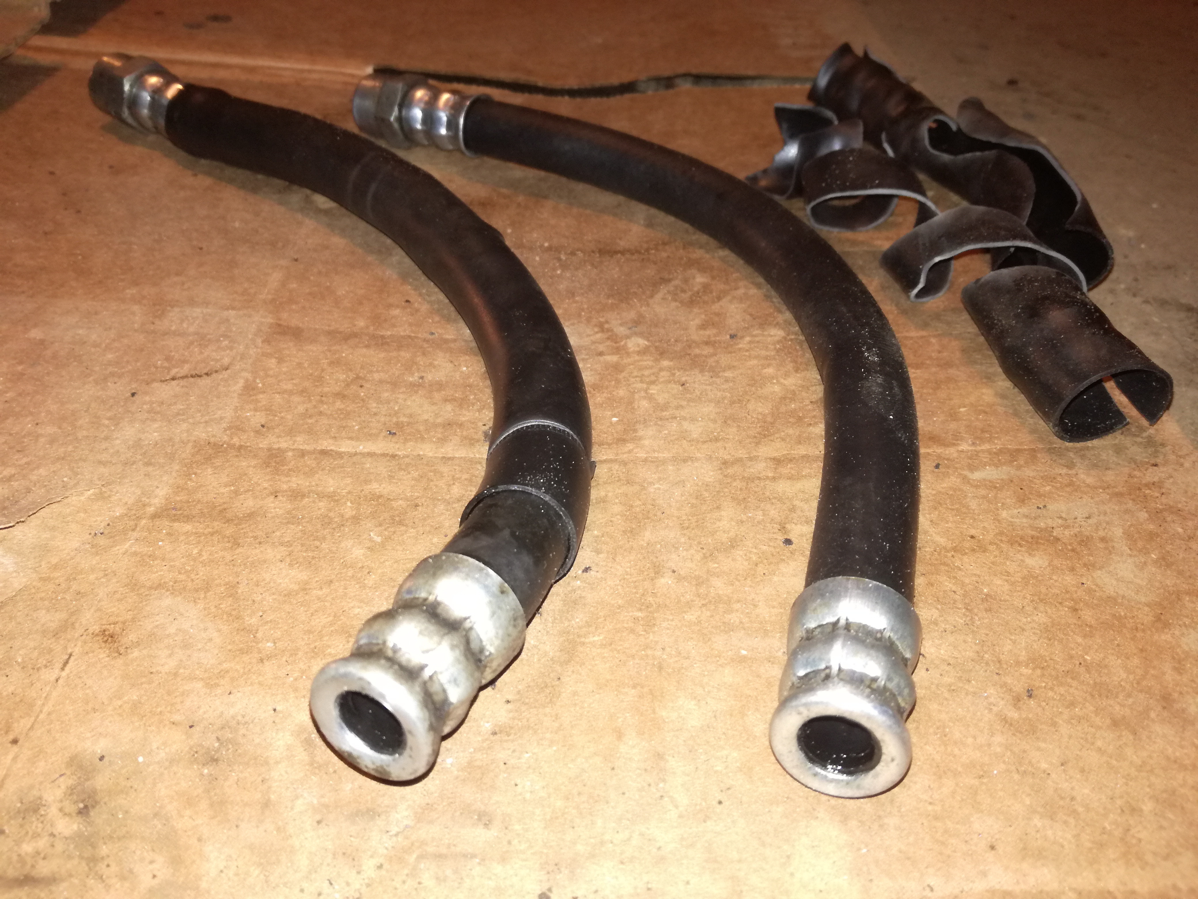

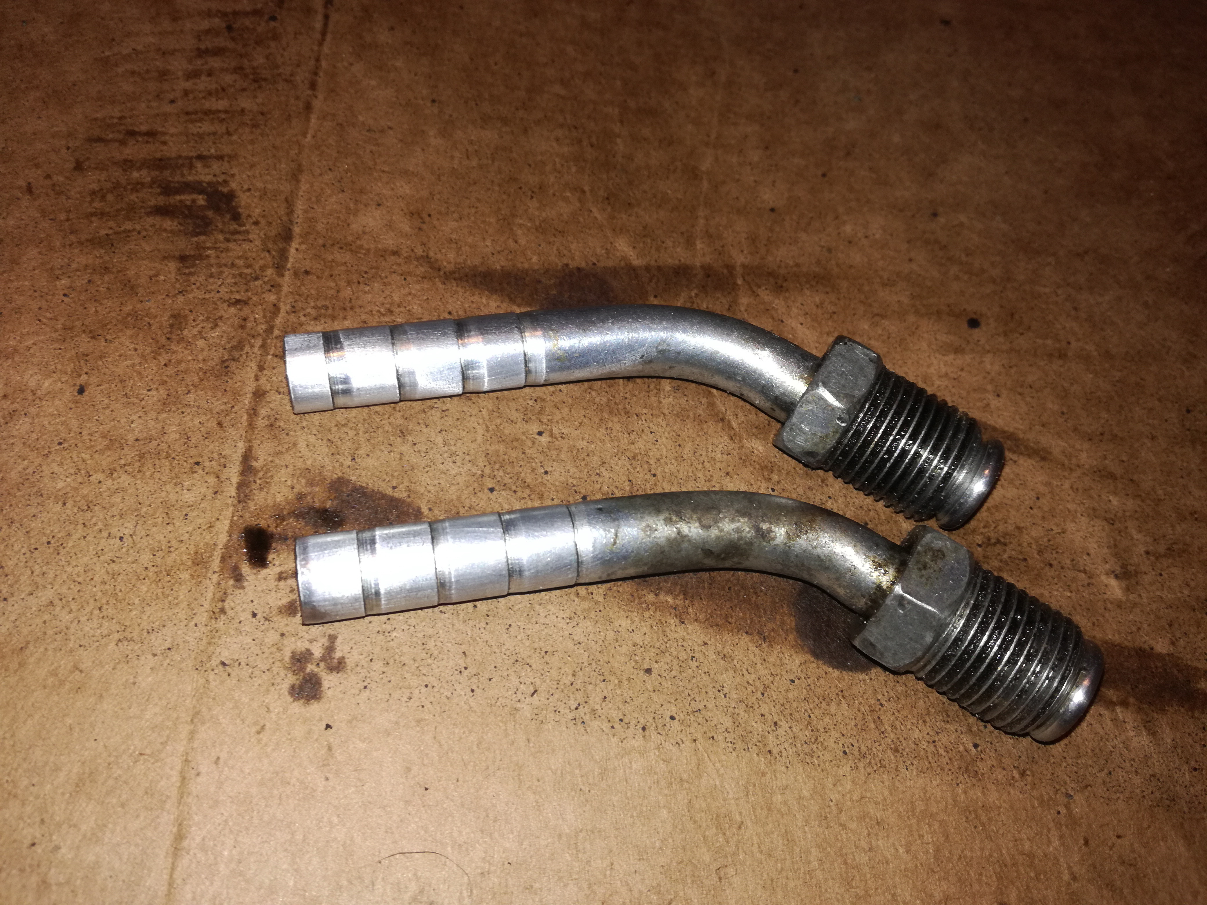

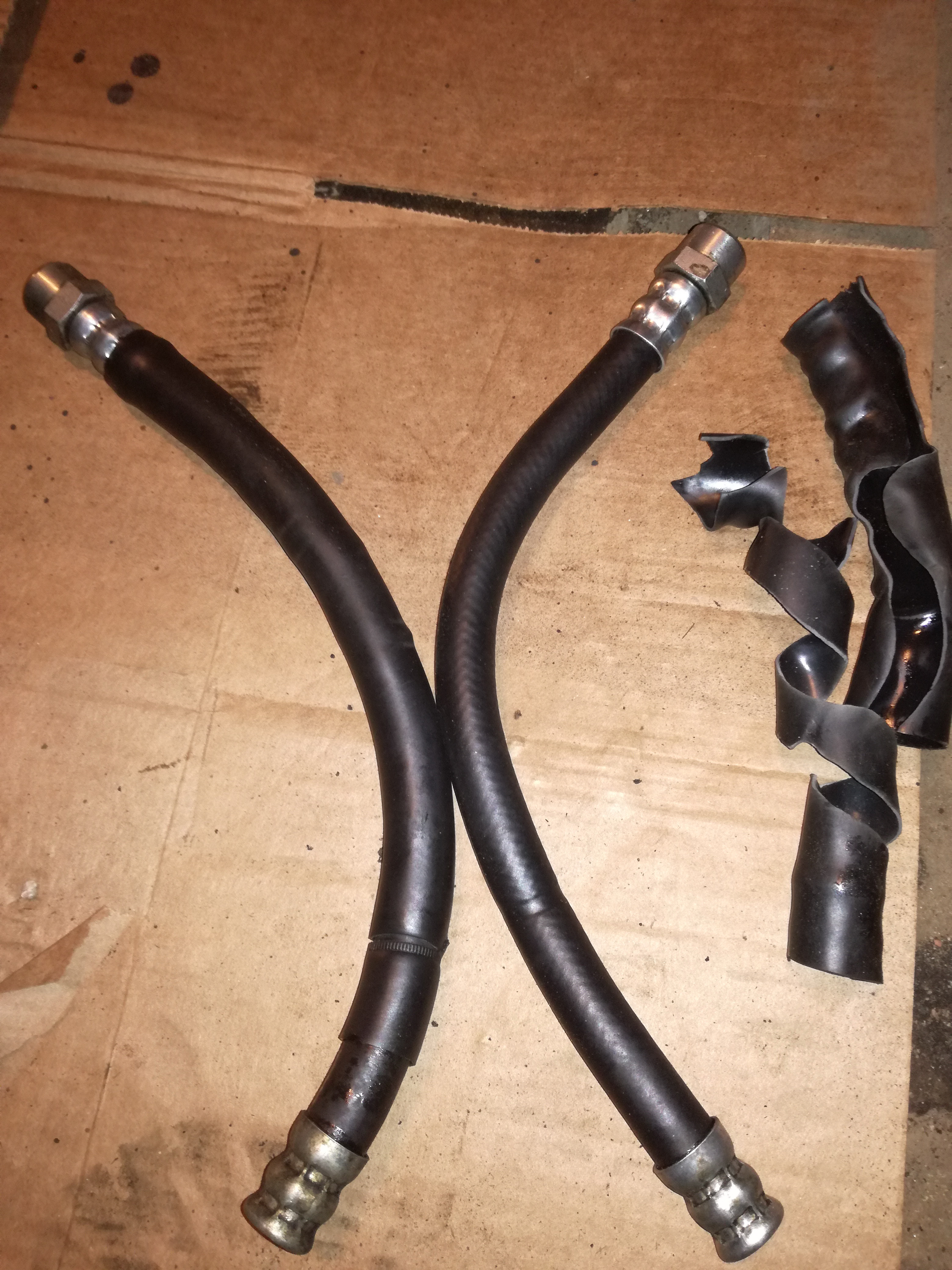

Шлаги посмотрел. Вряди конечно это какие-то путние, скорее типа аналоги, ни букв ни цифр ни значков.
Лекарство видится пока так - на разборе оригинал б/у (новые на автодоке или exist'e - по цене дороги),
или от греха подальше (если менять на заменитель) - схватить их обоих жестко (хомутом или планкой), в районе штуцера за мягкую часть и
зафиксить к кузову или мотору, чтоб не сползали со штуцера (а потекут видно будет).
Логично предположить что опрессованные нормальные шланги не должны в принципе крутиться "штуцер - в опрессовке" или со штуцера сползать.
Ерш у этих штуцеров уж очень не ерш..

Не родные может прорвать. Тогда замена блока. Переобжатые через сезон начинают течь. Оптимально брать от эльки.

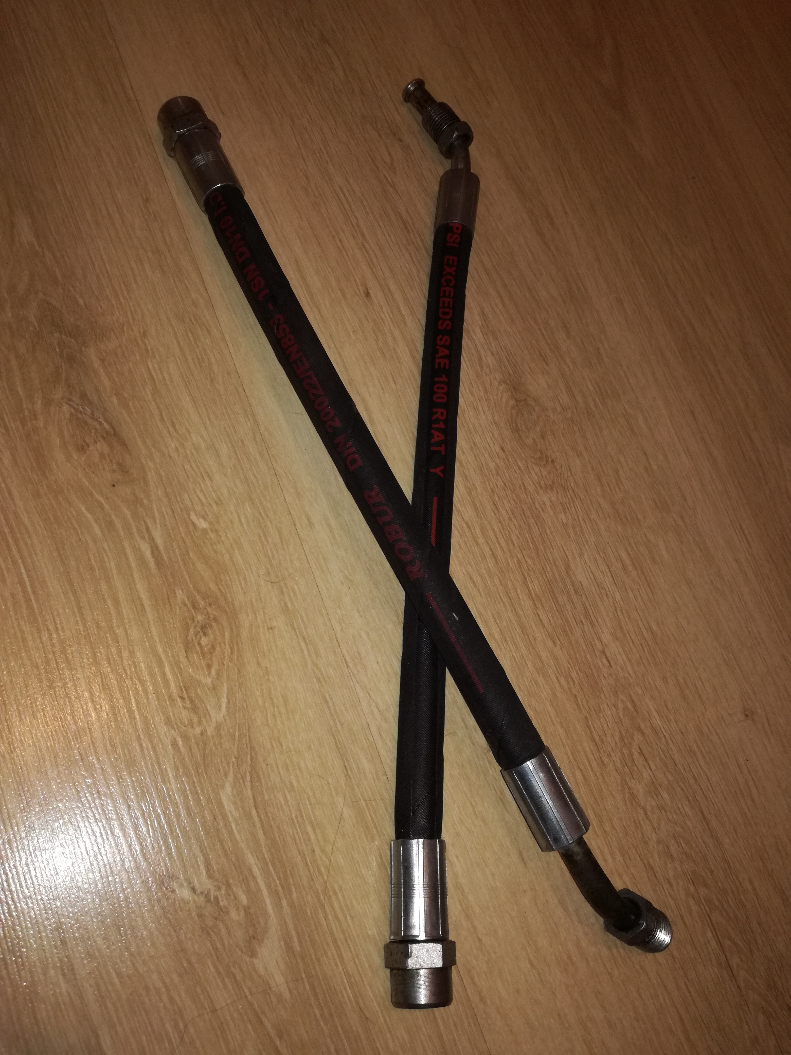

Долго (в очередной раз) сканировал все что связано с этими шлангами.
Кроме оригинала за 10к и пары заменителей за 5к ничего не находится (с ними больше решил судьбу испытывать).
Приехал (как уже советовали в этой теме) к шлангоделам с этими своими шлангами и штуцерами (штуцера по резьбе держали нормально).
Посмотрели, назвали всё что привез резиновой "петушней". За 15 минут переобжали новые (какие-то экскаваторные или бульдозерные) шланги (гидрорукав) на мои штуцера. Цена вопроса 700р. за всё. Сказали - езди и ни о чем не думай, и сказали внешняя доп.оболочка к ним не требуется (как у старых).
Посмотрим что будет и встанут ли (довольно грубые).
PS мотор снял, отвез, через дня 3-4 вынесут вердикт.

На один сезон хватит. Больше вряд ли. Точно такие ж и мне делали. Потекло. Вывод - задушить жабу и поставить родные. Уж слишком ответственный узел. Поставил, год проездил. Продал авто с родными. Думаю на долго хватит.

я тоже ставил гидрошланги от какого то эксковатора,года три назад,все норм.толще стоковых.

Сегодня озвучили предварительный итог последствий обрыва этих шлангов.
Коренные шейки КВ - все в норме, в идеальном (как сказали) состоянии (сам правда еще не видел). Клин произошел из-за приваривания вкладышей первого шатуна к КВ (думаю приварился когда я уже встал на обочину накатом и постоял...), у второго шатуна подгары на вкладышах, 3 и 4 шатуны и их вкладыши - норма.
Колено 2311142020 - оригинальное от Портера уже куплено - на подъезде, со всеми его вкладышами, его болтом, его шпонками.
Думаю с постелью блока не должно ничего было произойти.... КВ старый и новый покрутим в постели блока..посмотрим.
Думаю теперь не париться этими шатунами 1 и 2 и просто купить другие (осталось понять какие, а то тут писали и про разный вес и про разные нюансы с ними).
