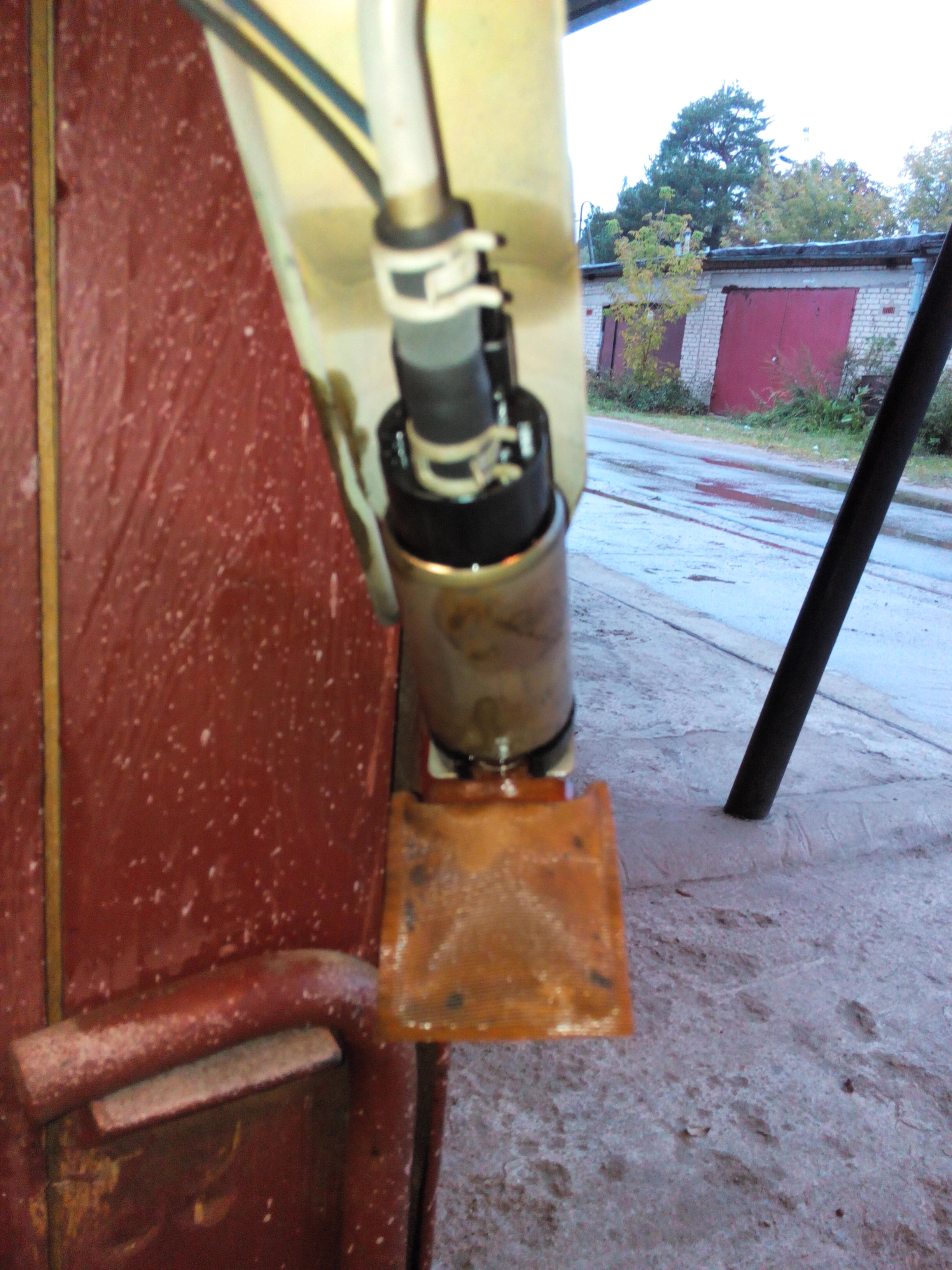

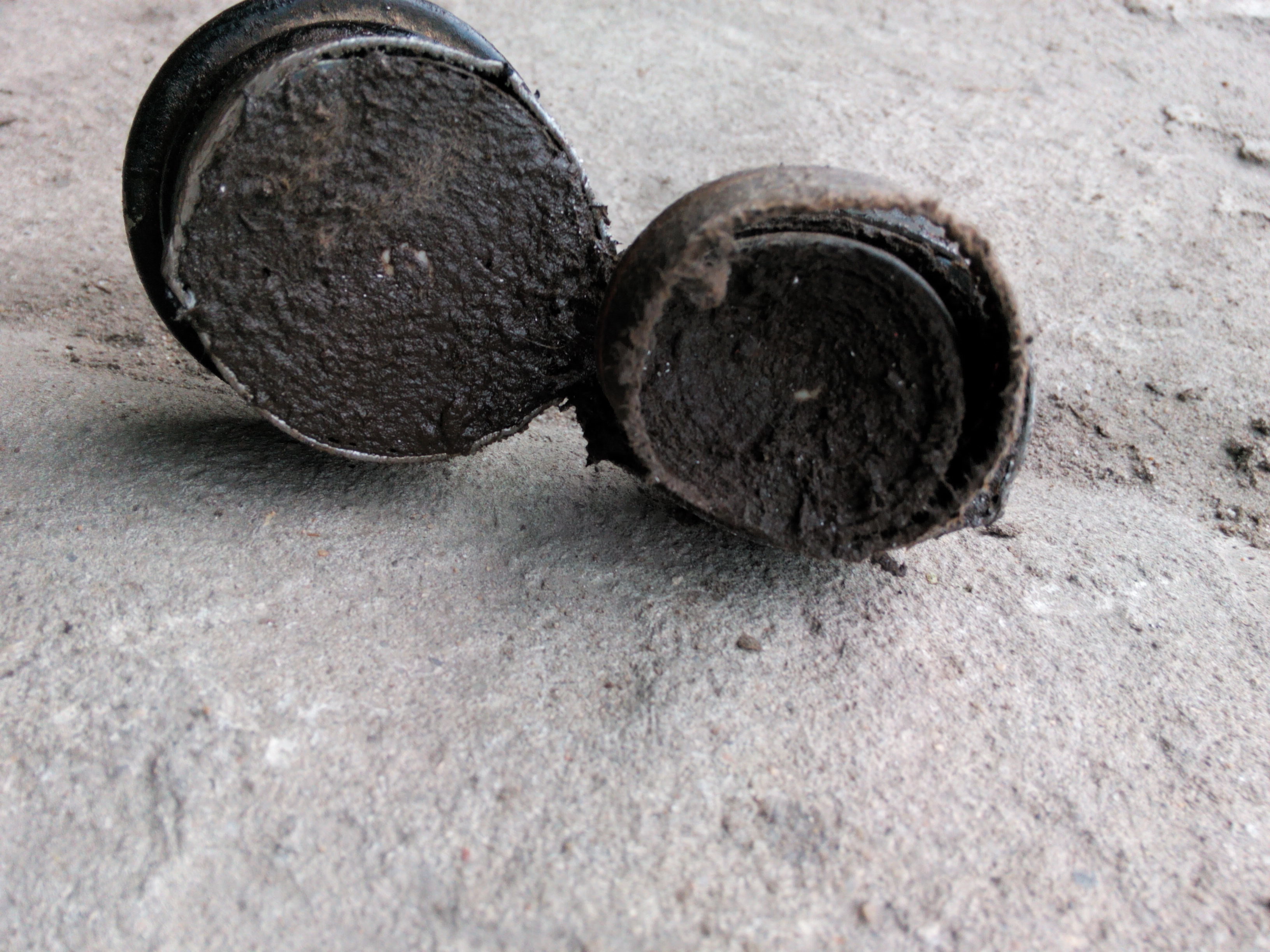

1 фото топливный фильтр

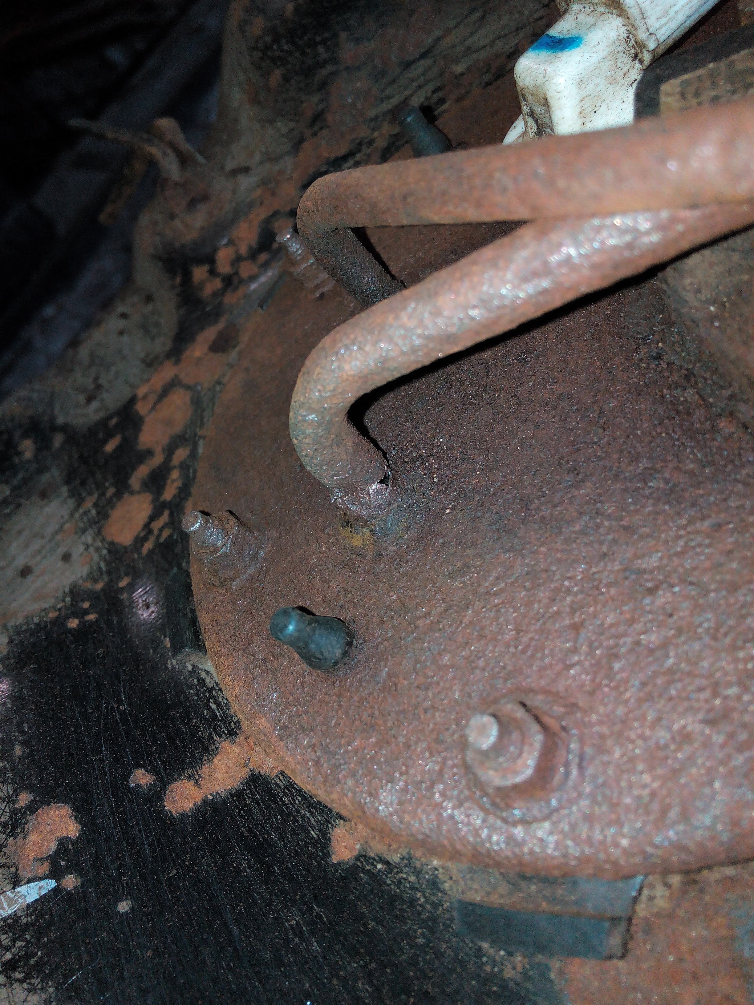

2 фото погнившие трубки
3 сетка топливоприемника

Латунью впаять медные трубки

Ничего себе фильтр отработал! :=-O: У тебя двигатель хоть заводился? Тут на форуме народ писал, что меняли на медные, или вворачивали в место входа трубок штуцеры и на них шланги одевали. ИМХО - лучше впаять медные и забыть как страшный сон.

Я из шпильки обычной строительной на 10мм штуцер сделал. Отрезал 5см, просвелил дырку внутри (вот с этим пришлось повозиться без тисков). Потом концы обточил болгаркой под шланги. Зажал двумя гайками. Прокладки вырезал из крышек от пивных баклажек.
PS. Дело было на даче из инстумента только болгарка , пиво и дрель. В гараже можно было бы что нибудь по серьёзней придумать. Хотя уже почти два года работает.
