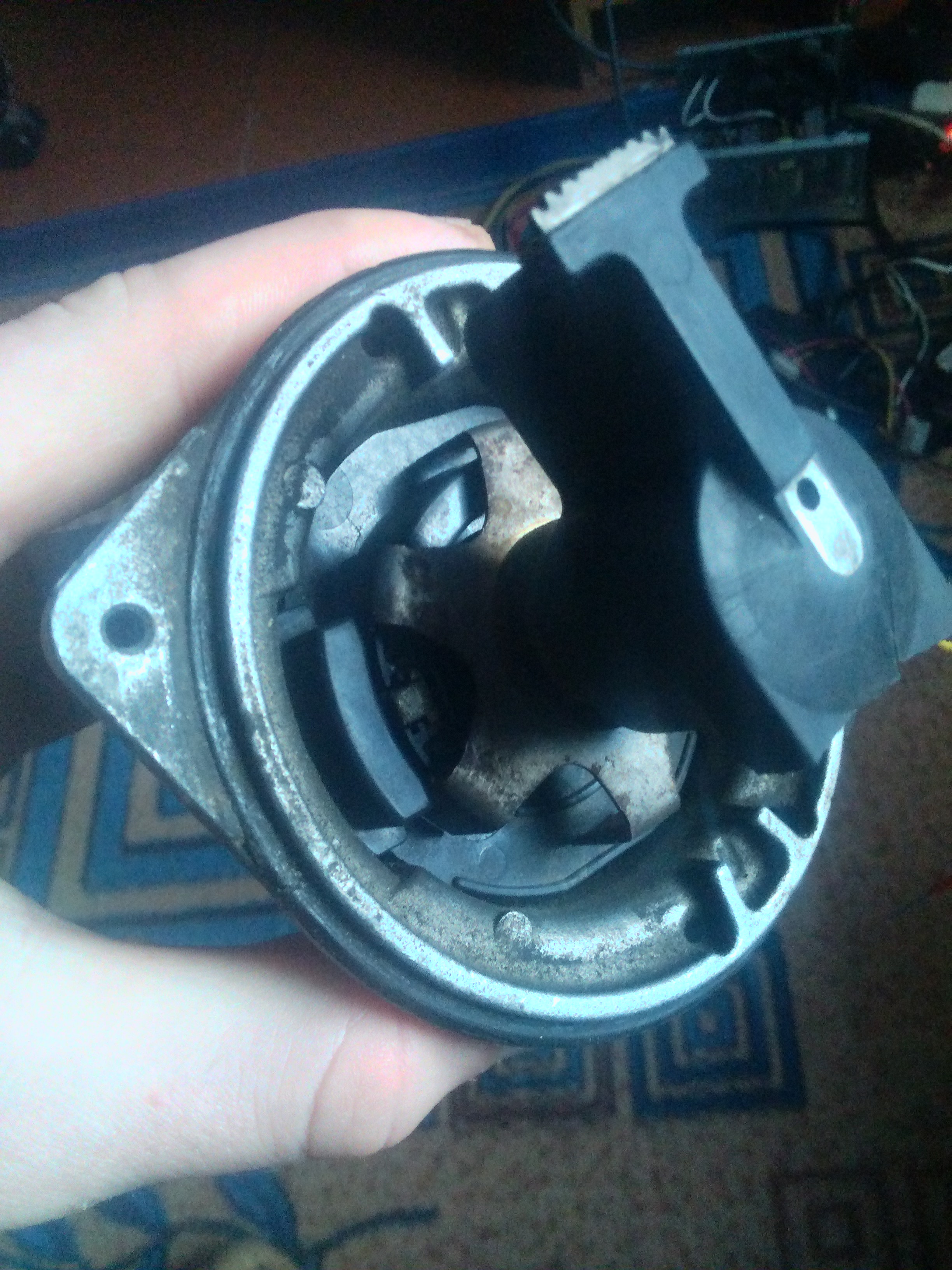

На 12кл их нет изначально.не ставились там сектора. Опорный сигнал на диске в трамблере

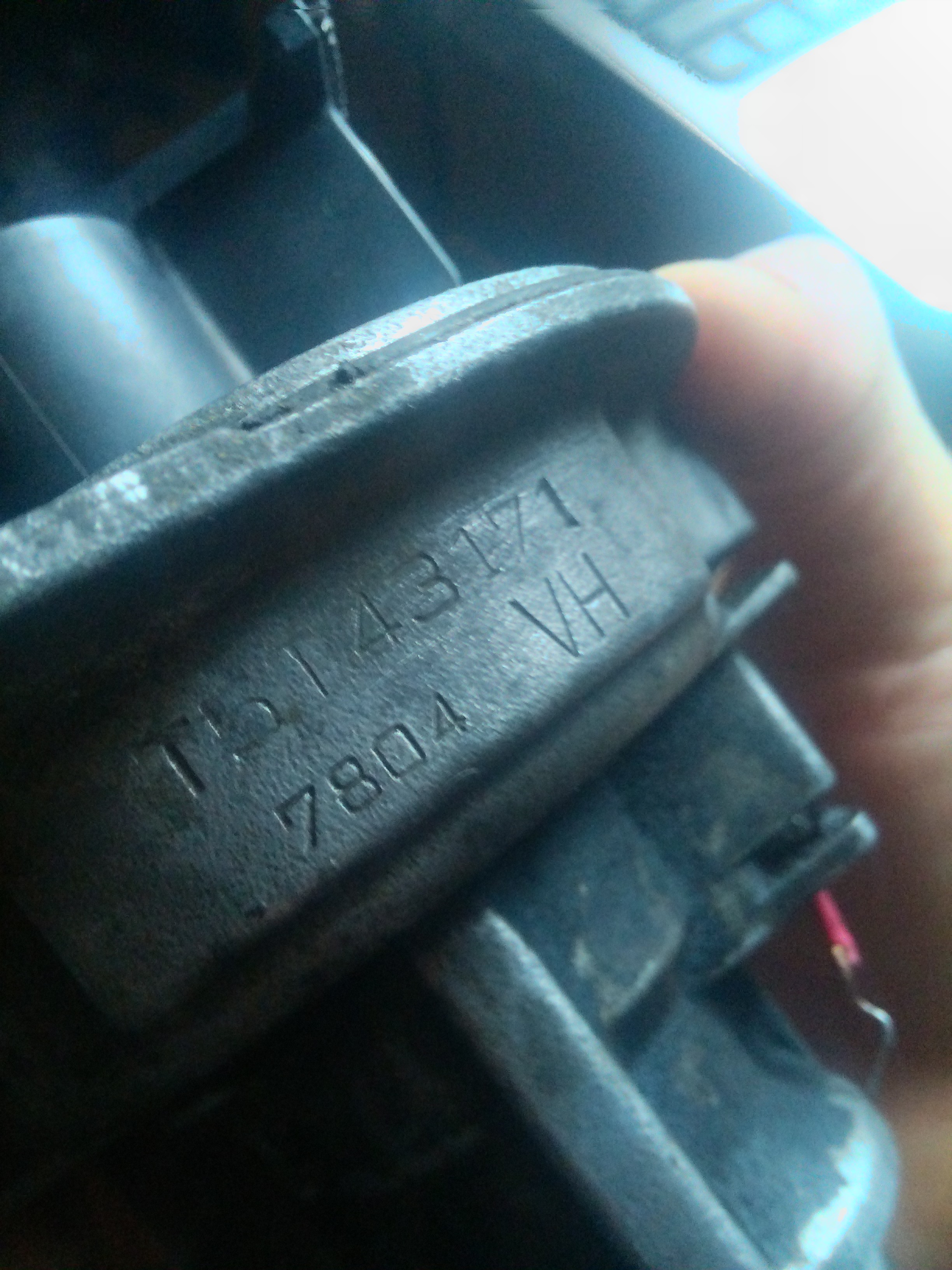

Вот именно трамблёр у меня с датчиками хола стоял на этим маторе.

по какому алгаритму работает диск с секторами, типо длинна сектора это какой то такт.Например начало сектора это ВМТ, а конец сектора что? Может искра бьёт поздно или рано из-за сектора, длинный короткий.

А искра ваще есть? если ты приколхозил сектор а датчик от 10ки могло его срубить к хренам при не правильной установке ;) сектор от 3л? иль от 3.5?

Сектор от 3.5. Завелась прогрелась Газует без провалов. Глушишь и с пол оборота заводишь. А вот со стробом разобраться ни получилось. Как машина должна делать набор оборотов с каким звуком? У меня ощущения как будто подтаивает или булькает как гелик пятилитровый.

Я ж говорю; с 3.5 сектором ты метку даже не увидишь .видимо угол у тебя сейчас градусов на 40 а может и раньше ВМТ а должен быть 5 .его сейчас видимо можно увидеть только из под колёса .ставь сектор от 3л. Ну почему ж вас пытать приходится :*WALL*: как об стену горох

Почему сразу пытать. Я смотрел сектора у них одинаковые. Вот падла остыл и перестал заводится, а на горячую с пол трынки.
