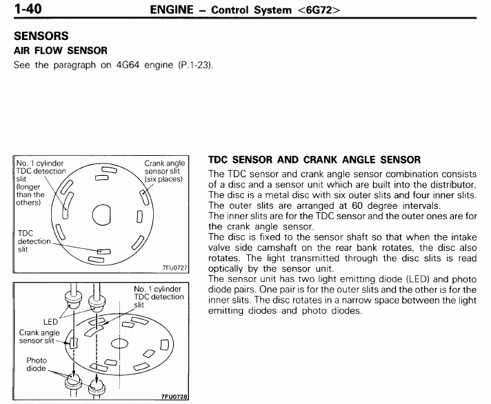

У трамблёрного нету датчиков холла, там свето/фото диоды, и помимо ДПКВ в этом же месть есть датчик ВМТ. Принцип абсолютно другой по всем темам, в т.ч и по зажиганию... Поэтому ЭБУ должен быть другой.

У свето-фото стоит пластина разрезными отверстиями? У меня есть родной трамблёр, там два датчика и диск с нарезкой 6 прорезей, и там ясно видно что стоят датчики обычное типо катушечка как холла на ВАЗ 2109-08.

dimonstrik_92 писал(а):У свето-фото стоит пластина разрезными отверстиями?
Вот такой принцип
dimonstrik_92 писал(а):Машина почти заводится на родных проводах с заколхоженными ДПРВ и ДПКВ на шкивах, но почему почти не знаю?
Вот именно почти... Топливо есть, искра есть. Почему б ему не пыхнуть? :) Но это наверно одиночные вспышки. На 72-м моторе нет ДПРВ, а есть датчик ВМТ 1-го цилиндра.
Второй момент- у 72-го мотора есть такая процедура, как установка базового УОЗ. Это, как понимаю, видимо из-за того, что ДПКВ установлен в трамблёре, т.е. считай на РВ, а ремень ГРМ- штука не абсолютно жёсткая.

Значит у меня ни свето-фото а обычный. Блин если с того мотора это ж столь гемора. Ладно что На мозги надо подать ,а что взять чтобы машка)) работала? Нужна наверно распиновка и тех и этих мозгов и просто приколхоживать к соответствующим пинам?

dimonstrik_92 писал(а):Значит у меня ни свето-фото а обычный.
На 72-й 12клап. мотор шли только оптические, других нет.
