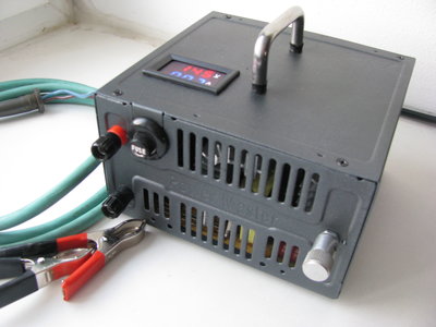

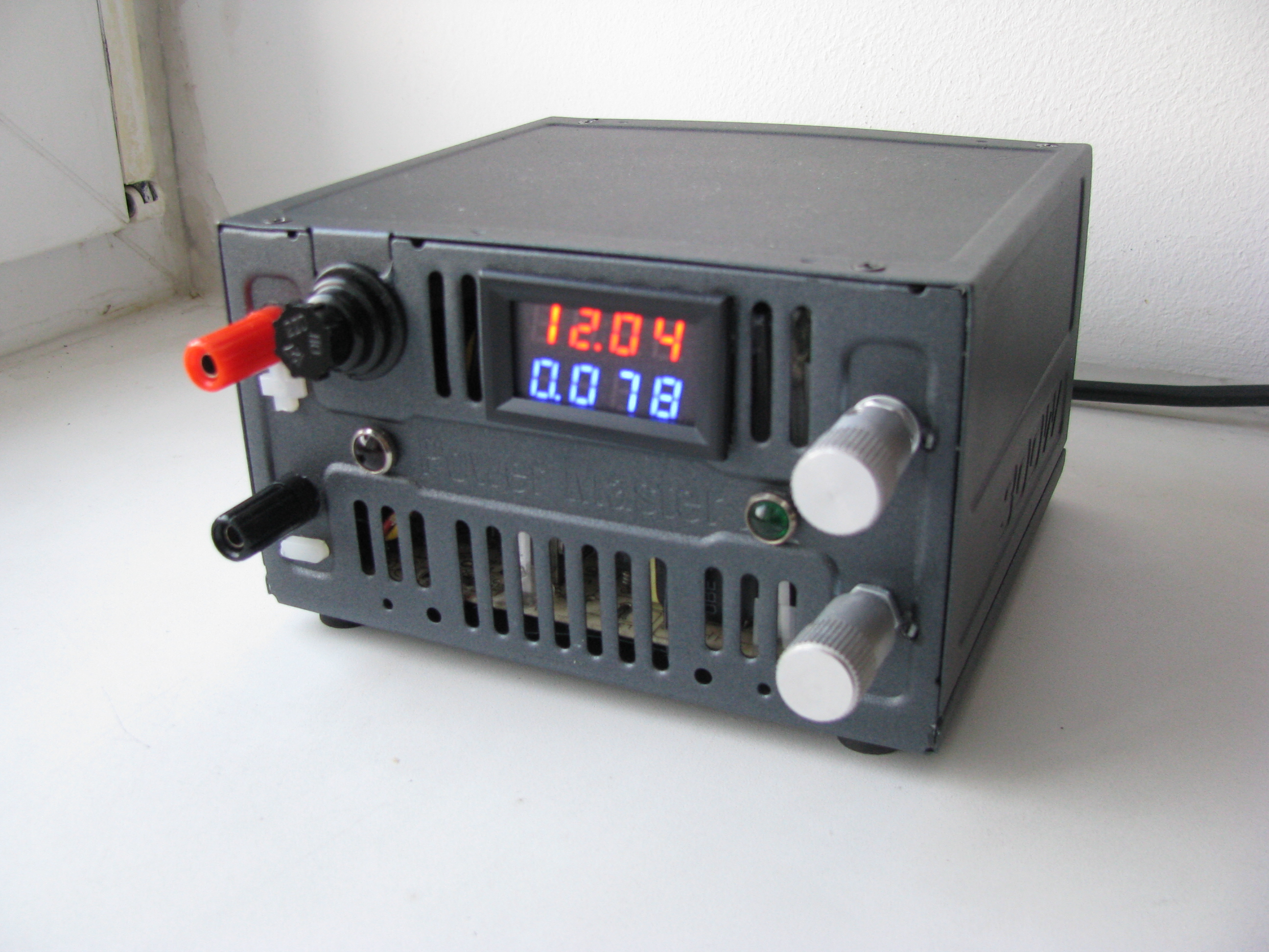

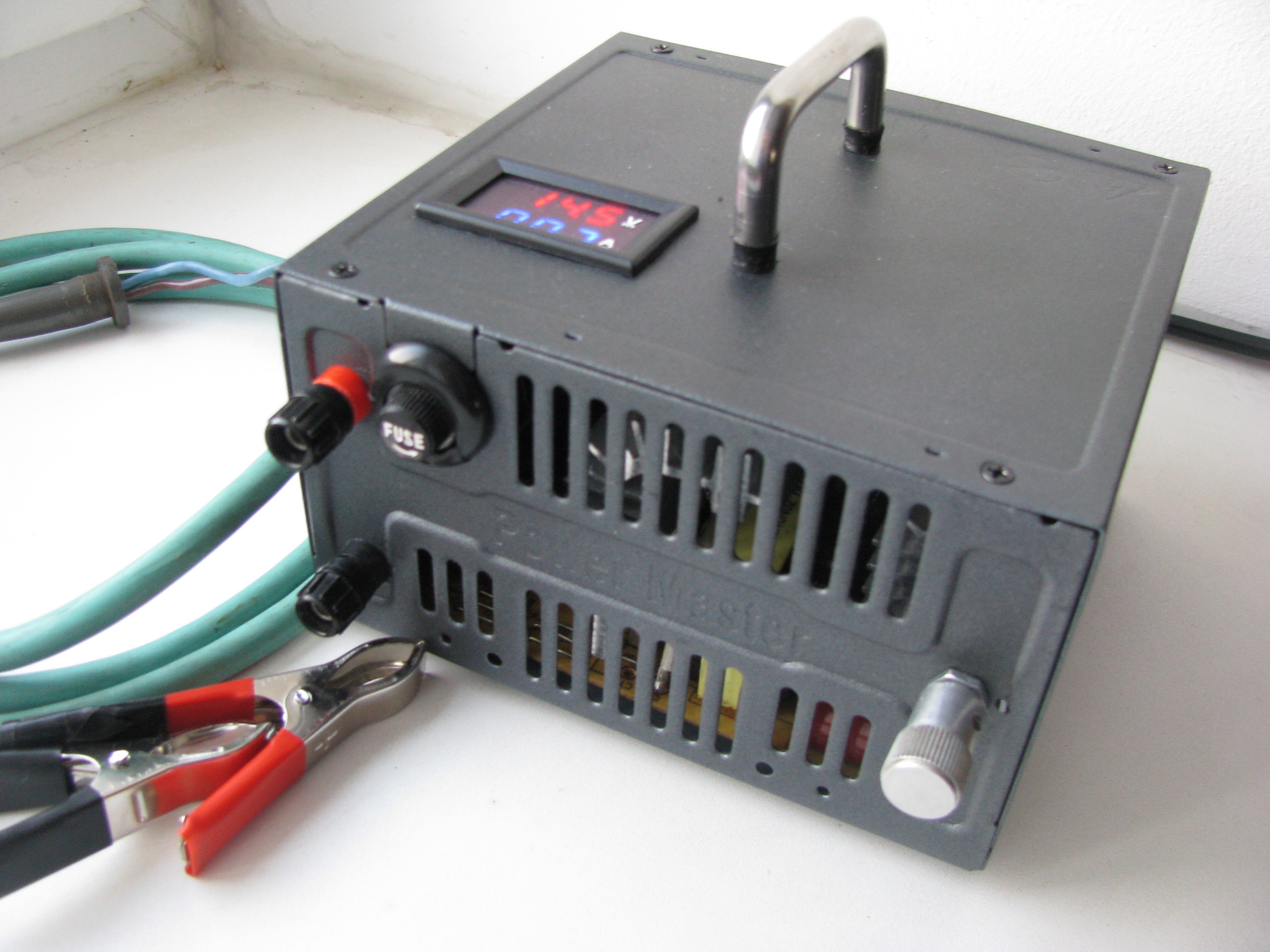

На первой картинке, регуляторами по встроенному прибору устанавливаются напряжение зарядки (от 3 до 24V) и ток зарядки (от 0,07 до 10А). Прибор используется для зарядки различных акку (от пальчиковых до автомобильных).Nbf писал(а):Я так понимаю, это что-то полностью ручное? Или автоматический алгоритм тоже присутствует?
На втором, Напряжение заряда неизменно =14,5V., а ток заряда регулируется (от 0,07 до 10А). Используется для зарядки 12 вольтовых акку., в т.ч. и автомобильного.
Хорошо себя показали эти импульсные зарядники, там где сетевое напряжение ниже 220V. Стандартные "автоматики", там не заряжают нормально.
Пользуюсь такими зарядниками с 2010 г. На МПС-2-2010 стоят и по ныне 2 родных штатных акку. Проблем пока не наблюдается.
В -23град., стартуют легко!
