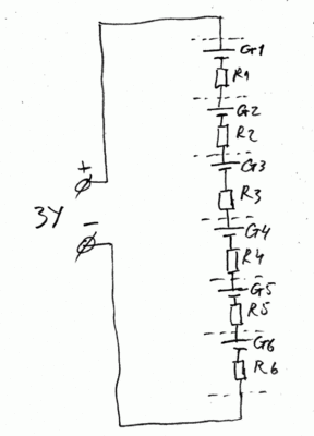

Павел, понимаешь, в чём проблема, все эти автоматические ЗУ расчитаны на то, что банки в АКБ - близнецы братья. И именно с такой АКБ такое ЗУ будет работать более-менее корректно. Т.е. в расчёт берётся и то, что если АКБ полуубита (от старости), то полуубита вся равномерно во всех банках.
У тебя же, по всем твоим описаниям, убита одна банка, которая весь фен-шуй портит.
Смотри картинку, я на ней нарисовал так называемую эквивалентную схему автомобильной АКБ.
Видишь, последовательно каждой банке включен резистор, это и есть внутреннее сопротивление каждой банки.
Если бы все сопротивления были одинаковые, то эту эквивалентную схему можно было упростить, т.е. сплюсовать все источники (банки G1-G6) в один, и сопротивления R1-R6 сложить и заменить одним. Но, повторюсь, так можно делать, если все банки одинаковые по состоянию.
Такая вот упрощённая схема и используется при расчётах всяческих ЗУ.
В твоём же случае упрощённую схему использовать нельзя, т.к. сопротивление плюсовой банки (как ты писал), т.е. R1 намного больше остальных.
По сути заряжает не ток или напряжение, а мощность, которая выделяется на каждой банке. И такой расколбас по сопротивлениям на банках создаёт перекос мощностей между ними. По сути сейчас ты заряжаешь не весь аккумулятор, а одну плюсовую банку, основная мощность заряда достаётся ей. Об этом говорит то, что она набрала плотность 1.3 , когда остальные 1.27. Но самое смешное, что ёмкость при этом она не набирает, т.к. активный слой у неё в удручённом состоянии. Поэтому разница между 14.7 и 15.9 практически не актуальна.
