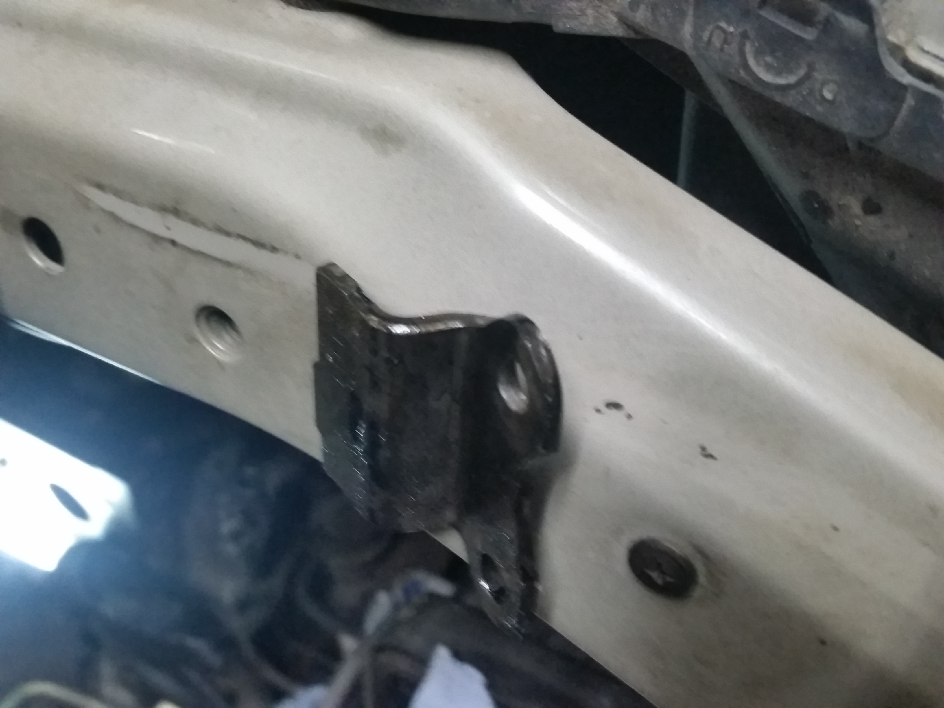

АВТОФОР
Сообщения: 200
Зарегистрирован: 25 янв 2017, 15:10
Благодарил (а): 14 раз
Поблагодарили: 21 раз
Re: Походу у меня цепь ГРМ порвалась (((((
Сообщение АВТОФОР »
Вот состояние успокоителя у ТС.
