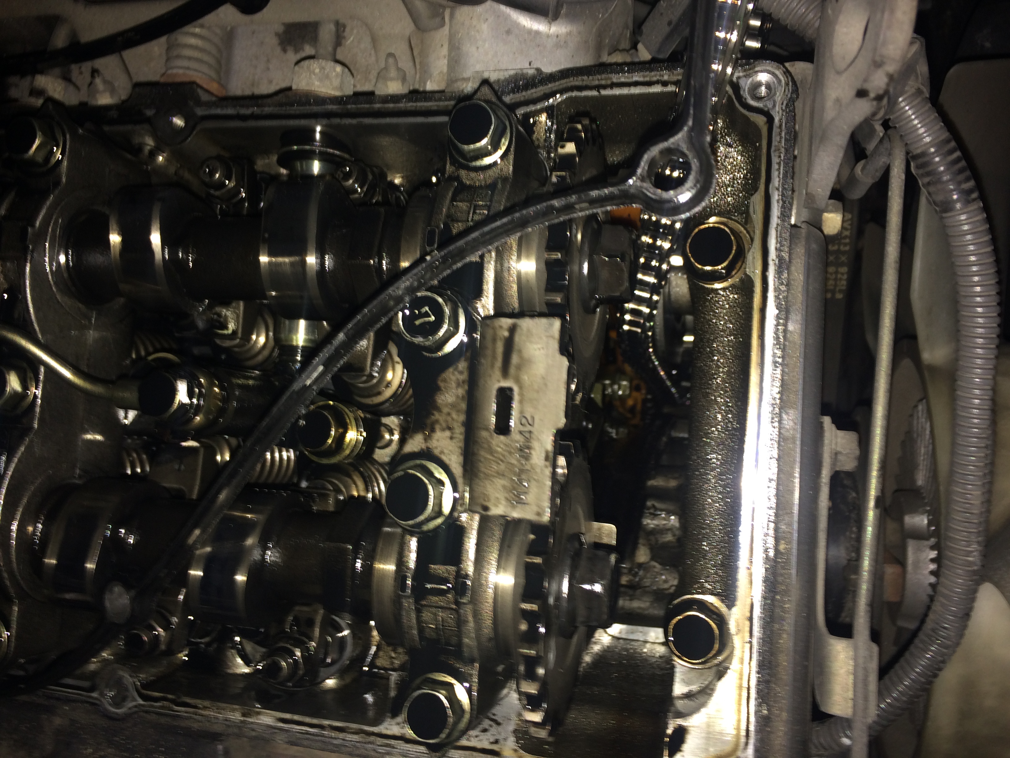

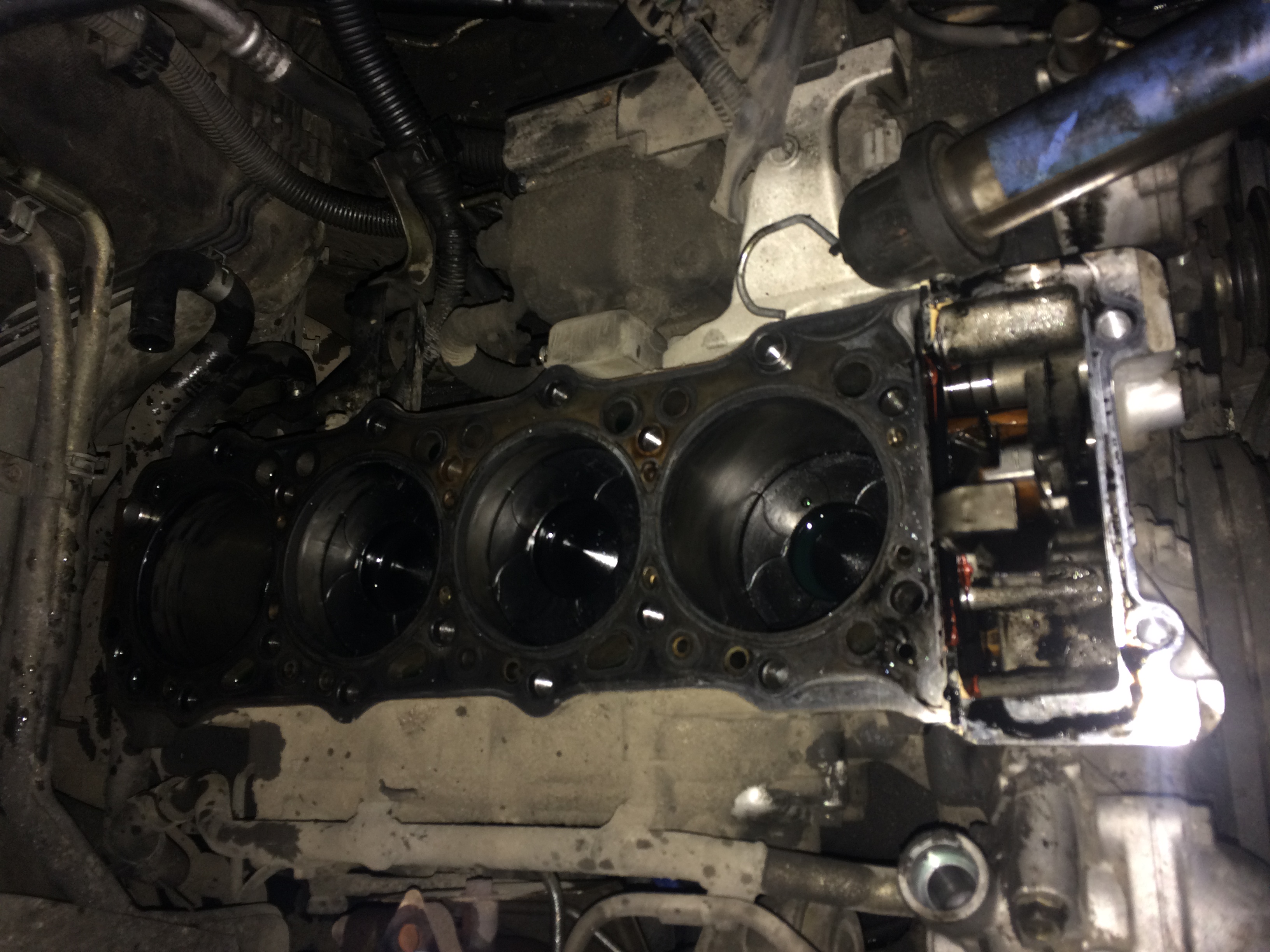

Затащил на клубный сервис Автофор
Цепь порвана(((((
Снимают ГБЦ - сейчас будем смотреть клапана - очень надеюсь, что целы )))

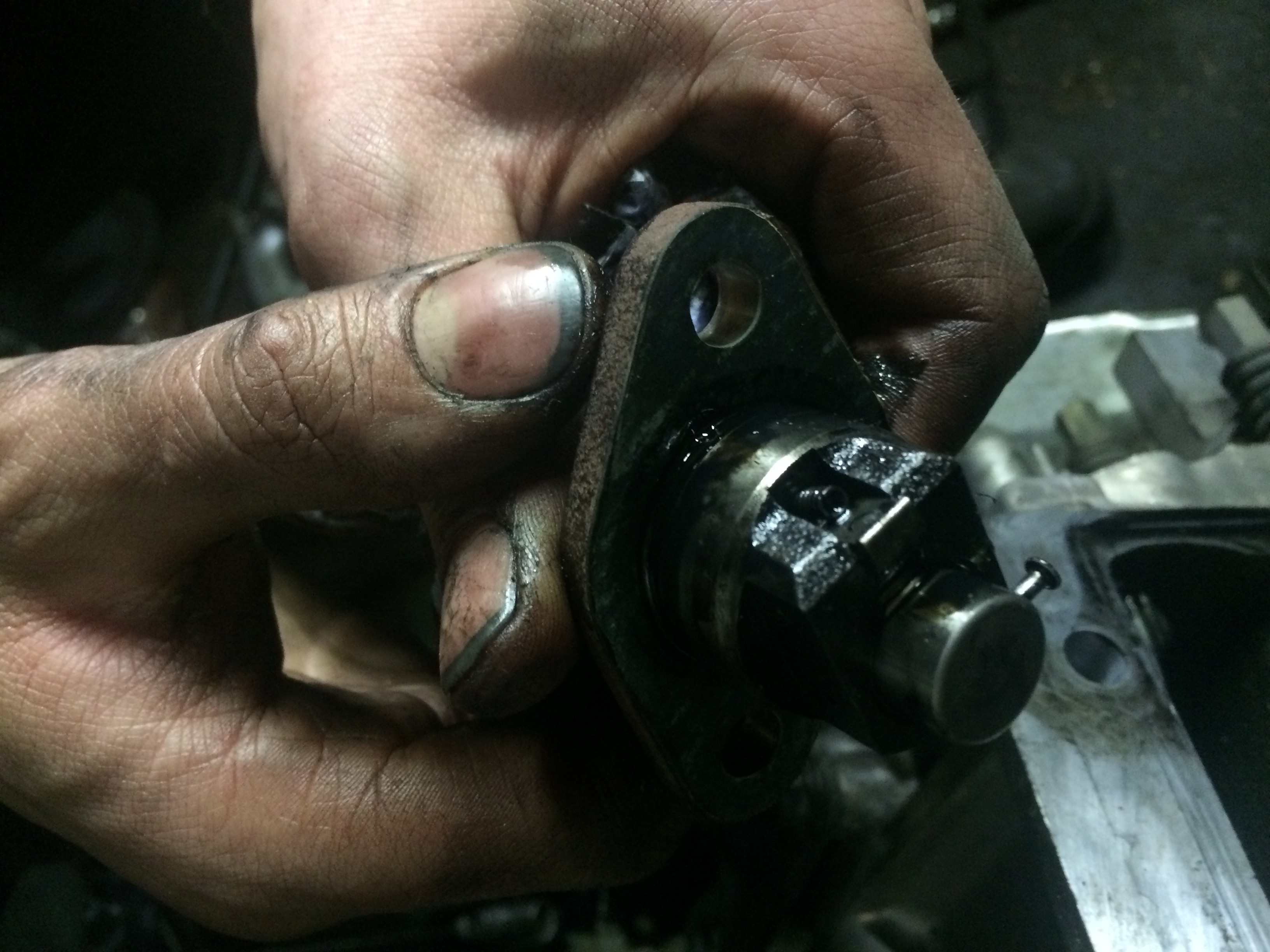

Причина - сломался натяжитель

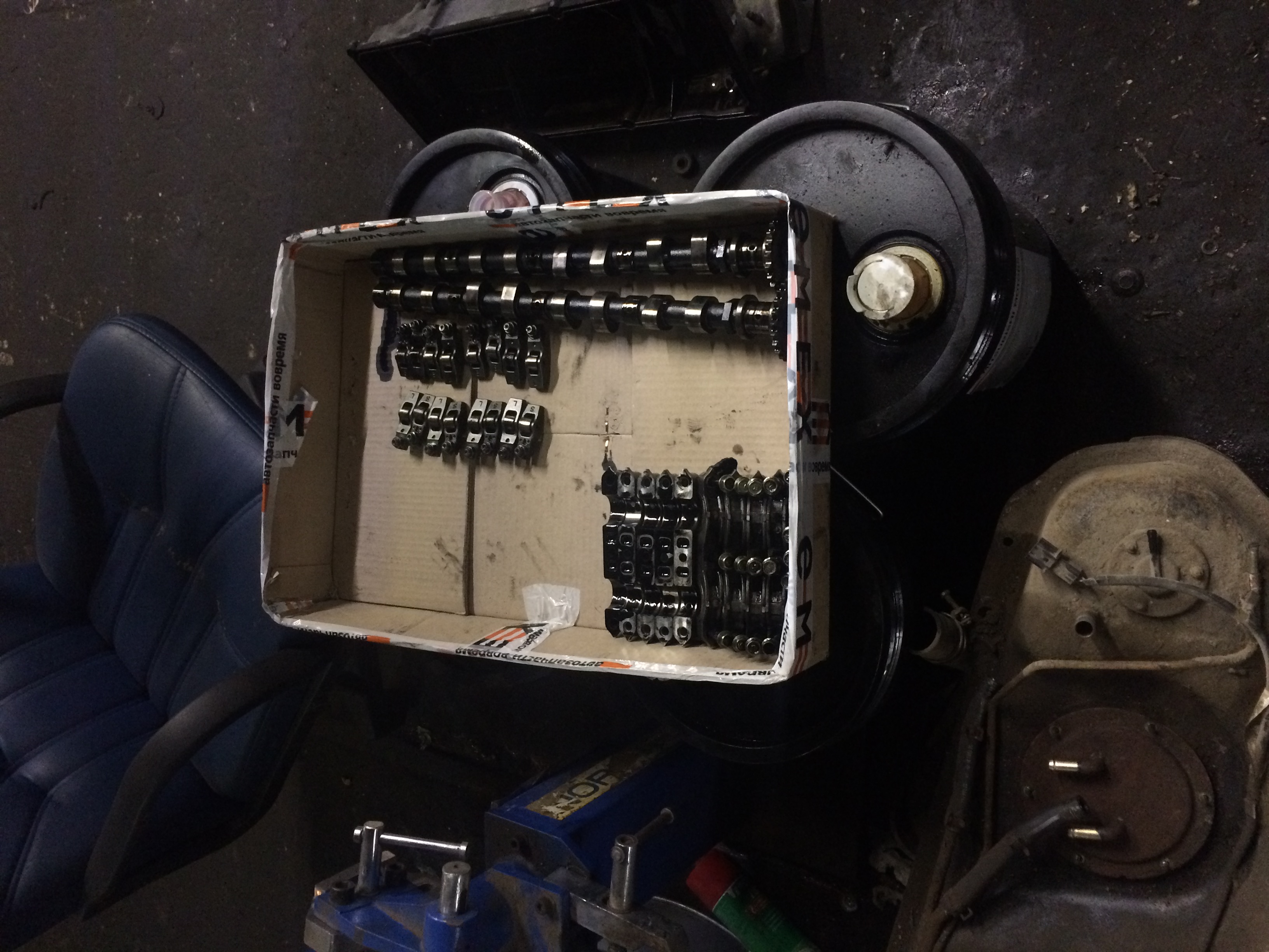

Рокера - целы
Валы - целы

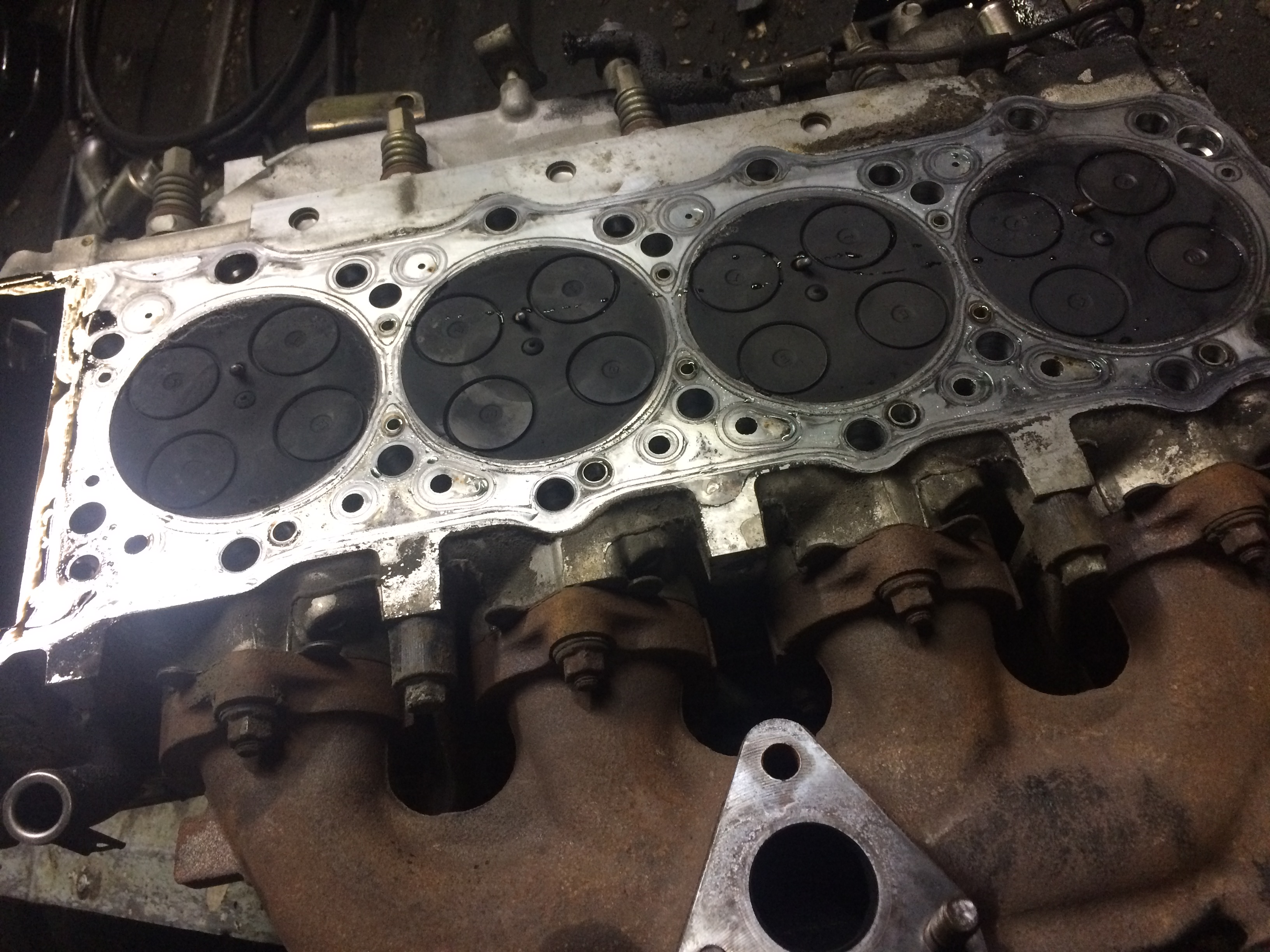

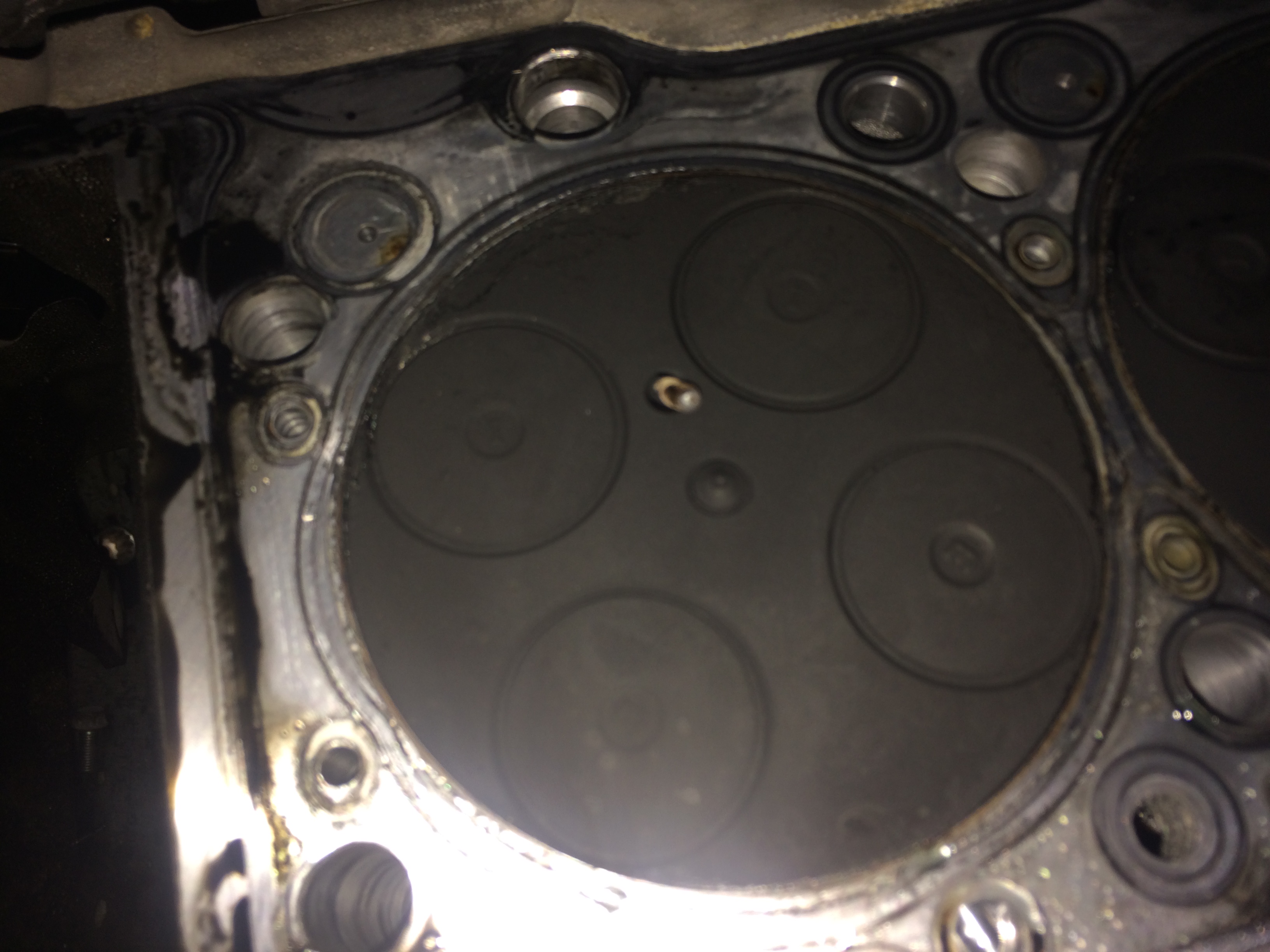

в автосервисе сказали - чудо, но клапана не загнуло)))
Заклинило натяжитель

raid177 писал(а):в автосервисе сказали - чудо, но клапана не загнуло)))
Как бы да, не частый случай.
Вопрос.
Прокладка сколько дырок стояла?
Походу нужно толще.
Пару поршней практически доставали до головы.
Нагар припечатан.
