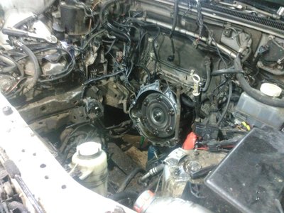

ну все поставил мотор завел. но мозги надо менять от 72го. и газ настраивать.

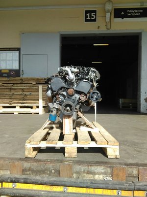

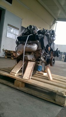

поставил от праворукого п3 коротыша 3 литровый. компрессия в каждом 12. валит круче чем тот у меня был 3.5 . да не чего,кроме штанов. укоротить пришлось,в месте где соеденяются. и одна фишка не встала на круиз. а так все. как домой. а блин забыл. коллектор впуск. пришлось сверлить. т.к с того мотора не подходит 74го. он шире и длиньше.

цена вопроса с владивостока. с пробегом 137т.к 39 рублей
