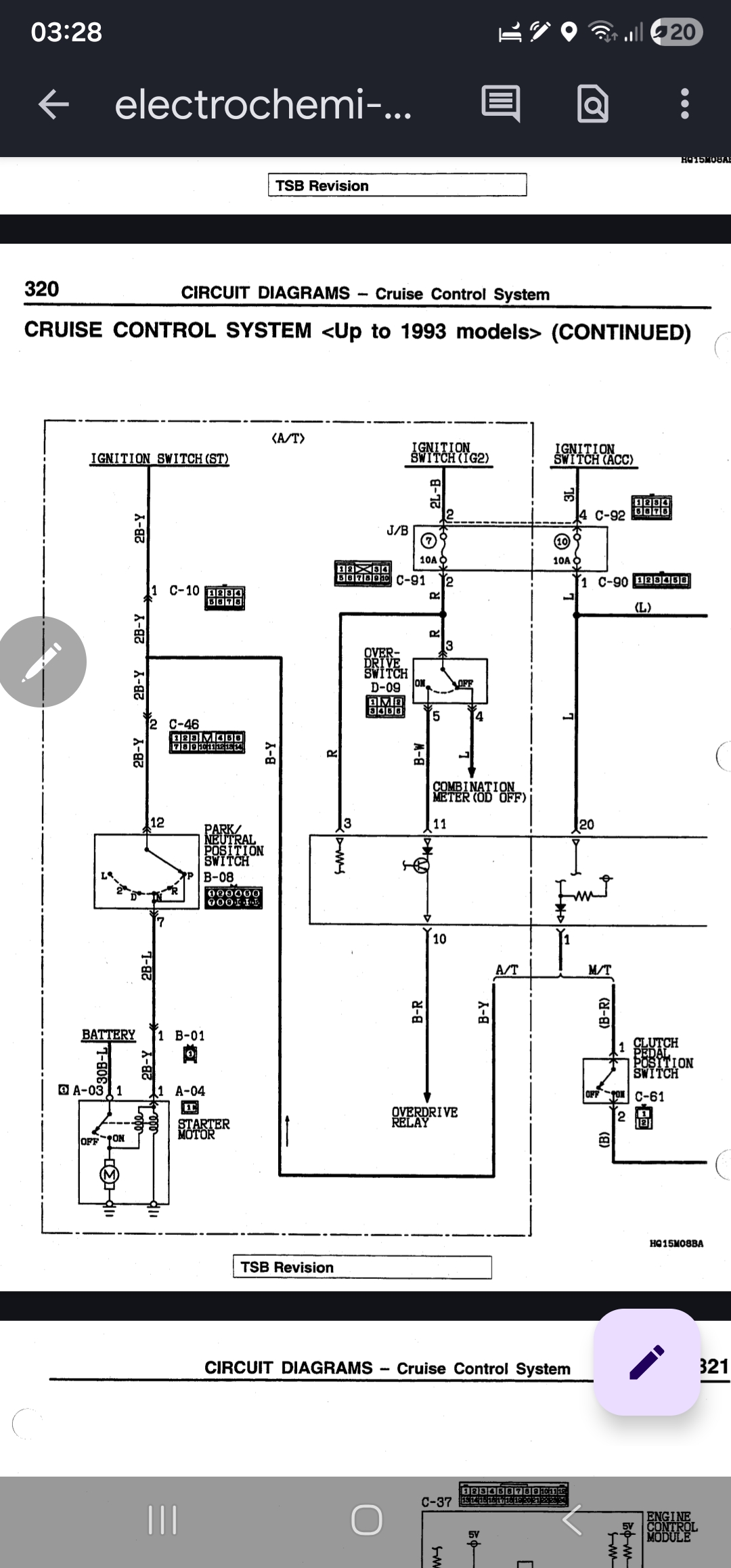

Схема поди в книжке у тебя? Скачай электронную здесь http://faq.out-club.ru/download/pajero/ ... 1-1999.zip
А что-то не понял я японцев (про ингибитор и ЭБУ)
Добавлено: 05 янв 2026, 22:52
Alkaed
dvm99 писал(а): 05 янв 2026, 11:40 Если стартер не крутит, значит пятаки втягивающего косячат или щётки.
не, со стартером все ок, я ж отверткой замыкаю плюс втягивающего на плюс от акб.
На замке уже тоже проверил, плюс от ST на колодку в гитару уходит. Не провереными остались участки до разъема C10 и дальше.
Схемы у меня распечатаны с официального мануала.
