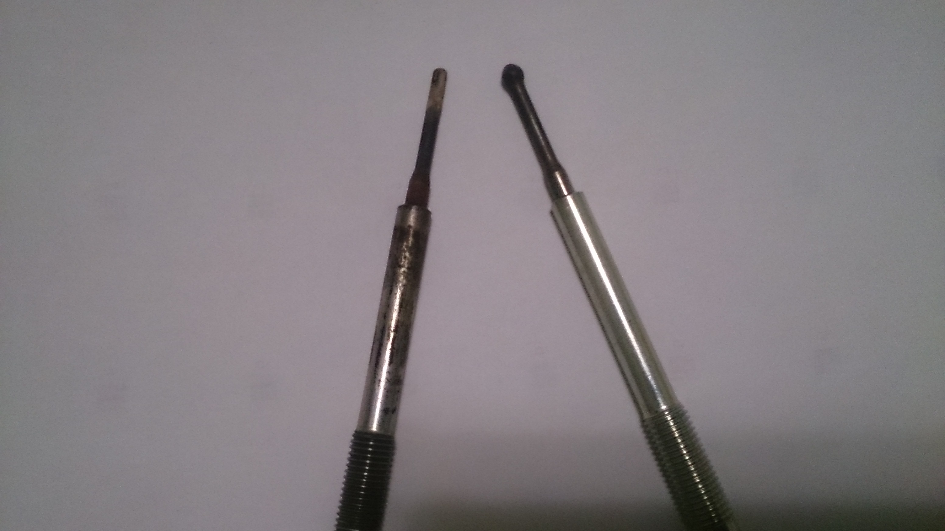

Парни, слева свеча, которая отходила 15 лет, справа свеча новая после проверки на накал на АКБ. Писец, а если бы это произошло в форкамере!!!! Да я бы в жизни эту хрень без снятия башки из свечного колодца не вытащил. Проверяйте свечи перед установкой ОБЯЗАТЕЛЬНО, ПОДКЛЮЧЕНИЕМ К АКБ!!!! И ведь это ОРИГИНАЛ!!!!

winter1971 писал(а): И ведь это ОРИГИНАЛ!!!!
гавнял это... оригинал как ты сам написал проходил 15 лет... пиши оригинальный номер, ценник и где купил, чтоб там больше никто не брал. Привет кетайцам...

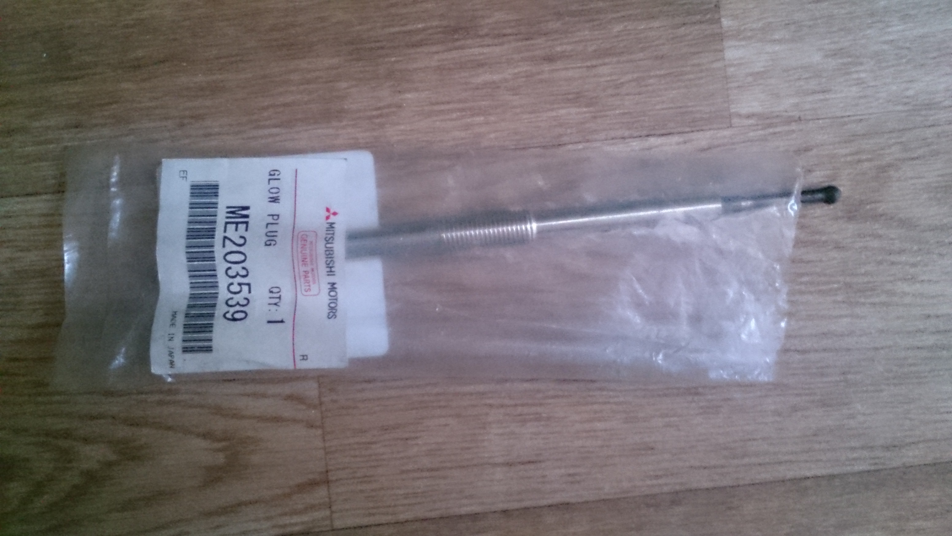

Смирнов писал(а): упаковка не сохранилась?
Сохранилась. Там из упаковки целлофановый пакетик с наклейкой. Она стандартная. На фото.

Вообще не похоже на подделку...

.kkursor писал(а): Вообще не похоже на подделку..
Скорей всего либо брак, либо уронили при транспортировке. Хорошо хоть проверил на накал, если бы наконечник раздуло в форкамере, извлечение её из свечного колодца стало бы проблемой и довольно сильной проблемой.

winter1971 писал(а): Автодок отказал в гарантийном случае, т.к. проверку и замену свечи я осуществлял самостоятельно.
Как бы сомнения в этом не было.
Доказать что при проверке банально не передержали, невозможно.
Сколько по времени подавали напряжение на свечу?

Сообщение winter1971 »
Секунды 3-4. Я просто эту процедуру уже проделывал с тремя новыми свечами и со снятыми тоже, неделю назад. А тут бац и шарик на наконечнике.
Сообщения: 57487
Поблагодарили: 4803 раза
Свечи накала-помогите!!!
winter1971 писал(а): Секунды 3-4. Я просто эту процедуру уже проделывал с тремя новыми свечами и со снятыми тоже, неделю назад. А тут бац и шарик на наконечнике.
При комнатной температуре это очень много. И в этот раз не повезло.
У меня в гараже не комнатная температура, +5 градусов.
winter1971 писал(а): При комнатной температуре это очень много
У меня в гараже +5 градусов. На улице -35.
Сообщения: 57487
Суть не в этом. Это я так примерно.
Суть в том что на моторе время при такой температуре меньше.
Да и это сейчас особой роли не играет.....
Замените три.
А самою удобную оставьте старой, чтоб заменить было легко.

SNOOPER, а как их тогда проверить можно? они же, когда в двигателе, несколько десятков секунд работают вроде

.kkursor писал(а): а как их тогда проверить можно?
Вот в этом вся суть проблемы и заключается. Если свечу раздует в форкамере.... писец, приплыли. Демонтаж свечи будет осуществляться вместе с демонтажом головы.
Сообщения: 57487
.kkursor писал(а): а как их тогда проверить можно? они же, когда в двигателе, несколько десятков секунд работают вроде
Зависит от температуры.
Летом к примеру вообще не работают, или секунду.
Вообщем аккуратно нужно.
Думаю эта свеча и в моторе бы сдохла, не сразу, но быстро.
