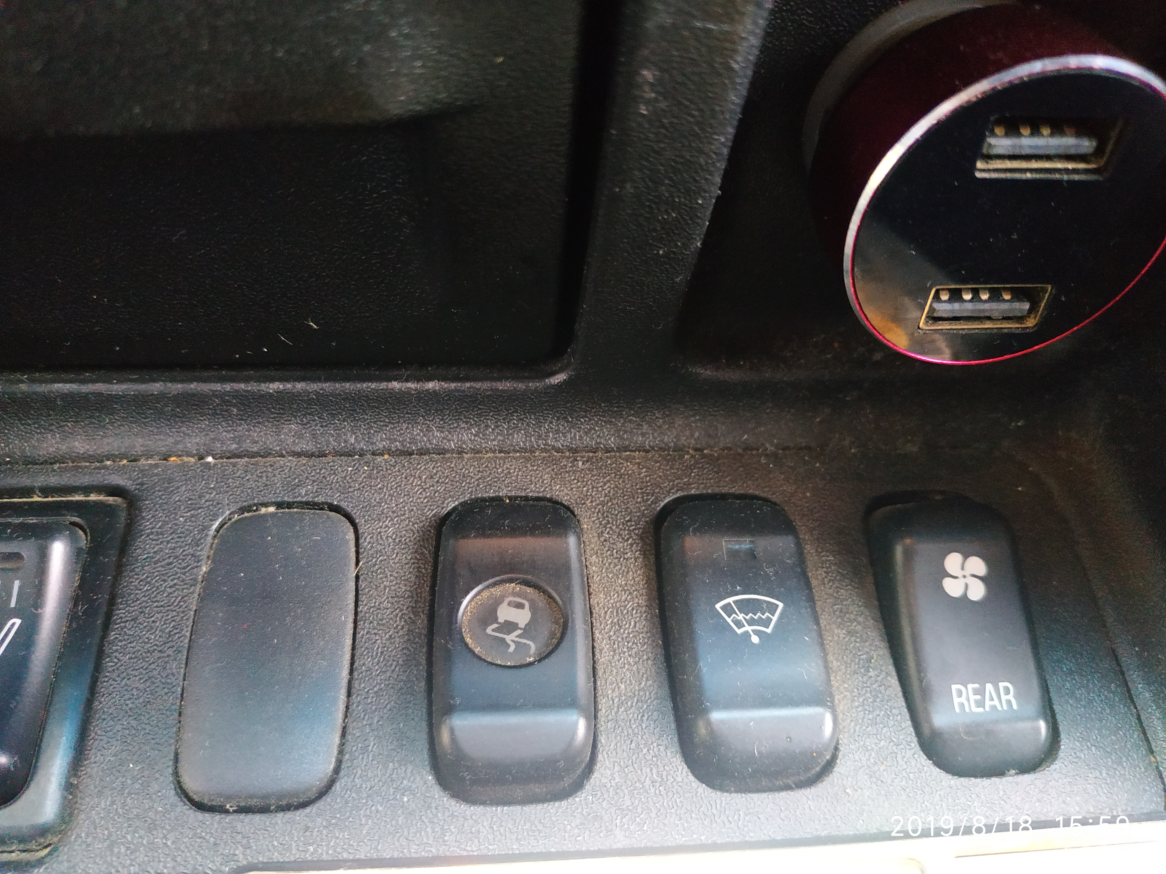

У меня дизельный а кнопки блокировки нет,а есп есть комплектация эксклюзив

Вот и не пойму есть блакировка заднего или нет, кто-то писал,что она типа автоматически должна включаться на по6ижайки!

Нет у тебя блокировки.... смирись...

В версии Дакар, тоже я слышал нет такой кнопки

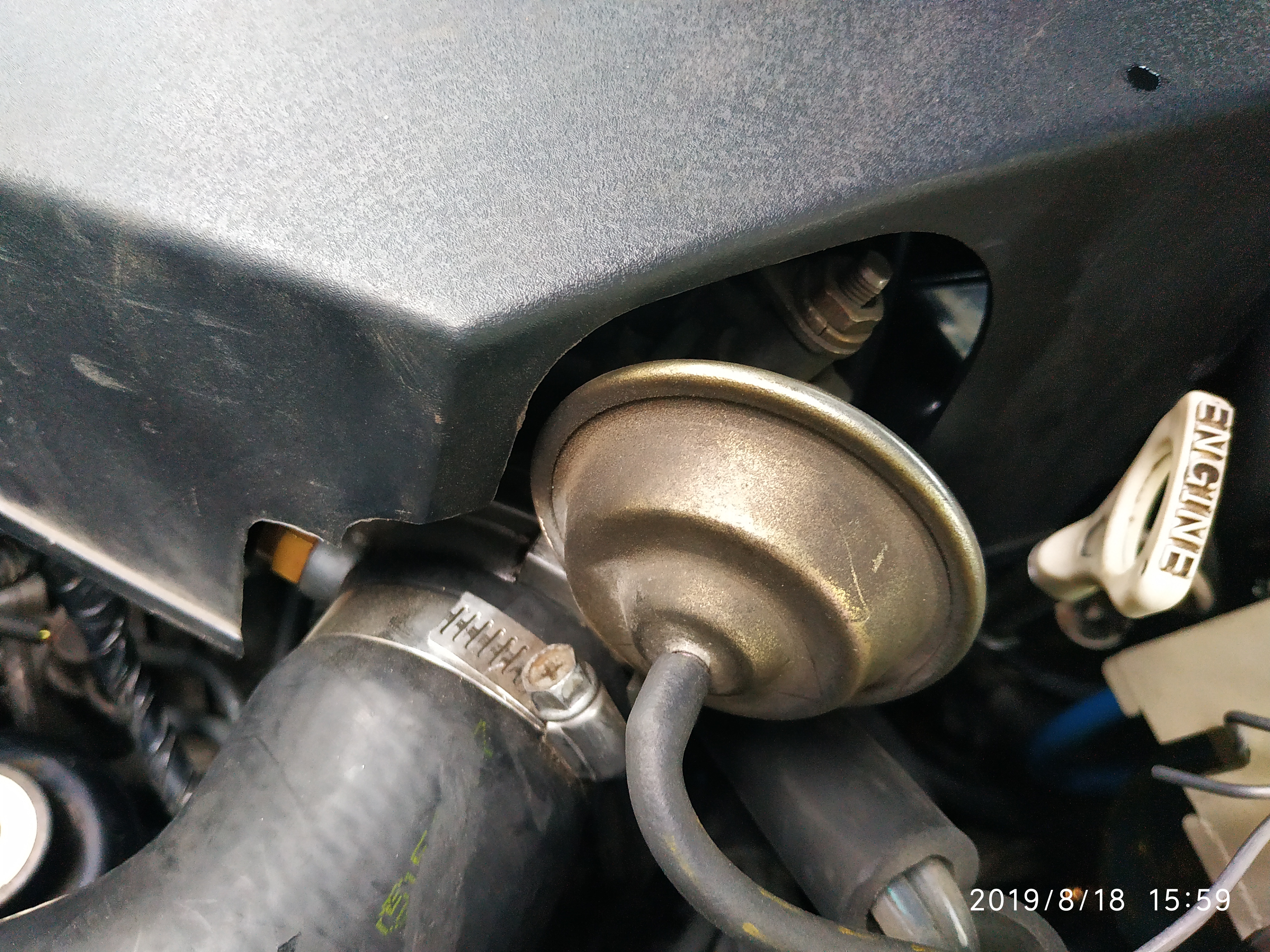

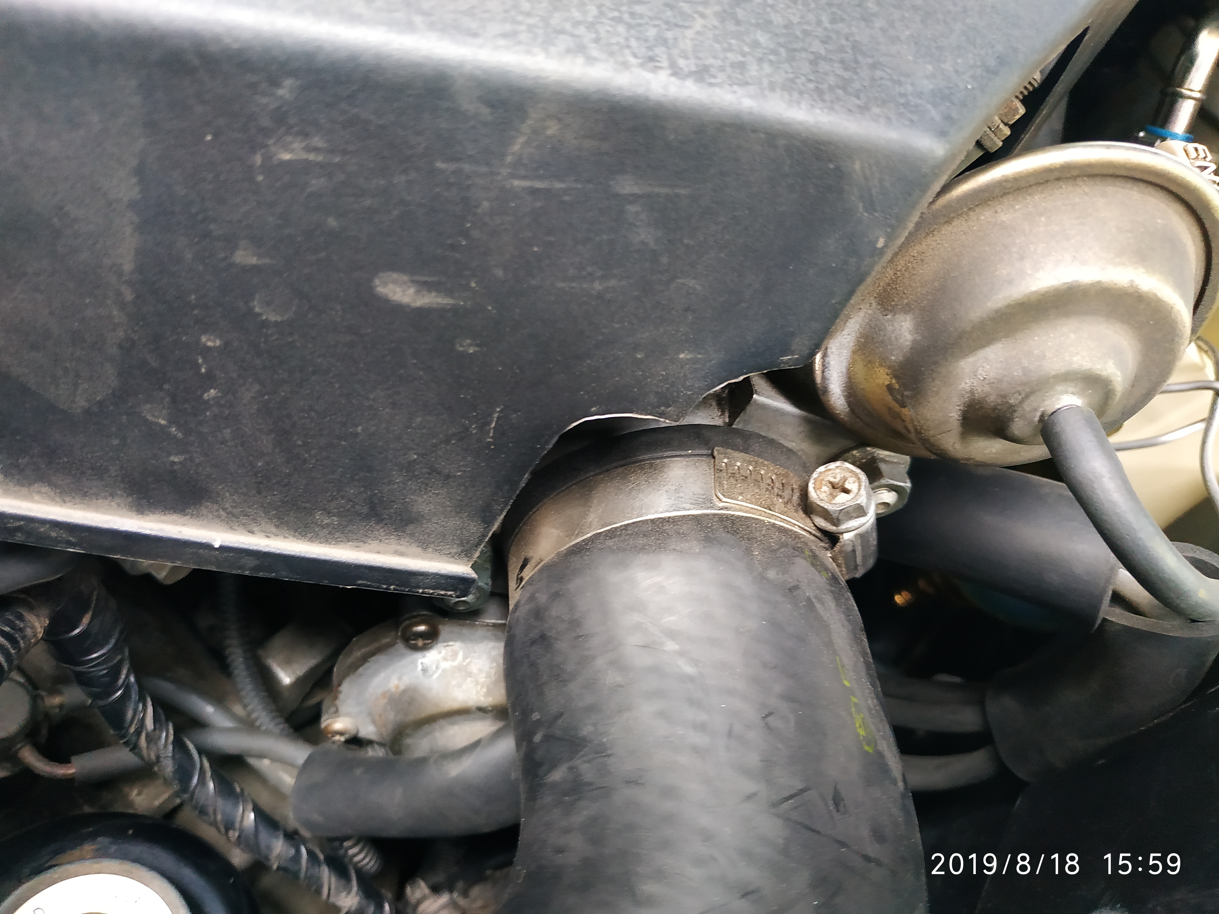

Каширянин, а можешь сфоткать дроссельную заслонку? Если вакуумная - моей дурной идее о дооснащении гнилушки ASTC можно дать ход...

Да вакуумная

Вакуумный

Каширянин писал(а): 18 авг 2019, 16:09 Что за думал?
Фекалии, изолента, пылесосные шланги и M-ASTC...

Я так понял себе хочешь эту систему внедрить?

Есть такие дурные мысли, скажем так
