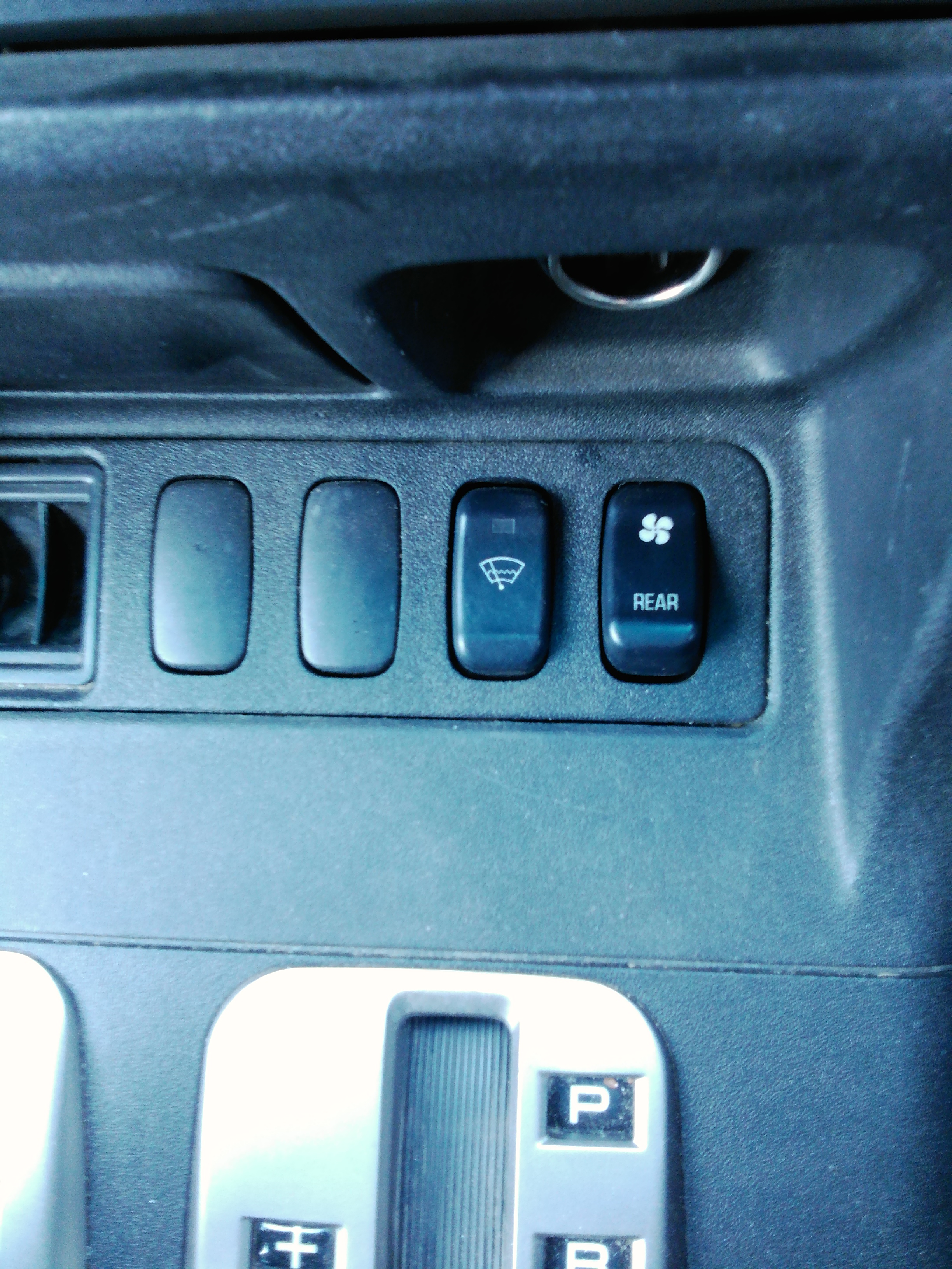

Помогите определить что за кнопка у меня на панели возле рычага АКПП (на фото слева)? Это блокировка или нет?

Кнопка выглядит вот так.Walt писал(а):Помогите определить что за кнопка у меня на панели возле рычага АКПП (на фото слева)? Это блокировка или нет?

Подогрев зоны дворников.Walt писал(а):Помогите определить что за кнопка у меня на панели возле рычага АКПП (на фото слева)? Это блокировка или нет?

Справа включение/отключение задней печки, левая- включение/отключение подогрева зоны дворников.Walt писал(а):Помогите определить что за кнопка у меня на панели возле рычага АКПП (на фото слева)? Это блокировка или нет?
