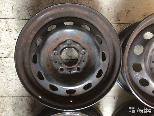

Есть и литые диски легкие . Если речь идет о весе , то есть диски штампованные алюминиевые r15 , вес 5 кг .
А еще есть магниевые диски . Они еще легче алюминиевых .

Тогда вот аллюминевый диск , вес 5 кг

А в каком месте он алюминиевый? :*SCRATCH*:

в Любом.

Sfinks писал(а): А в каком месте он алюминиевый?
На толщину металла в боковых дырках внимание обрати... Там вроде как около 5мм

dvm99 писал(а): На толщину металла в боковых дырках внимание обрати... Там вроде как около 5мм
Да там такая проекция, что хрен поймешь. А вот, что алюминий корродирует коричневым, я как то и не знал. :%):

Sfinks писал(а): А вот, что алюминий корродирует коричневым, я как то и не знал.
Это с болтов летело под колпаками... :)
Шлейф виден.
Из стали эти диски весили бы 100500 кило!
Дим,меня больше смущает 5 мм под конуса гаек.Ясен пень,что чисто алюминия в природе не бывает,как и чисто магниевых дицков))))
Но,кмк,даже самый ядреный сплав алю не выдержит толщину s=5 мм на привалочной пл-сти к колесным гайкам.Кмк,тупо,гайками ,со временем,продавят толщину в фольгу.Даже ЦО не поможет :)
Чото мне это напоминает "стартовые глыжи "рассчитанные на один заезд на соревках ;)

МШУ писал(а): больше смущает 5 мм под конуса гаек.Ясен пень,что чисто алюминия в природе не бывает,как и чисто магниевых дицков))))
+100500
У моих ВСМПО толщина в районе крепежных отв. ок. 10 мм было, и то с дури попортил геометрию отверстий.
А сплав там 6061, АД33 по нашему. Закаленный и состаренный после ковки прочнее ст3. Поавда твердость хуже стали, отсюда и износ отверстий от гаек.
А на фото стальные штампованные, сварные из двух деталей.
Примерно, как эти:

Я вот тоже не понял цимес штамповки из листа сплава и приваривание обода ТИГом.
Как и писал выше- либо это какая то гоночная одноразовая хрень.

Sfinks писал(а): А на фото стальные штампованные, сварные из двух деталей.
Таки да.... но смущает вес в 5 кг...либо Селенгер люто напиздел....
железки,штамповки под р15 вокруг 10 кг.

МШУ писал(а): Я вот тоже не понял цимес штамповки из листа сплава и приваривание обода ТИГом.
Да не бывает такого))) Это лишний вес, а пользы 0. Да и про отверстия ты верно подметил. Там ЦО и крепёжные выполнены развальцовкой, на всех алюминиевых/магниевых фрезерованные.
МШУ писал(а): Таки да.... но смущает вес в 5 кг...либо Селенгер люто напиздел....
Ну может люто напутал... Тем более, что фото с Авито. ::-D:

Sfinks писал(а): Просвети, Мориарти!
Ладно , успагойтесь , никто вас не налюбил . Диски действительно алюминевые , 5 кг , как правильно заметил Дима , стенка около 5 мм . Рыжий налет - это налет тормозных колодок .
Это оригинальные диски BMW . Уничтожил я в свое время сразу 4 диска . Есть еще 2 комплекта этих чудо дисков .
Да и еще один момент , пробовал их править на шиномонтажке , диск в яйцо , отпускается и становится в номинальный размер . Отак вот .
Если надо не с Авито , то пойду сфоткаю колеса в гараже ...

SELENGER писал(а): Диски действительно алюминевые , 5 кг
:=-O:
Охтыж... А технологические элементы и сборка реально, как стальные штампованые! И это, действительно сварные из двух деталей? Не, ну реально вундервафля!

Sfinks писал(а): Не, ну реально вундервафля!
Диски реально must have :*THUMBS UP*: Я на них туеву хучу соревнований выиграл , колобки мне все пальцем тыкали мол , как ты ездишь на штамповках , они же тяжелые ::-D: Салаги ...
Если интересно зафоткаю подробно как устроен диск . Сам на память уже не помню , раньше изучал их . Потом перешел на большие тормоза , и 15 - 16 отпали ... А у меня их 5 комплектов , и все на ковке ...
