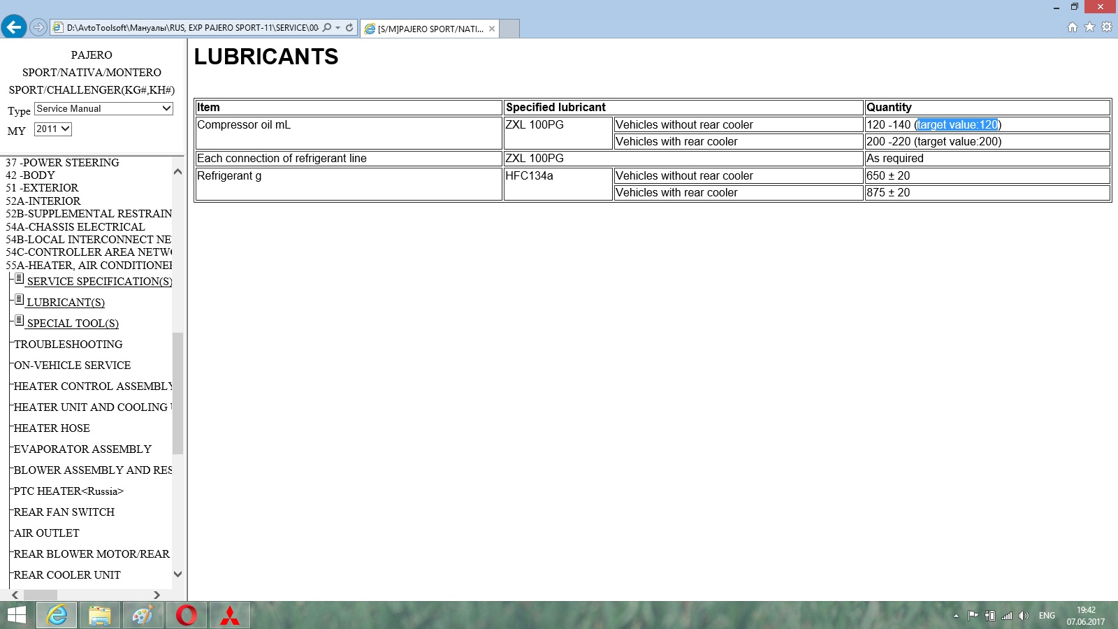

Подскажите, пожалуйста, сколько масла должно быть в системе? Меняю компрессор кондиционера + осушитель. Компрессор буду ставить новый, неоригинальный - наверное уже с маслом. В прошлом году систему перезаправляли, масло добавляли. Объем хладагента посмотрел в мануале - 630-670 г, а вот про масло не нашёл. Или установка после вакуумирования при заправке автоматически добавит нужное количество по каким-то своим алгоритмам?

Russo81 писал(а):Подскажите, пожалуйста, сколько масла должно быть в системе? Меняю компрессор кондиционера + осушитель. Компрессор буду ставить новый, неоригинальный - наверное уже с маслом. В прошлом году систему перезаправляли, масло добавляли. Объем хладагента посмотрел в мануале - 630-670 г, а вот про масло не нашёл. Или установка после вакуумирования при заправке автоматически добавит нужное количество по каким-то своим алгоритмам?

Т.е если в компрессоре масло уже есть, то больше добавлять не надо?

1. Если нет утечек то мыть не надо , обычно весь мусор остается в фильтре, если цвет масла после демонтажа компрессора будет кака , то заменить фильтр .Mad Fisherman писал(а):Тоже думаю кондейку менять, но на оригинал, б/у.
1. Нужно ли мыть систему и как грамотно это сделать.
2. Если не мыть, то как узнать сколько масла осталось в системе, и сколько заливать в компрессор?
2. Маслом в системе можно пренебречь , его там очень не много . так как компрессор планируется б/у слить немного масла и оценить его цвет , запах и прозрачность только после этого покупать его . Затем промыть чистым маслом , и залить норму.
3. Если не было утечек лучше не делать профилактику системы с заменой уплотнителей , как правило потом начинается секас . Добавить в систему немного масла с ультрафиолетовым индикатором (на будущее) , вакуммировать не меньше 30 минут после оставить на 12 часов , если манифолты (ёлочка, манометр и т.п.) покажут отсутствие утечек заправить газ по весам .
З.Ы. Работы проводить в максимально сухом помещении и обязательно одевать заглушки на трубки , бывает из системы очень трудно удалить влагу .
Не претендую на точность процедур , но себе делал бы так .

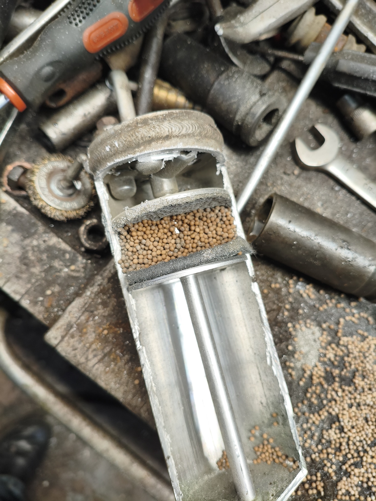

А разве там не силика гель был раньше, а теперь обычно цеолит используют? Ещё фильтром его называют. Только там фильтра нет, он только влагу фильтрует по идее. Разве нет? Хотя нет, бывают фетровые вставки небольшие. Бывает, если он в виде отдельного бачка, их распиливают, меняют силика гель или прокаливают даже, и засыпают обратно и заваривают аргоном, чтобы не менять в сборе.
В мануалах написано что осушитель нужно менять есть система была завоздушена более 5 минут. Просто длительным вакуумированием последующим, фильтр этот не восстановится.

Сейчас пильнул оригу. Всё там есть.
До этого как то пилил заменитель, какой не помню. Был пустой, и ваговский разбирал, менял фильтр. Никаких осушителей.
