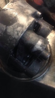

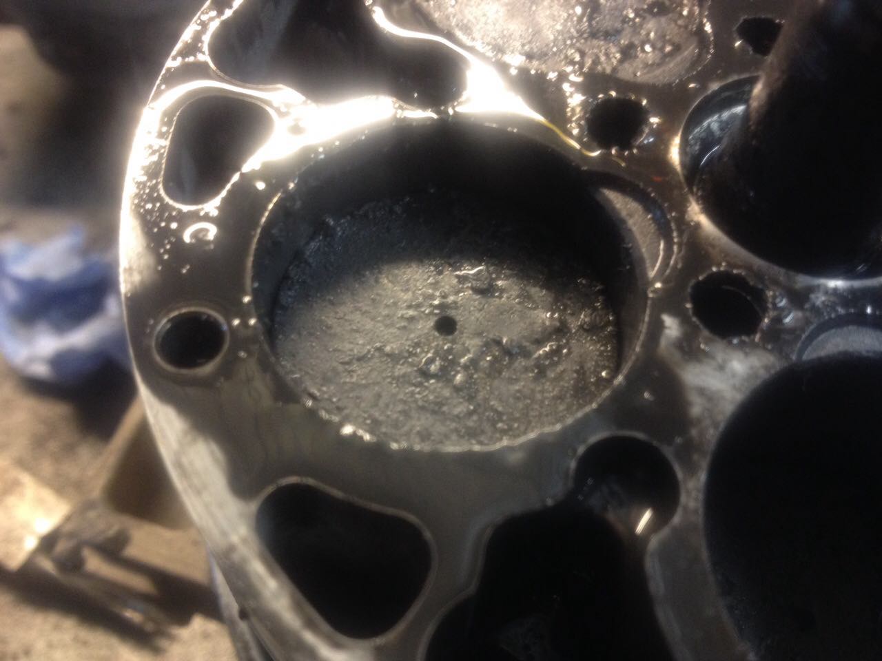

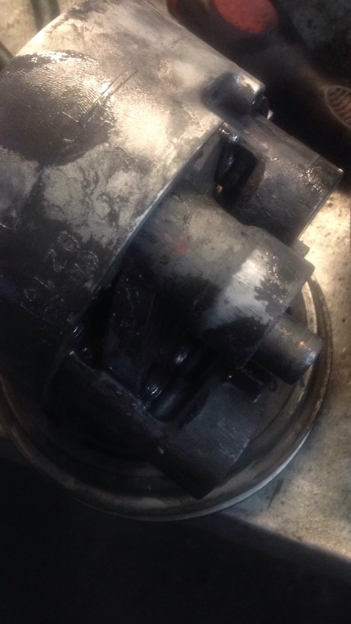

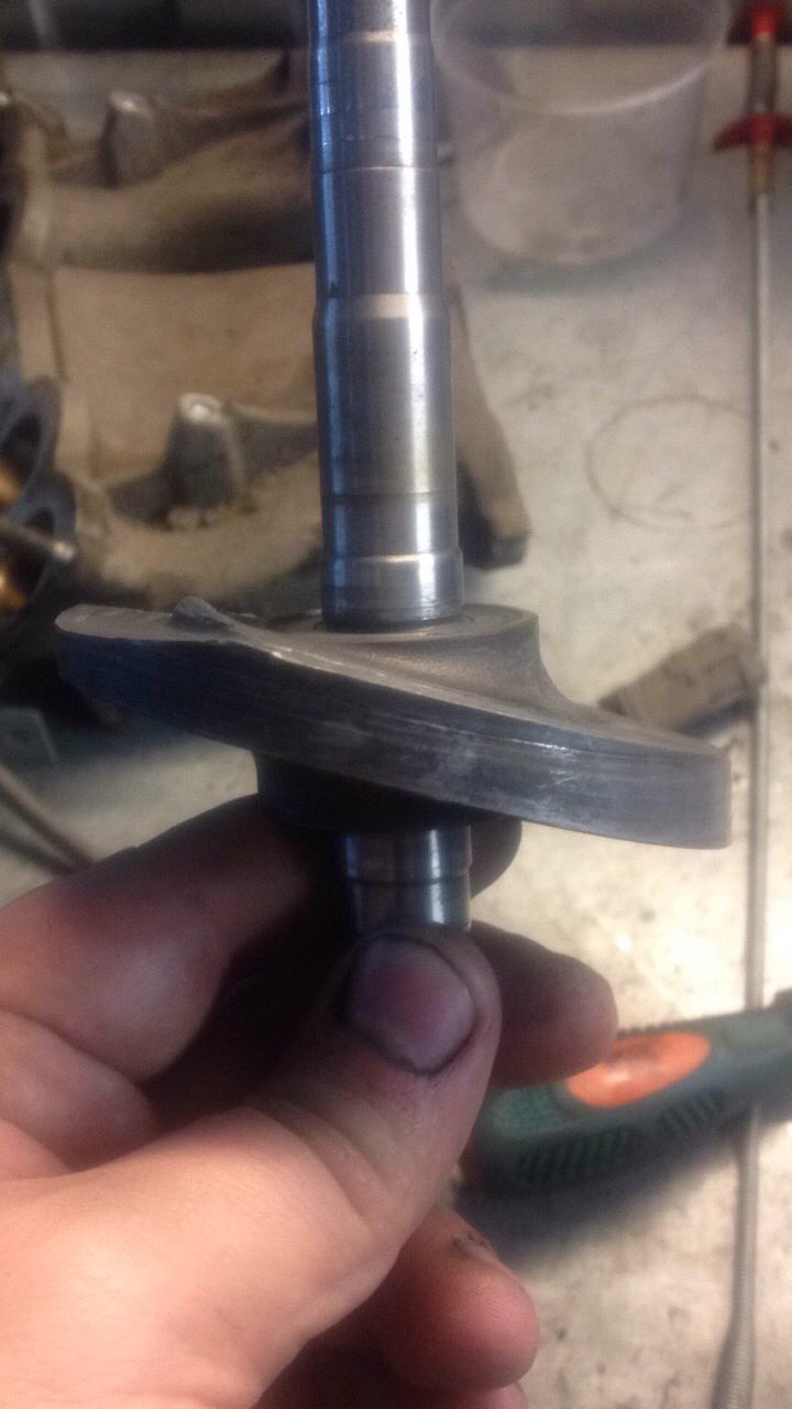

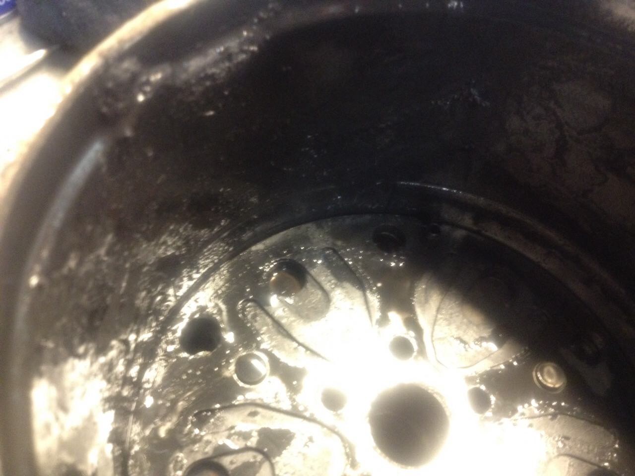

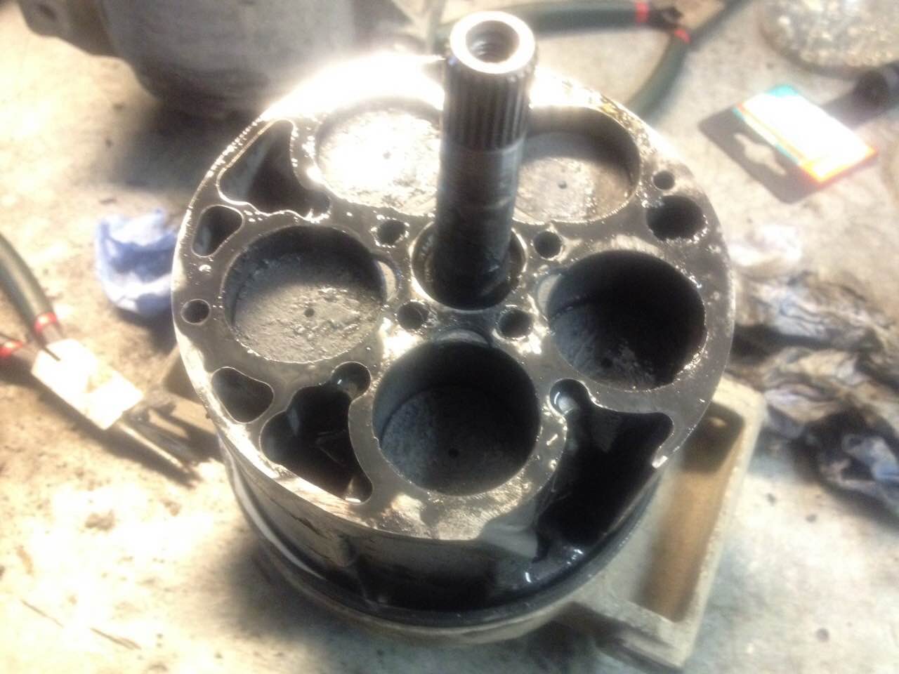

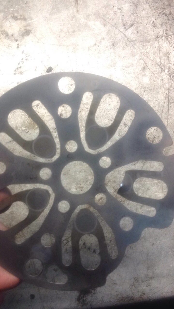

Доброго времени суток! Накрылся компрессор кондиционера - заклинило. При включении кондера стоит дикий визг и дым каромыслом. Сервисмэн взялся его отремонтировать, но разобрав, сказал что он мёртвый. Забит очень вязкой жижей, ремонту не подлежит и всей системе скорее всего тоже писец, т.к. она вся забита, а промывкой никто в городе не занимается. Прошу понимающих людей посмотреть фотографии разобранного компрессора и дать свои рекомендации.

До этого дозаправляли кондиционер?

Re: компрессор кондиционера
У меня такая же беда. Симптомы один в один.
Заклинил. Внутри тоже грязь. Если ставить новый надо все трубки промывать.
Кондиционерщики объявили 15 + компрессор 20. Вот и думаю может на улице не жарко.
а пока клина не поймал профилактика есть?

Лучше у хороших кондиционерщиков проконсультироваться.Mad Fisherman писал(а):а пока клина не поймал профилактика есть?
У меня проблемы начались год назад до клина. Не придал должного внимания.
На максимальной скорости кондишен подсвистывал. Ездил на 1,2,3 положении.
У меня сдох после замены мотора дилером.........
Нужно открыть посмотреть что там, начал только постукивать.
Походу они не в курсе что масло нужно добавлять если сливали систему.
В том-то и дело, что с 12 года вообще с кондиционером ничего не делал, ни заправлял.
Или дозаправляли, но мне не говорили. Когда вскрыли систему были удивлены, что фреон вообще не ушел.
По поводу грязи было сказано, что могло быть из-за заливки китайского фреона. Это где на каждом углу дозаправляют.
Я с кондишами далеко не знаком. Может ещё кто из Гуру выскажется.
А вентилятор стоит дополнительный, если стоит когда поставил, сколько без него ездил?Санчес75 писал(а):В том-то и дело, что с 12 года вообще с кондиционером ничего не делал, ни заправлял.
В том-то и дело, что не было дополнительного вентилятора.SNOOPER писал(а):А вентилятор стоит дополнительный, если стоит когда поставил, сколько без него ездил?Санчес75 писал(а):В том-то и дело, что с 12 года вообще с кондиционером ничего не делал, ни заправлял.
И что тогда сказки за фреон слушать......Санчес75 писал(а): В том-то и дело, что не было дополнительного вентилятора.
В жару на месте давление могло расти легко за 20-25.
У многих даже отключался в жару, а это 30 кило (по памяти)
При таких давлениях и температура под сотню.....
Да сам виноват. Вопрос что дальше делать?
Спасибо!!!SNOOPER писал(а):Промывать, менять компрессор и ресивер-драйвер
