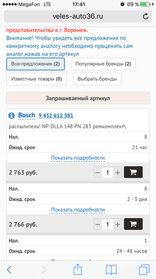

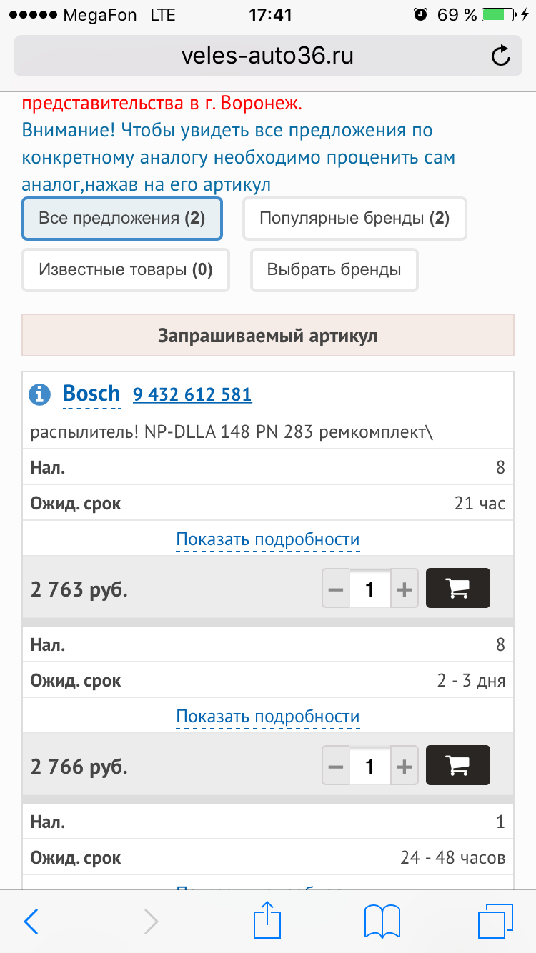

SmoAG писал(а):
Не знаю как у Вас у нас ремкомплект стоит 2000 рублей (32 евро) ...
Ремкомплект это 9 432 612 581
Где он по 2000 руб.?
ксн
Сообщения: 56
Зарегистрирован: 25 ноя 2013, 23:13
Двигатель:: 4М41
Мой автомобиль(и):: Мицубиси Pajero III 2004г.
Откуда: Беларусь,Мозырь
Благодарил (а): 21 раз
Re: Выхлопные газы из щупа и маслозаливной горловины.
Сообщение ксн »
У нас получается по этому номеру ремкомплект - 52ев. В сборе 9 430 613 989 - 69ев.

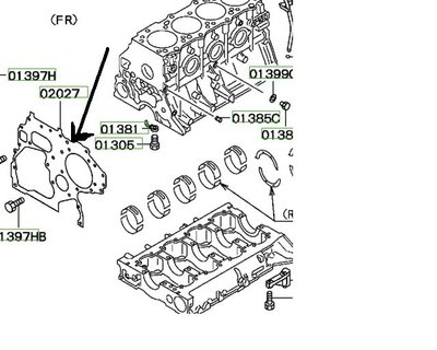

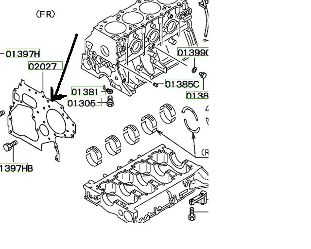

Возник вопрос.Стоит ли в профилактических целях,т.е. промыть,почистить под ней ,снимать плату блока цилиндров.
SmoAG
Сообщения: 7842
Двигатель:: 4m41
Откуда: Воронеж
Откуда: Воронеж
Благодарил (а): 99 раз
Поблагодарили: 541 раз
Сообщение SmoAG »
ксн писал(а):Возник вопрос.Стоит ли в профилактических целях,т.е. промыть,почистить под ней ,снимать плату блока цилиндров.
Сложный вопрос, мы то не видим в каком она состоянии, так то снимать и промывать толку нет, но если есть предпосылки, то дело за вами.
ксн
Сообщения: 56
Двигатель:: 4М41
Сообщение ксн »
Предпосылок нет,так, просто поинтересовался.
Dizel Man
Сообщения: 5410
Двигатель:: 4М41
Откуда: МО, Мытищи
Откуда: Мытищи МО
Благодарил (а): 10 раз
Поблагодарили: 231 раз
Сообщение Dizel Man »
Плата стоит на герметике. Если не сочится масло, смысла снимать/промывать нет...
