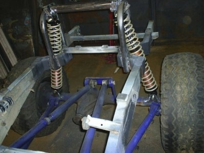

Хорош "самик". Скока в холке? 170/180? Я по прорезям койлов в капоте- иначе низкую коляску хрен построишь.
А то ,что занижать автотике=тренд,таки да!
Угол переката при обоих лочных мостах не так важен,зато меньше на бок заваливается и поустойчивей суммарно.Но при этом можно и сохранить ходы и артикуляцию.В болотах-тупо подвязываться.
Коля ака Велинд сёдня фишку подсказал,после посещения экс WAT- штуман попеременно прыгает на морде и жопке,пилот подстёгивает на крючки подвязки мостов- быстро и сердито :)
ЗЫ от чего у него мосты? Чота на лапы не особо похожи,а на вояки-по ореху-тем более)

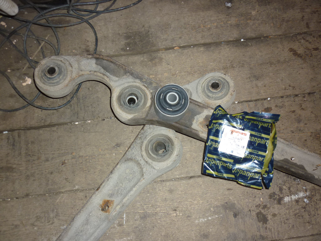

Сань, кстати, на счёт очков :*JOKINGLY*: ,
вот до сей поры я проклинал задние клюшки П2, считал их каким-то уродством...
Пока не увидел вживую, как должны ПРАВИЛЬНО стоять чёртовы передние резинки.
А ведь Юра правильно тебя в Спорт носом тычет.
При диагоналке эти сайленты работают более правильно, чем обычные... Ну типа как на "модели из проволочки".
Они могут спокойно работать на кручение при диагоналке, а у обычных здесь вродь как тупик... :*SCRATCH*:
Не то слово - я наверное чуть ли не единственный из старых и постоянных участников, кто "уши" не делал.
Особенно этим славятся прадики и джимы.
Пыжик на перекатах нередко на раме зависает, свесы отвратительные, но на бок положить его сложнее.
МШУ писал(а): ЗЫ от чего у него мосты? Чота на лапы не особо похожи,а на вояки-по ореху-тем более)
лапы.

"очки"- это не моё,это Wlast мне лет пять назад выдал ::-D:
Клюшка "ружьем" мне лично вообще не нравится- с уазиком ассоциирует.
Есть ещё косяк ружья- кольцо на раме,через которое он прикручивается- сгнивает нахрен.
Не знаю ,как на П2,но на остальных- очень слабый узел.
И ,кстати,сайлент,перпендикулярно рычагу нормально скручивается.Да и косячность клюшек не в этом соединение,а в 4-х сайлентах на мосту.Вот их сворачивает не по деццки.

МШУ писал(а): Есть ещё косяк ружья- кольцо на раме,через которое он прикручивается- сгнивает нахрен.
У моего первого Боливара рама сгнила, но с чашками вполне порядок. Фотка, что выше мной засвечена, где я резинку к уху примеряю, это как раз та, гнилая рама. Разбивает- это да, когда резинки пролюбливают и музыку громко слушают ::-D:
МШУ писал(а):Да и косячность клюшек не в этом соединение,а в 4-х сайлентах на мосту.Вот их сворачивает не по деццки.
Дык наверно любой конструкции сворачивает (не?)
Ну и от китайскости з/ч зависит. Вон, допустим, на фотке это г-но и 10 тык не проездило (развалилось именно то, что в упаковке, и я для сравнения первоначальное состояние засветил). А задние были родные и вполне приличные, не стал их менять. И за тот же пробег, как видишь, их состояние не поменялось.
А щас буду юзать родные яповские, но без металлических вставышей как на фотке, т.е. резина цельная от внутреннего до внешнего кольца... Жипер грит, что они мощнее :m/:

dvm99 писал(а): Дык наверно любой конструкции сворачивает (не?)
При 1 рычаг= 1 сайлент + ШС ,сворачивает минимально.
Стоят почти такие сайленты ,как у тебя на фотке,с 4-мя прорезями насквозь,правда от тяжелой 78 тлк от передних клюшек)
Это ладно- самопал...
Я ж имел ввиду стоковые конструкции (других жипов). Ну 4-х рычажка (прости господи, что я это сказал ::-D: ) и т.д.
