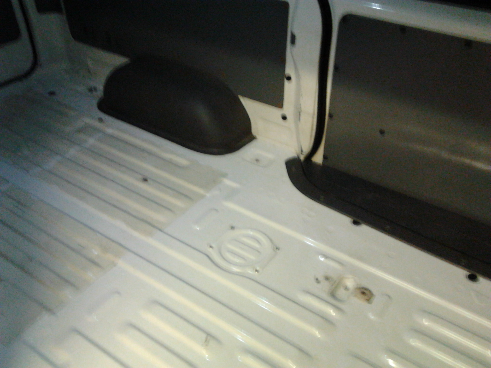

А что, у Мицубиси через пол в салоне, нет люка в бак?
Я помнится в Хайсе, через такой лючок, и топливо сливал и тряпкой бак изнутри руками мыл. А ещё, через него, подогреватель от НОМАКОН на топливозаборник ставил. Замечательный широкий люк - один в полу, другой, напротив в баке.

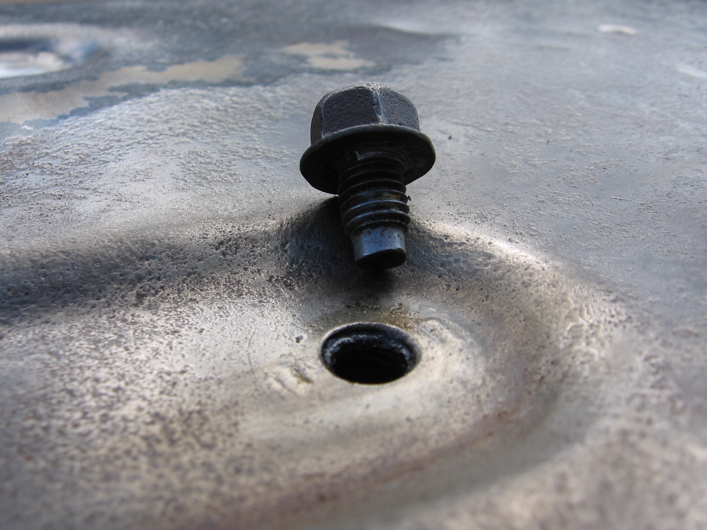

SNOOPER писал(а):
Злыдня писал(а):1. Сливная пробка есть, она не может не есть. Болт шестёрка с головкой на 10.
1 Тююю
Может забьёмся на что нибудь?! ::-[:
Особенно за болт шестёрку.........
Видать не бывал там, как минимум давненько. ::-D:
Как говаривал один мультяшный заяц, "Признаю свою ошибку, лежачего не бьют!". Да, обшибся малёха с размерами пробки, ну, бывает, чё уж тут...
Повошкался на днях с проблемным баком, обратил внимание на слив. Болт М8, с головкой на 12 и что интересно - резьба под конус.
Бак был малость подмят, при сливе топливо начало растекаться по нижней плоскости и заливать яму. Пришлось, не отходя от кассы, сделать из трубки-красномедки штуцерок, пусть будет, пригодится ещё.

Нет там конуса :)
