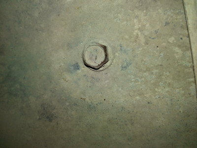

а у меня пробка есть повезло :*DANCE*: бак не надо снимать :*YAHOO*:
вот она.трубки все медные в порядке буду сливать и смотреть что там у меня
Последний раз редактировалось Серега66 20 июн 2017, 06:48, всего редактировалось 1 раз.

Поблагодарили: 541 раз
Re: Плюхнул воды в бак
Сообщение SmoAG »
Везунчик
