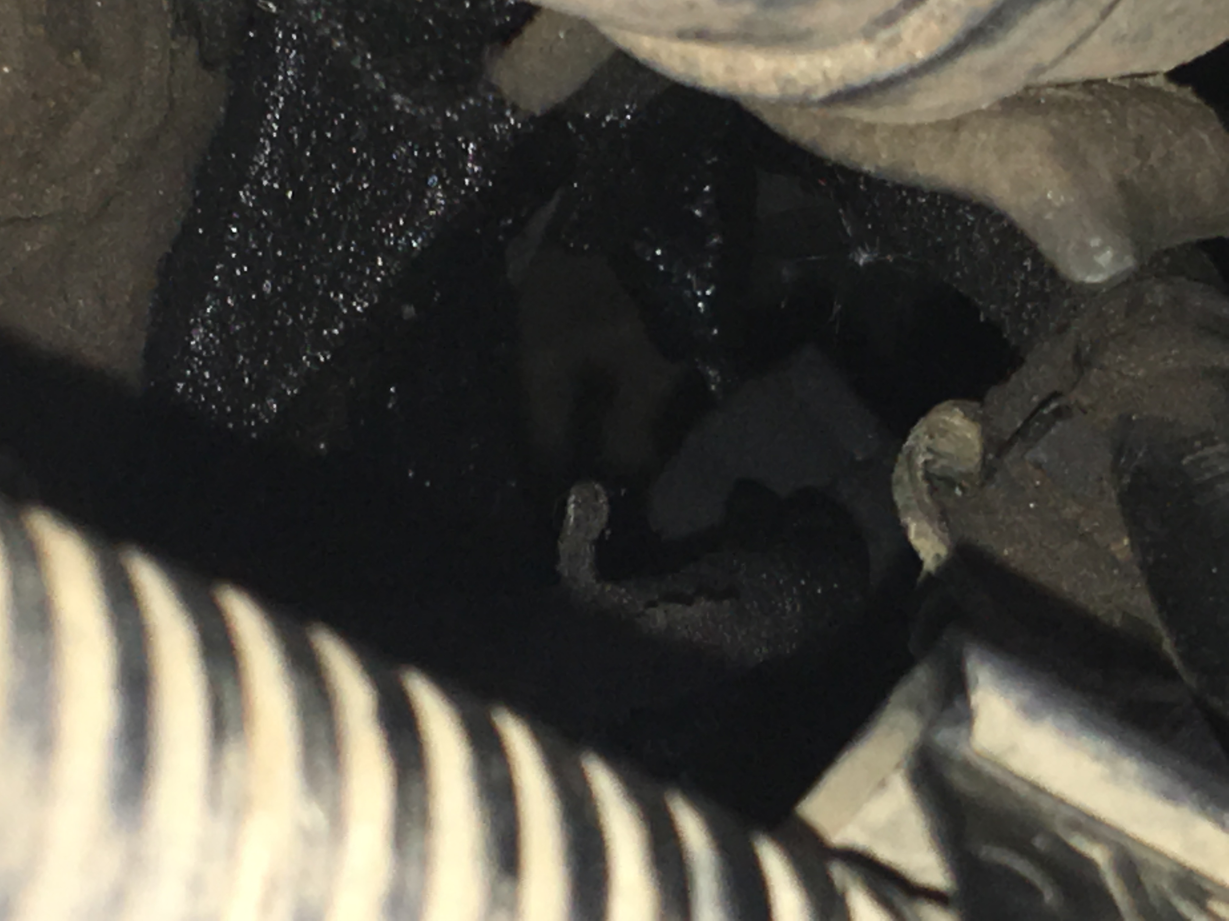

Сообщение Rodogast »
Посмотрел. Проверить целостность не смог, туда подлезть нереально, а разбирать под дождем - только доламать. Там где нижний патрубок входит в коллектор всё в саже.

Сообщение SmoAG »
Извините за нескромность, но вы столько владеете машиной и допустили такое? и имея такое ищите проблему?
