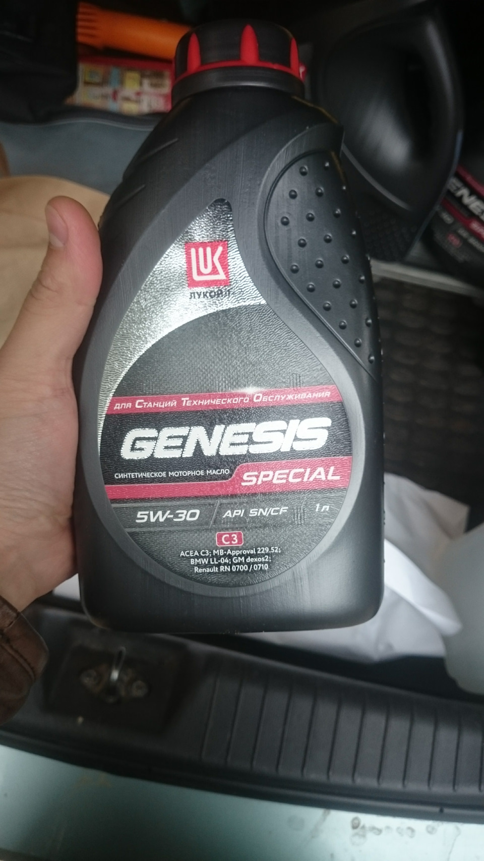

Нашел вот такое еще, тоже малозольное. Но его почему то нет в продаже. И на нем странная надпись "Для станций технического обслуживания" заговор прям какой то)))oversize писал(а):так есть лучше лукойл, судя ойлклабуandreyR писал(а): ЛУКОЙЛ GENESIS CLARITECH 5W-30 – масло класса «Low SAPS» с низким содержанием серы, фосфора и сульфатной золы.

Для СТО у Лукойла есть линейка масел, которые повторяют всю линейку Генезис. Не стоит париться и искать их специально. Достаточно подобрать по спецификации из того, что идёт в розницу.

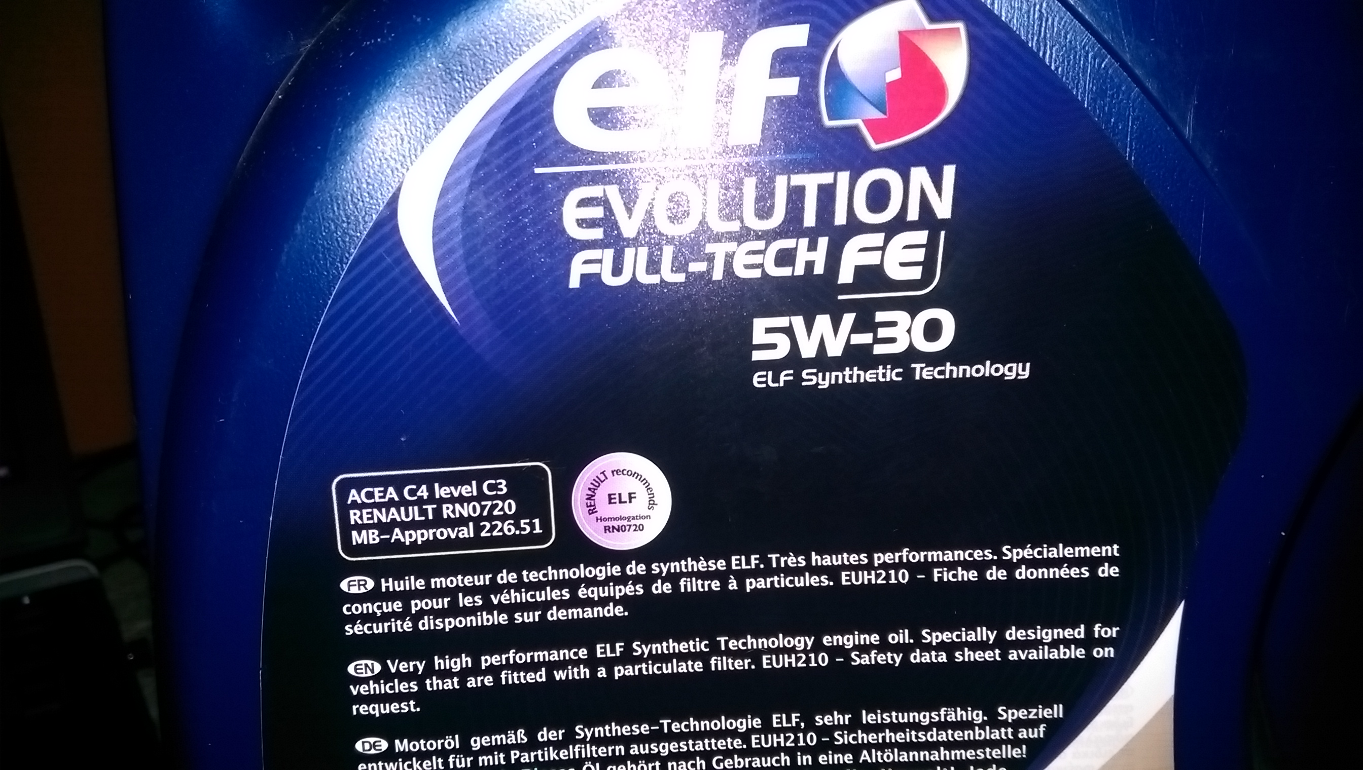

Пока езжу на Ниссан Х-трейл дизель M9R, пользую масло ELF как на фото, пробег 110000. Меняю раз в 7500, не было даже ни одного прожига DPF.
