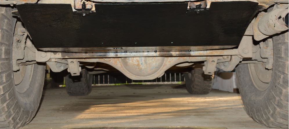

хакас И я писал(а): После лифта возникло желание поднять топливный бак, покурил форумы, но так и ничего не нашел. :*WALL*:
Подскажите, точно же кто нибудь делал. Если будут фото проделанной работы, буду оч признателен.
Сам покумекал, есть некоторые мысли, но есть и возможные грабли. ::-[:
Мало выиграешь. В идеале варить бак на заказ правильной геометрии и высоты. Я решил пожертвовать объемом и отпилил лишнее от родного бака(мятого-перемятого). Геометрия на фото, результатом очень доволен.

прям взял и отпилил по наибольшей длине, а потом сварил? серьезное дело.

lesnik5000 писал(а):прям взял и отпилил по наибольшей длине, а потом сварил? серьезное дело.
Кроил форму сам, варить отдал профессионалам. Для проверки надували бак + мыльная пена.
