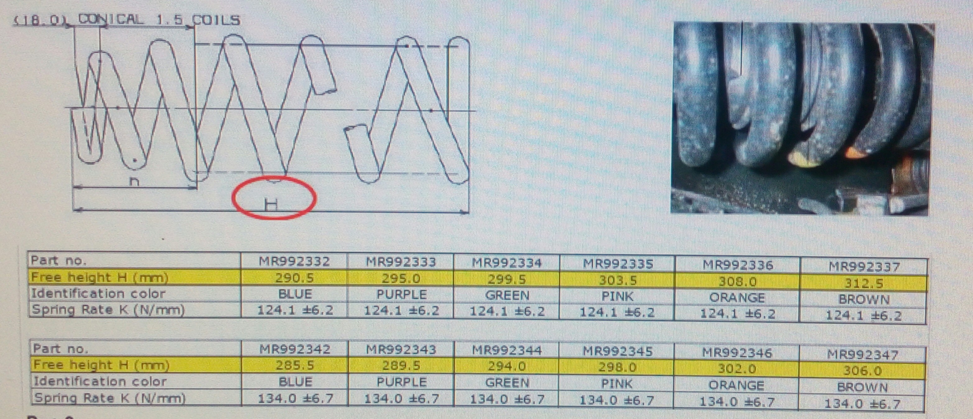

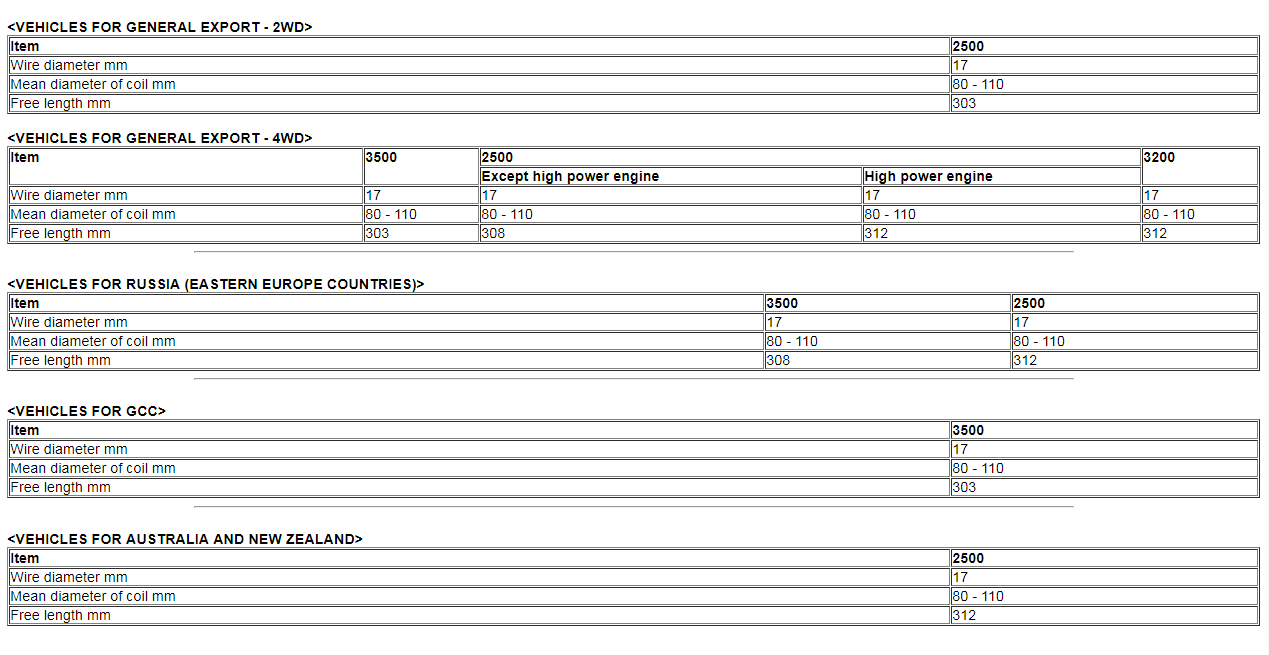

Да что то не вижу 12 -ти вариантов:
Ф прутка одинаковый,Ф пружины одинаковый,
а длина пружин 3-х видов: 303,308,312 мм.

Плохо смотрите МусьеМШУ писал(а):Да что то не вижу 12 -ти вариантов:
http://pajero4x4.ru/bbs/phpBB2/download ... &mode=view

Т.е. ты типа потяпнул,Н в красный кружок.))))ОК,чо за хрень со spring rate?
типа высота распущенной пружины разная,а жесткость одинаковая ,при одинаковом прутке....это как?

Экзотика какая то. Видимо для азиатских повозок для многодетных семей (делают там на базе Паджер такие).Свят писал(а):Плохо смотрите МусьеМШУ писал(а):Да что то не вижу 12 -ти вариантов:
а длина пружин 3-х видов: 303,308,312 мм.![]()

да блин о чем выше и говорил в табличке большая часть для всяких специфичных повозок типа 2wd и часть для л200, для спорта 3 нумбера всего
например
MR992332 l200 2.4 задний привод
MR992333 l200 2.4 задний привод и полный привод
и.т.д
например
и.т.д

Так вот странно: у меньшей подрессоренной массы,spring rate тот же.DenisR писал(а):
например MR992332 l200 2.4 задний привод
( в минус : передний редуктор,кардан,привода = на вскидку 150 кг набежит.)

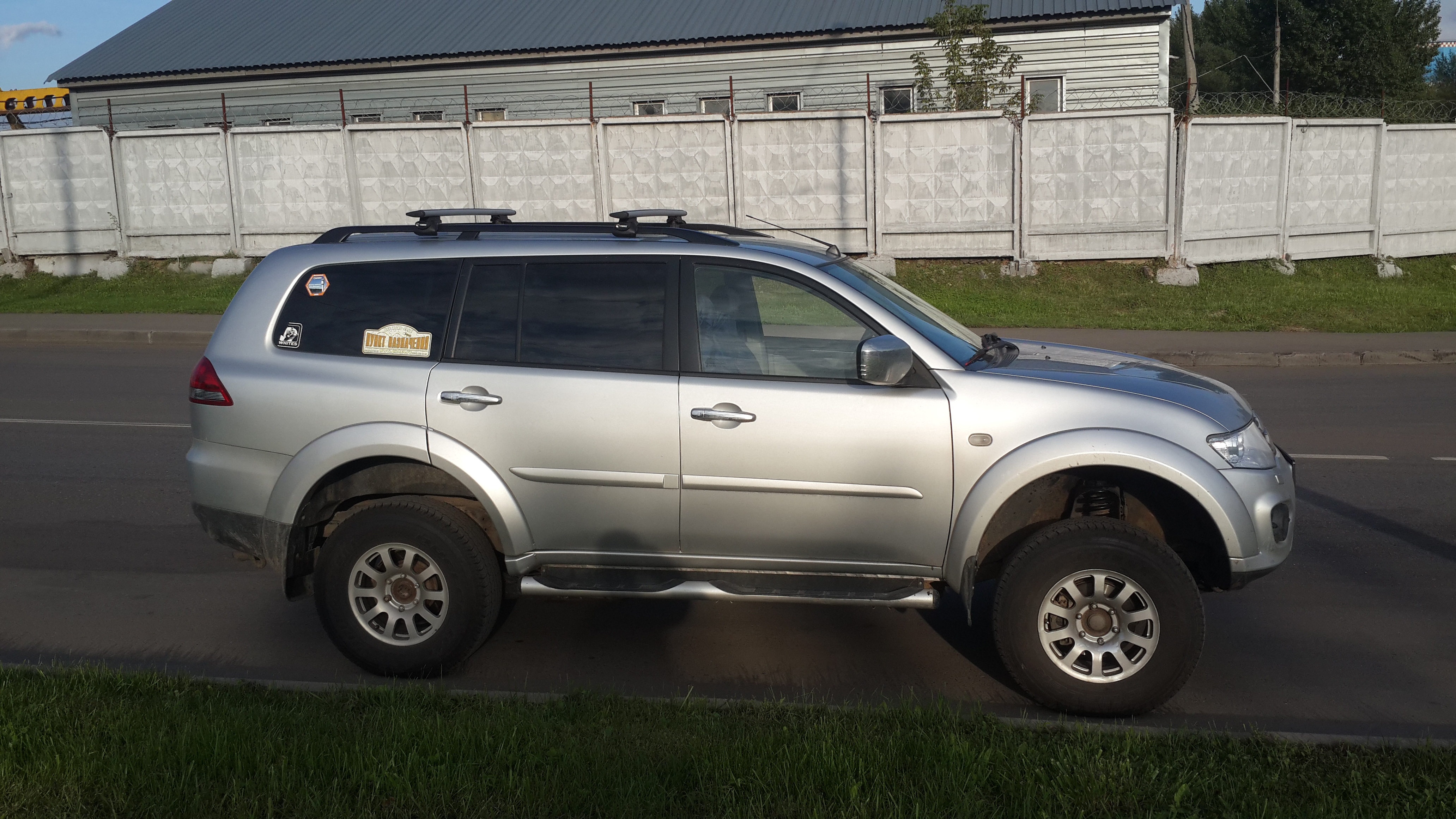

По итогу поставил ОМЕ 3027, подняло здорово, до отбойника меньше 1см. Лишней жесткости пока не почувствовал. От расширителя крыла до центра ступицы примерно 59-60см.
С шоссейными тапками выглядит некошерно конечно, но это после поездки в отпуск, скоро поменяю.
Надеюсь просядут через пару тысяч км и будет все по фэньшую. Ну и поездки на осеннюю охоту тоже никто не отменял

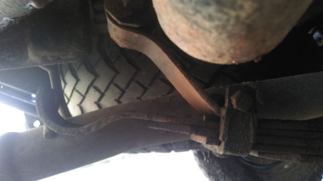

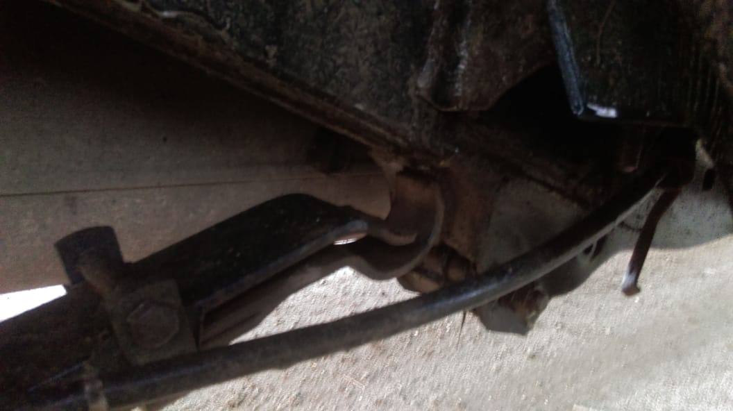

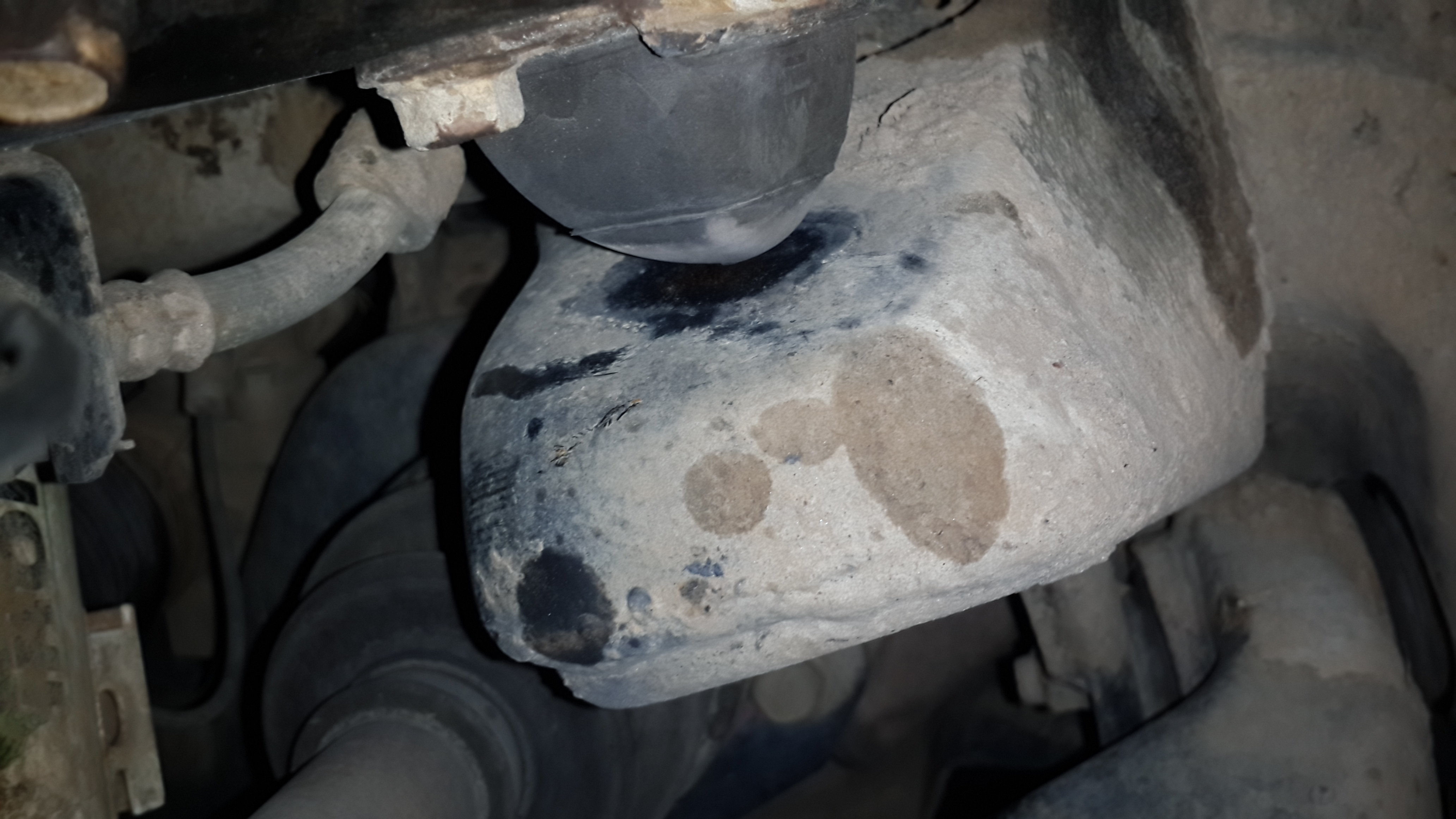

Не по теме, про качество Ironman.
последствия выезда из канавы , причем самостоятельно в одно лицо без помощи спец техники.
пробег подвески около 60т.км
