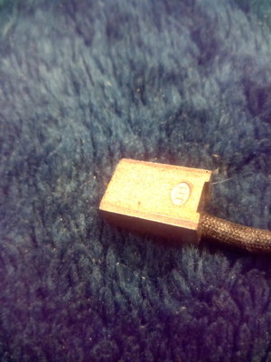

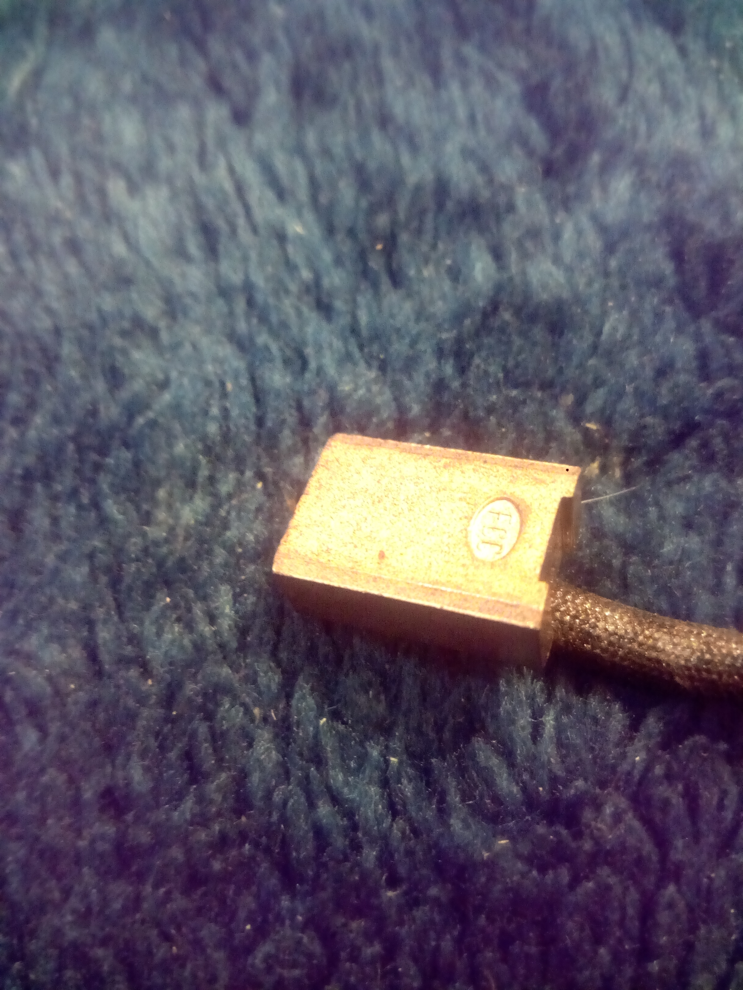

Китайский стартер оказался восстановленным, во всяком случае менялись щетки, статор похож на оригинал, тоже грязный покрашен прям поверху. Щеткодержатель и щетки китайские. Так вот он (стартер) заводил с адскими усилиями машину. И стоит только немного сесть аккумулятору, все нужно прикуривать. Он проработал буквально пару дней в итоге сгорели под корень щетки и на якоре по выгорали ланели и сам якорь скорее всего сдох, так как проводка посинела (но на корпус не пробивает).SmoAG писал(а):Честно не знаю куда смотреть, но не могу понять как такое произошло. В свое время попался неисправный тнвд, не запускался, крутил пока щетки не отгорели, перепаял щетки и сейчас этот стартер работает, пуск отличный.
А у вас выгорел китаец, хоть это не показатель и сгорели щетки на родном.
Втягивающее стоит родное? У китайцев неоригинальные втчгивающее немного иной конструкции, может не верно установили?
Свой родной стартер с карговскими щетками завел 2 раза машину, после этого щетки и щеткодержатель в хлам. Купил маздовские щетки они чуть короче и толще, подпилил поставил на новый щектодержатель, машина стала заводиться но очень и очень туго, примерно как новый китайский. так прокатался еще неделю, сейчас опять не заводит щетки целые но перегретые. на холостую крутит как сумасшедший.
