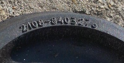

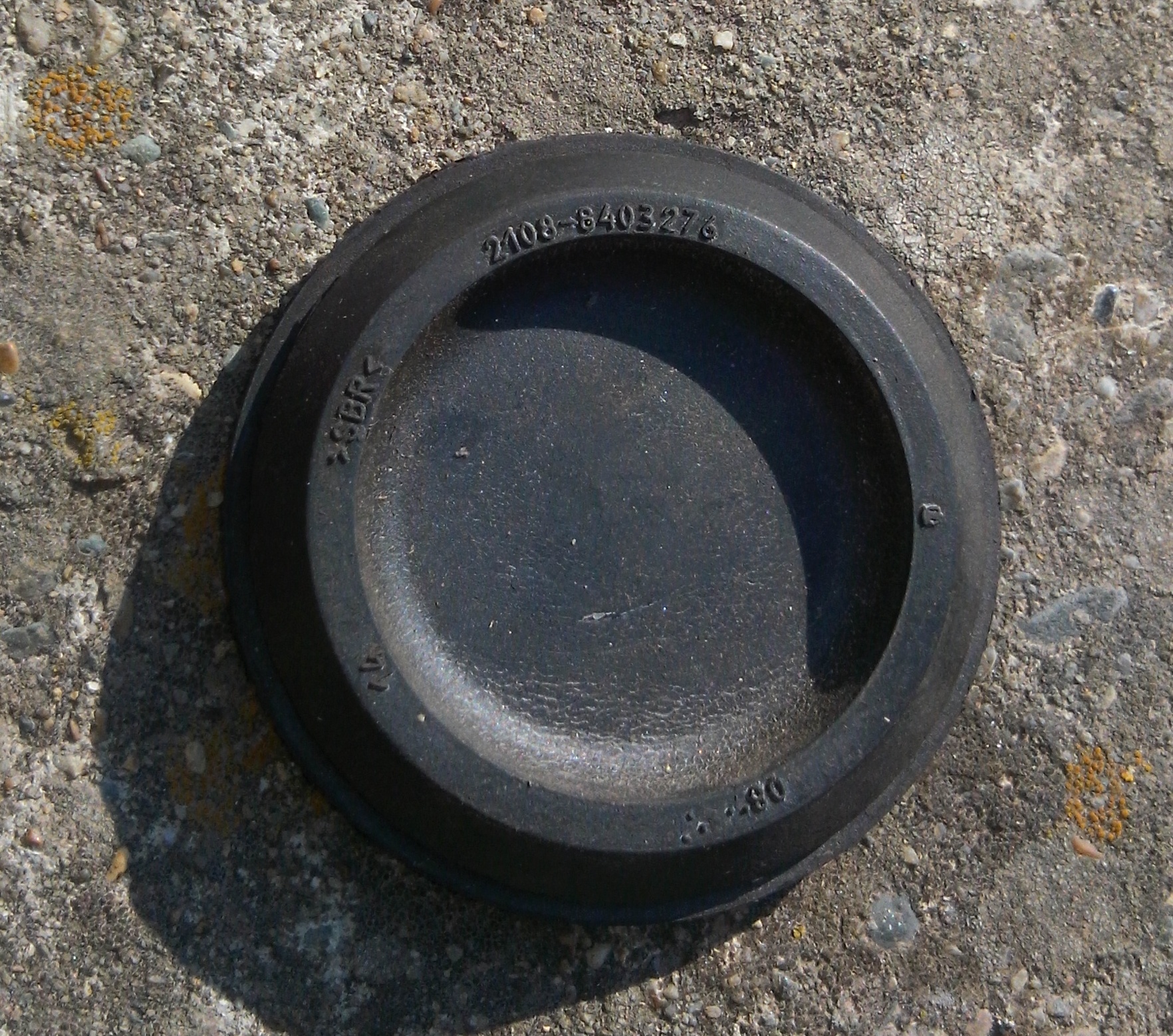

Kazanez131 писал(а):................Кстати, от чего можно заглушки вмонтировать в отверстия, которые будут просверлены для доступа к задним подушкам. По магазинам и мелочевкам поспрашивал, нет ничего такого, может у кого номерок завалялся или хоть направление от чего искать, диаметр буду делать 50 мм.

vadym писал(а):Kazanez131 писал(а):................Кстати, от чего можно заглушки вмонтировать в отверстия, которые будут просверлены для доступа к задним подушкам. По магазинам и мелочевкам поспрашивал, нет ничего такого, может у кого номерок завалялся или хоть направление от чего искать, диаметр буду делать 50 мм.
я так понимаю это в ТАЗовских магазинах продается? А вот пластиковые мне больше если чеснто понравились

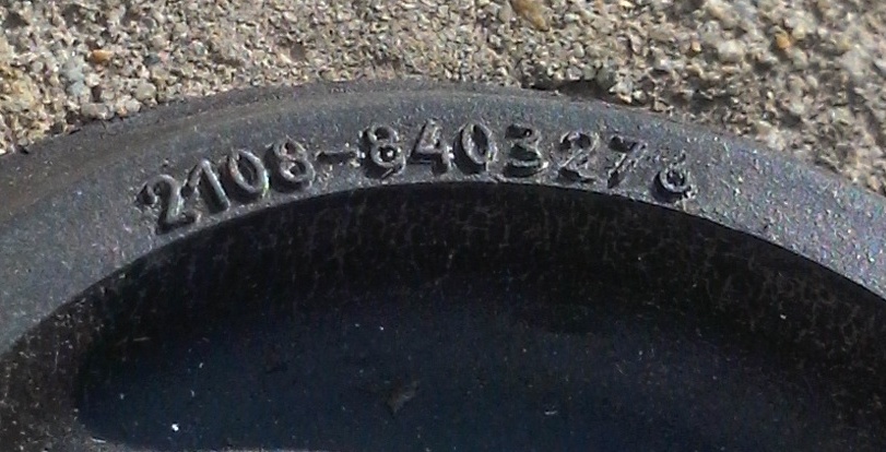

Да, это от ВАЗ 2108, они нормальные, надо чуть снизу высоту срезать. И кто там в карманах их видит, это так, что бы под пластик мусор не залазил.Kazanez131 писал(а):
Хотя если религия от ТАЗ не позволяет, можно и пластик поискать, скажем крышку от лючка к болту для запаски, но она где-то диаметром 65 мм. и дороговато будет.
А вообще на эти отверстия можно и потом крышку найти или скажем у токаря заказать.
