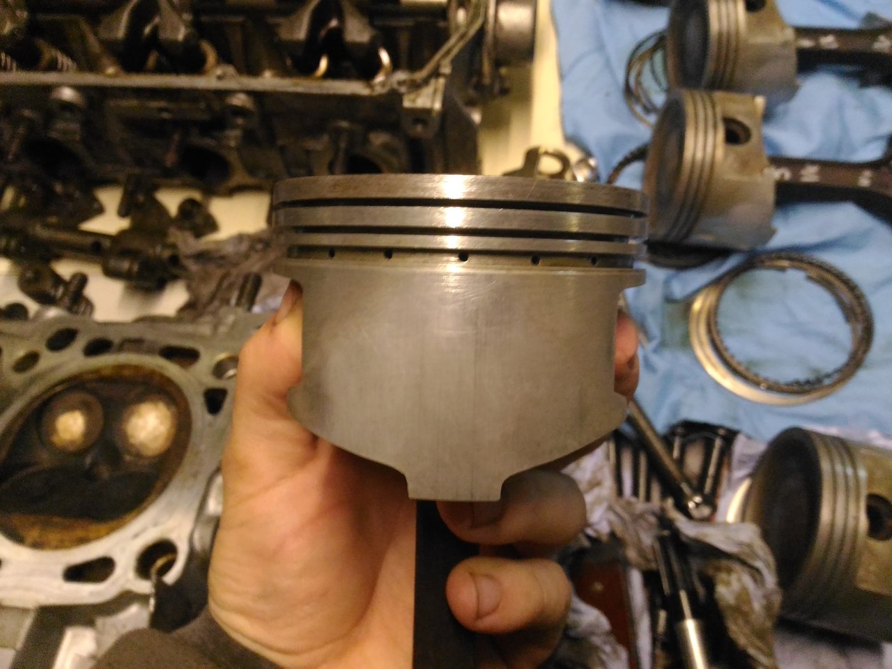

SNOOPER писал(а):
ГАНС писал(а): Да можно и 1 поршень поменять и будет всё нормально ............
Не будет нормально, просто по определению, так как остальные изношены не меньше. Опять же по определению.
Мдя ::-|: прочёл наискосок, остальных фоток поршней не посмотрел :*DONT_KNOW*: . Согласен, что надо менять все, но и цилиндры :=-O: надоть рассмотреть и промерить, ато действительно подкидыванием только поршней с кольцами надолго оживить может и не хватить.

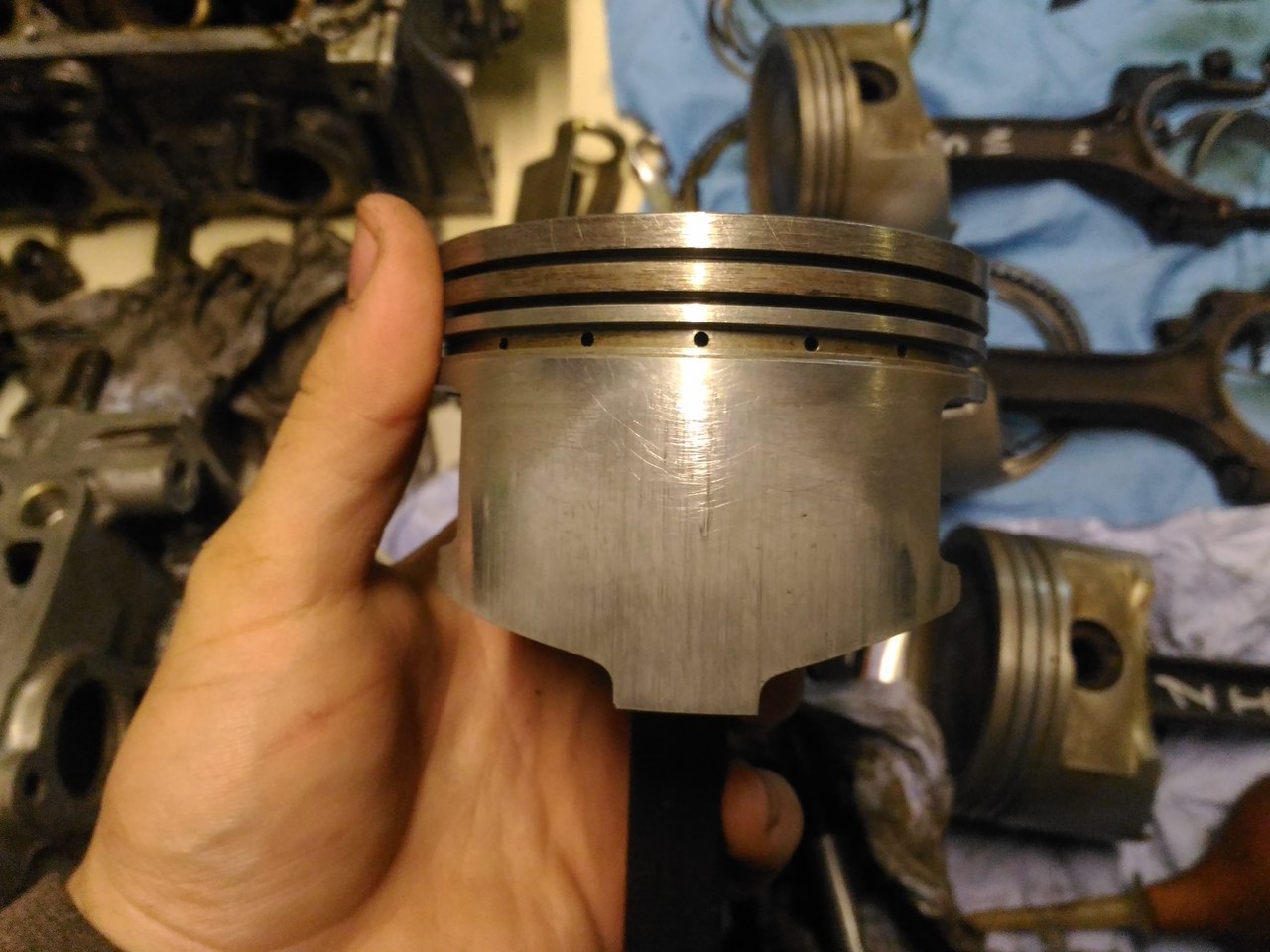

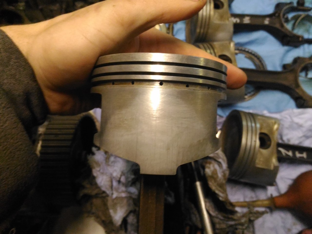

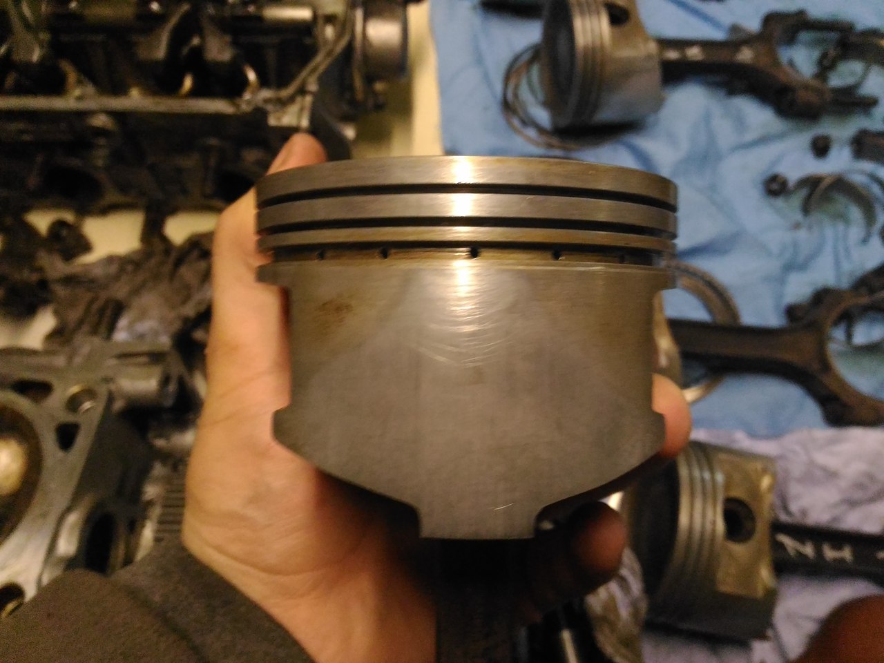

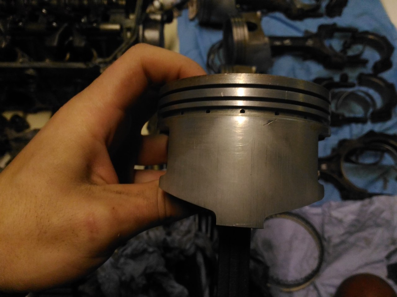

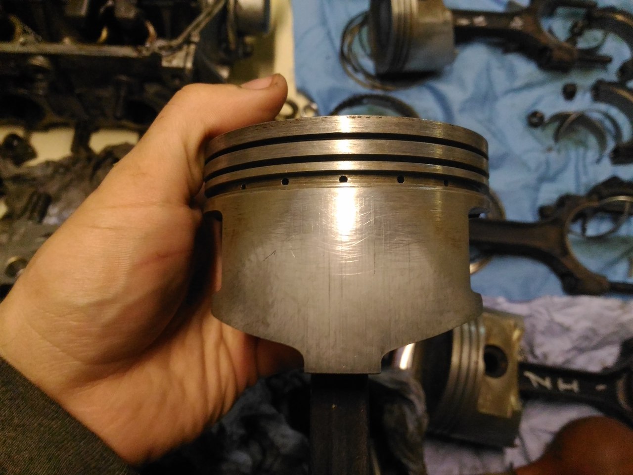

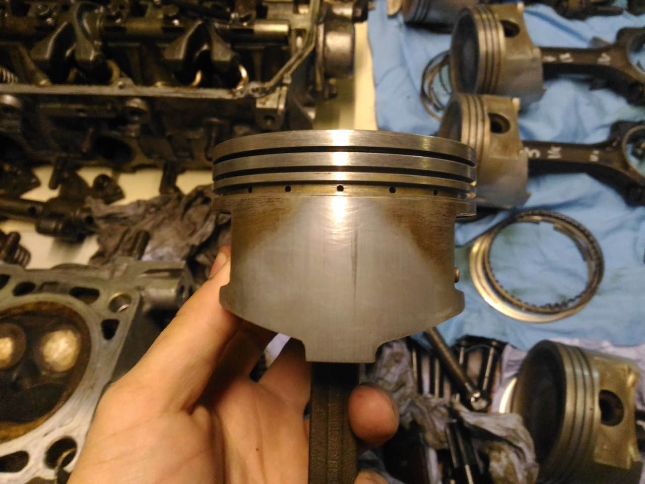

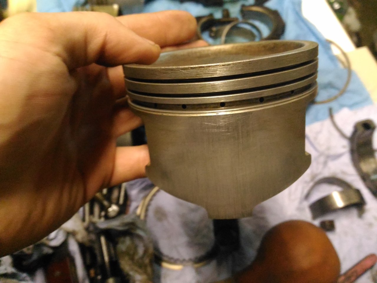

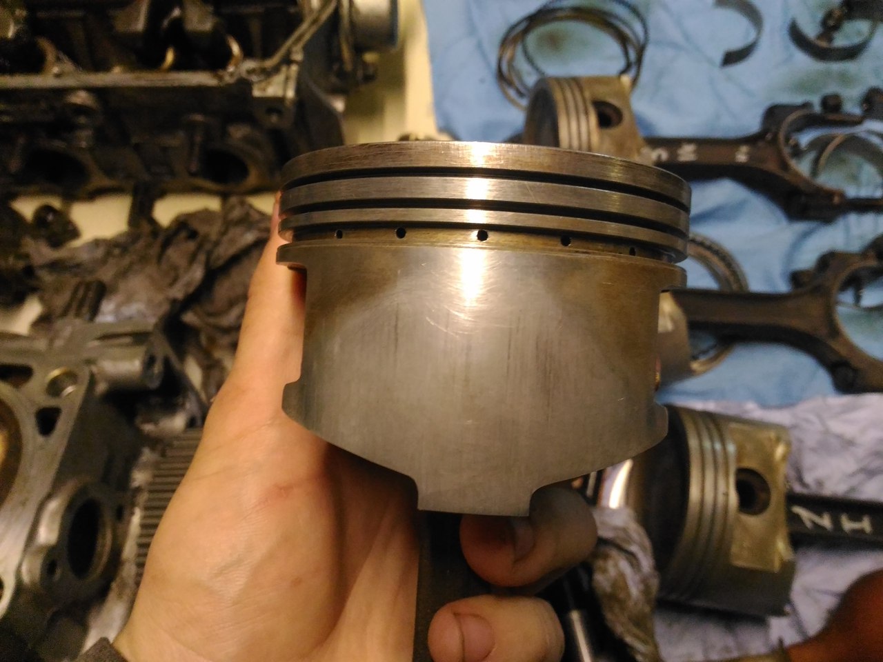

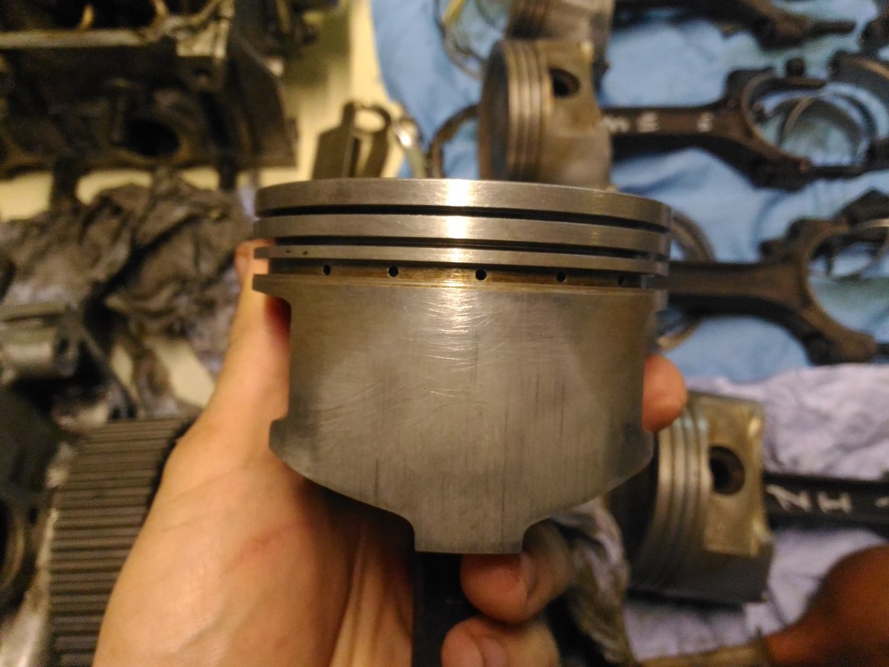

Все отмыл, фото каждого поршня с двух сторон. Состояние вроде приличное. По скольку меняли обкаточные поршня на другой машине, которая с завода прошла 30тыс у нее такие же были поршня.

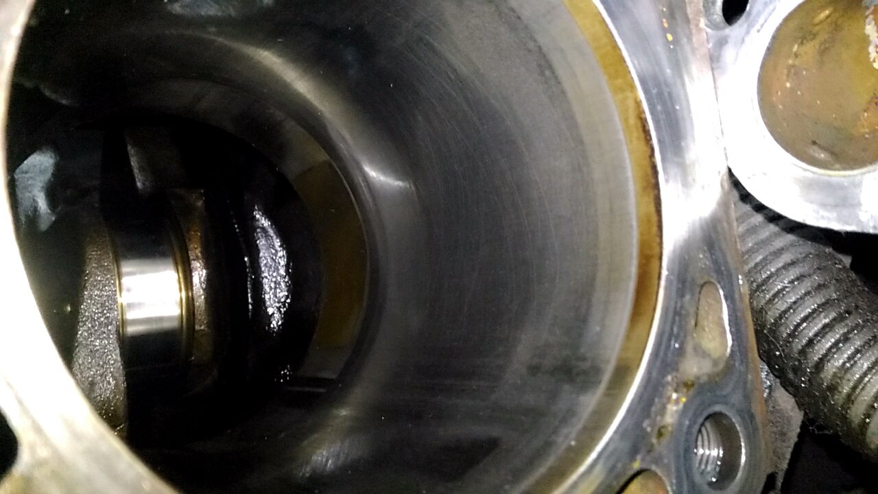

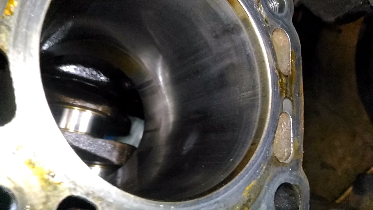

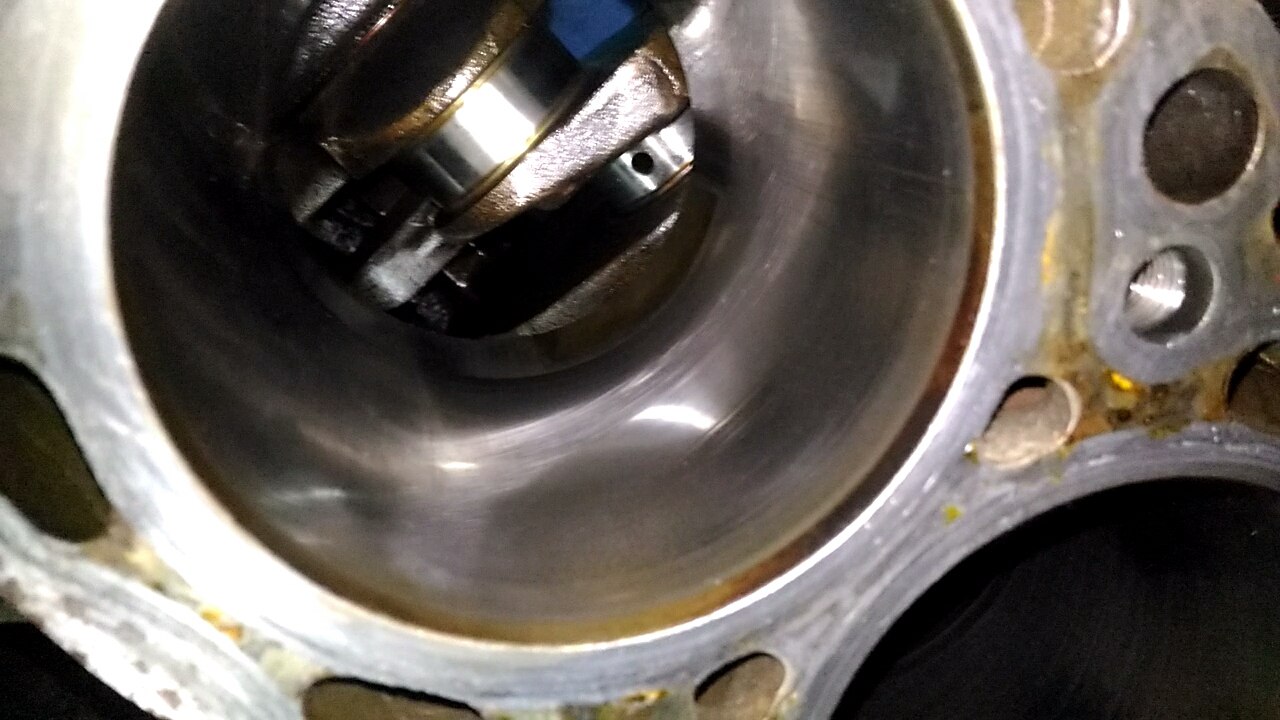

А фото цилиндра, это как раз 6 горшок, там где был подраный поршень.
Ваше мнение господа?

Re: Совет по замене прокладок ГБЦ, помогите плиз :)
Нужно не на "красоту" смотреть. А замеры размеров поршней и цилиндров сделать.
А уж потом решать или собирать на этой "красоте". Или её в помойку выкинуть.
Всё просто. :)
