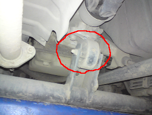

подскажите по сайлентблокам на миник. сегодня делал регулировку схождения передних колес и за одним мне довольно обстоятельно проверили подвеску спереди и сзади... в итоге выяснилось, что сайлентблоки в задних рычагах и в местах крепления поперечной тяги неплохо бы заменить (потрескались). пробил на экзисте родные сайлентблоки и ценник получился негуманный (2400 ры на одну сторону, всего 4800 ры). мож есть какие заменители этих сайлентблоков иль тока родные и придется заказывать рычаги контрактные?
еще почти порвалась какая то подушка, расположенная внутри круглого кольца, над передней балкой (толстая такая балка круглая, ближе к переду, снизу). какой номер у этой подушки? через ASA чегой то не могу ее обнаружить...

задние сайленты MB 339155 364р(под заказ) аналог Masuma RU-267 310р это задняя задняя, к мосту.
к кузову MR 267543 аналога нет, стоит 500р под заказ.
поперечная она же панара MR 151935 312р( под заказ)
аналог Masuma RU-236 300р
MR 151936 357р (под заказ)
Masuma RU-235 300р
и то что на картинке выделено MR 150222 Опора двигателя задняя 2700р у меня на 2 машинах разбита, но не трясет, менять пока не собираюсь, дорого очень...
Masuma RU-235 300р
