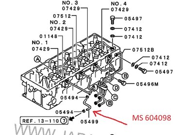

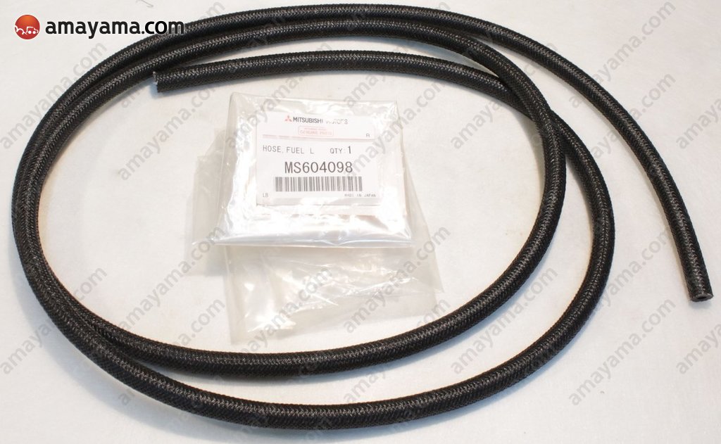

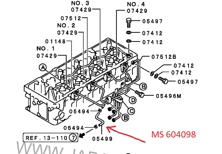

Полопатил каталоги. Кажется нашел этот шланг.
В описании указаны размеры 5х2000
По фоткам в инете он явно длиннее.

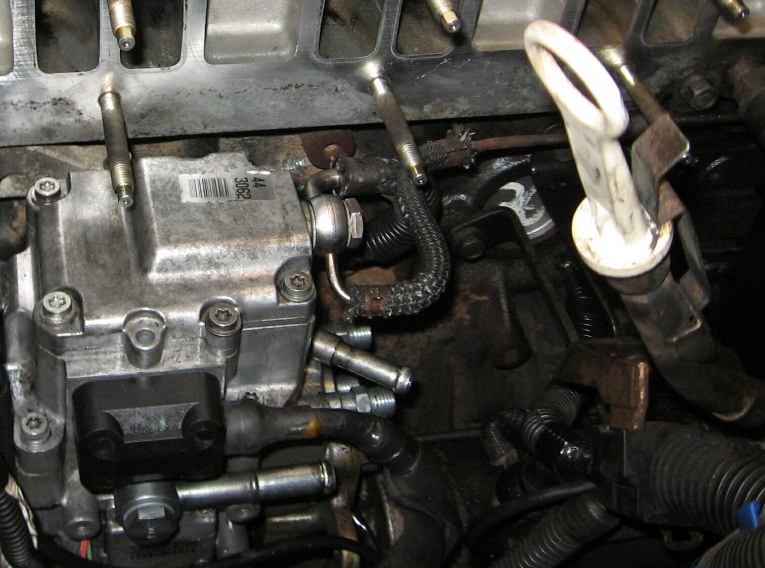

У нас в каждом магазине этих шлангов - как г.. как гуталина. Я прикупил метр какого-то немецкого, чтобы был запас. И жменю хомутиков под него, конструкции такой же, как ранее выкладывалась фотография.
Вроде как внутренний диаметр купленного шланга 4мм, требуемая длина 125мм. Если требуется, завтра замерю точнее.
Заменить, не разбирая пол-мотора, вполне реально. Порылся в архиве, нашёл, как этот шланжик выглядит до замены.

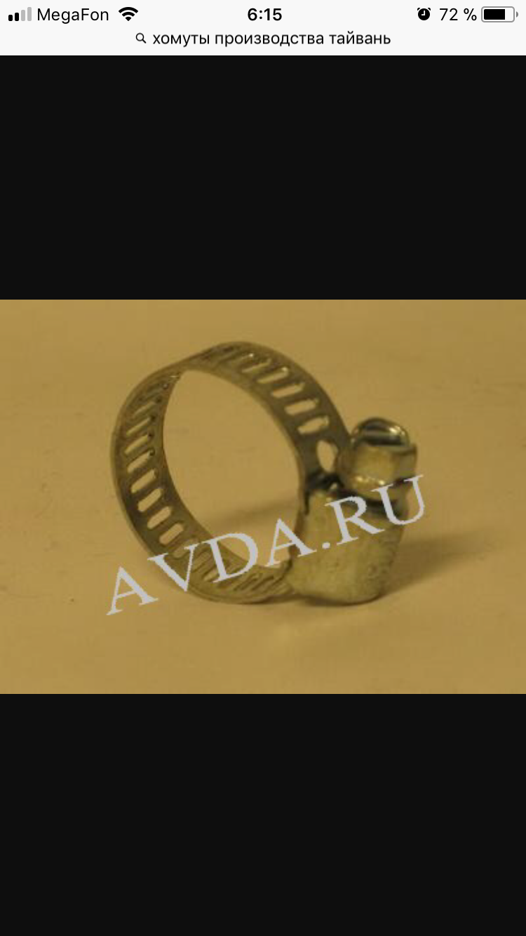

Я брал себе шланги гейтс, 4 мм, 50 см стоят около 100 рублей, хомутики брал самые дешевые тайваньские, так как они в отличии от хомутов «норма» имеею мягкий металл, но они хорошо обжимают малые диаметры. Уже года 2 стоят, про подсос воздуха уже забывать начал.
