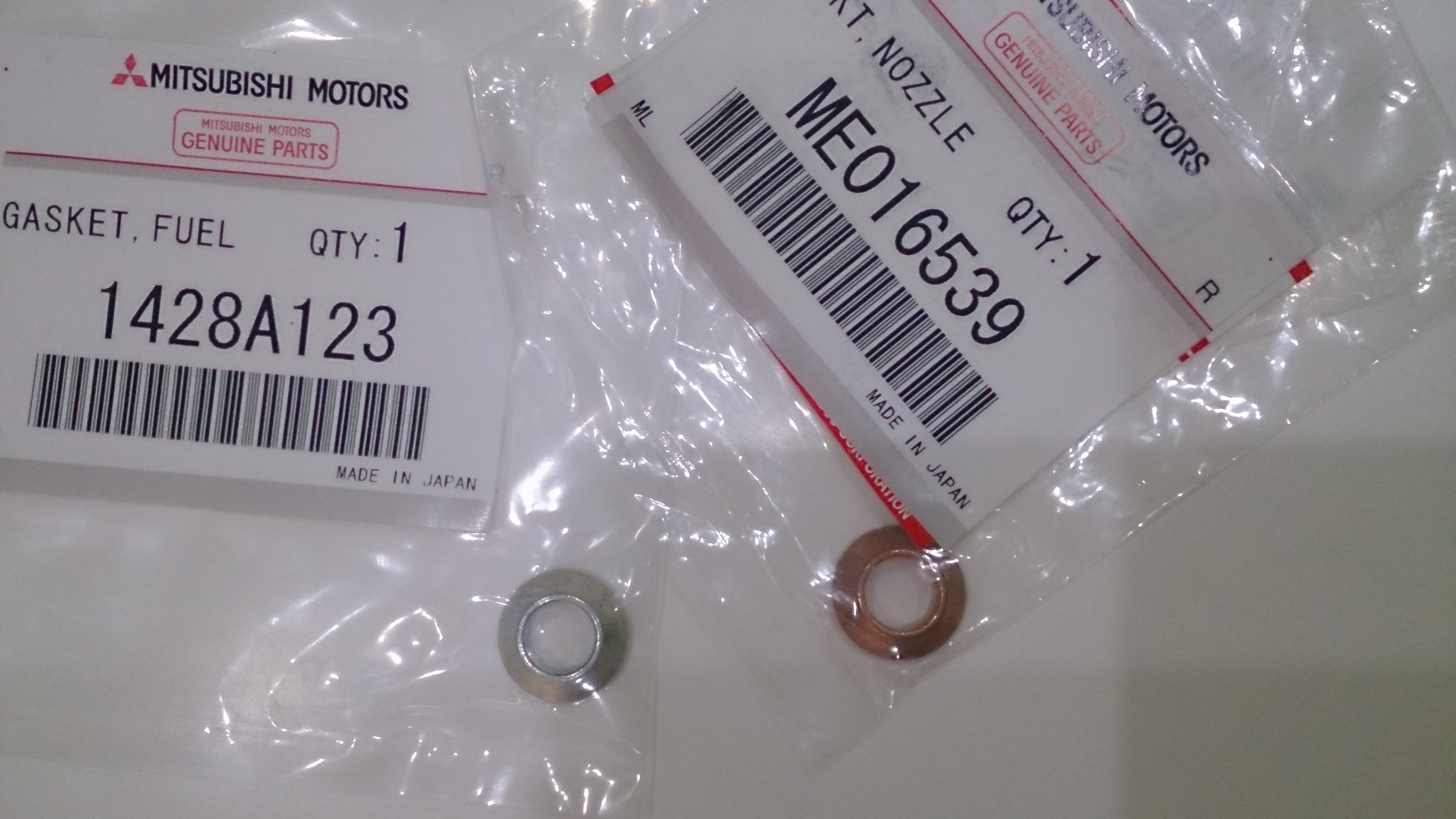

Забрал сегодня 1428A123. По внешнему виду отличаются от медных)) ковырять, не ковырял. Что под напылением не знаю. По размеру один в один.

SmoAG писал(а):Повторюсь, не бывает их железных, сегодня все равно не доберусь, но завтра должен, и сделаю фото как выглядит "железная" и что внутри этой "жележной" шайбы, это медь или латунь под слоем напыления, чего не знаю.
Приветствую! Ну что, пришли мои шайбочки, и они ЖЕЛЕЗНЫЕ!!!! :) :)
Пилить не решился, но думаю смысла нет.

Странно очень странно, подождем wintera, он купил такие же кольца. Но я в первые вижу что бы эти кольца были стальные. Да и противоречит это принцыпу их работы, головы у нас алюминевые, а они мягче стали.

Вот я чего и говорю - отжечь свои и вернуть на место...

Всем привет! вот сижу и размышляю, свечки то стальные и тоже конусом вворачиваются в башку, и нормально же, может не так уж и плохо когда железо то?

Ну свеча вворачивается в конусную резьбу и не упирается, герметизация за счет резьбы. И прочности свечи такая, что при нанрузке более 4,5 кг она сворачивается и на закручивание и на откручивание.
