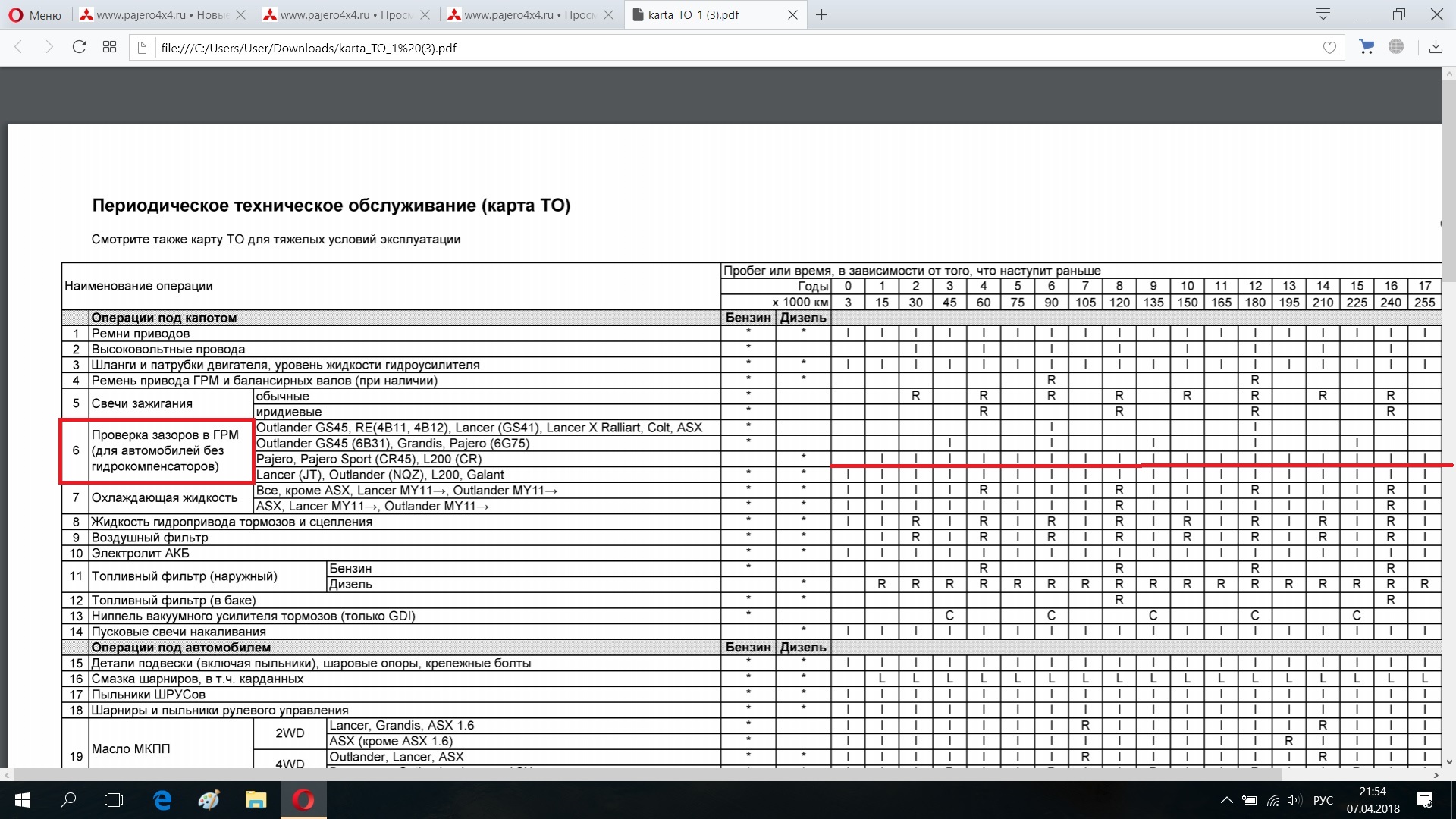

sn1 писал(а): Если копнуть техкарту на ТО, то ............
Это что за карта такая, кто автор?
Сань, производитель присылает техкарты, раскладка есть на всё ТО у дилера, в техкарте всё до болта и даже смазка в граммах и такая же детализация работ в НЧ. Также есть техкарты на стандартные работы в НЧ
Сообщения: 57477
Поблагодарили: 4803 раза
Re: регулировка клапанов 4д56 статистика
sn1 писал(а):
Вот покажи образец именно производителя, а не фантазии "ООО рога и копыта"

Наверху расшифровано что означает буква I в карте ТО

Не согласен. Такой подход как монетизировать?
karta_TO_1.pdf
(301.76 КБ) 139 скачиваний

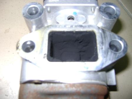

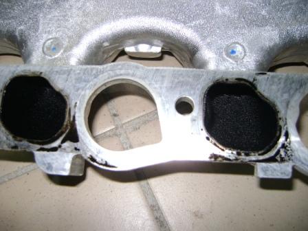

Решил проверить клапана, пробег 47 ткм (4 года). Выпускные все: щуп 0.15 проходит, 0.2 нет. Впуск все: 0.08 проходит, 0.1 нет, щуп 0.09 оказался гнутым, почти не лезет т.к. тонкий и гнется. Будем считать везде 0.09 ::-D: . Оставил всё как есть, трогать не стал. Можно следующие 100 ткм в клапана не лезть.
Заодно, раз все разобрал - чистка ЕГР, впускного коллектора, подтяжка ремня БВ.
Масло с покупки лью ARAL hightronic F 5-W30, заправки 99% лукойл.
