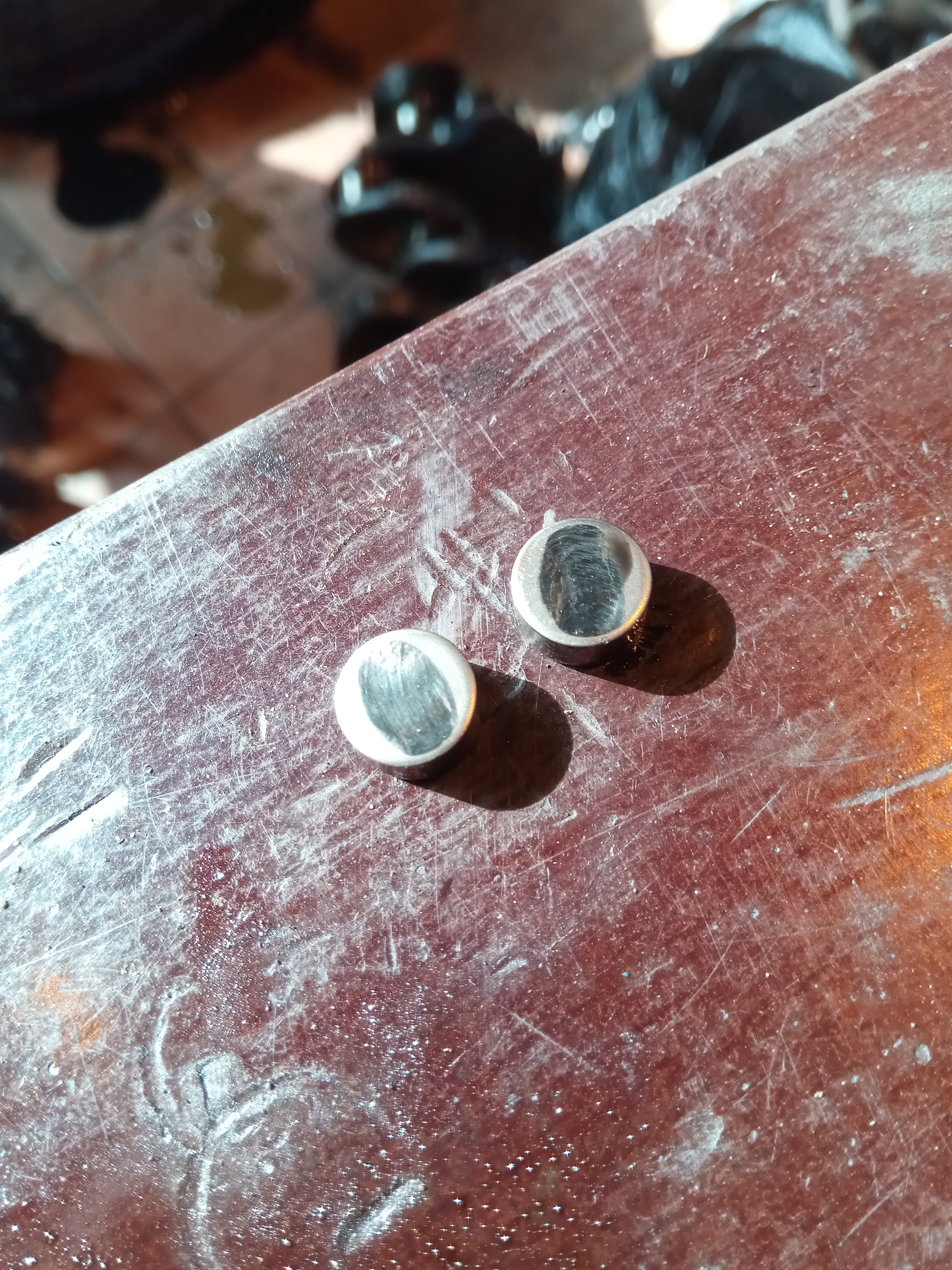

А вот что потом получается при игнорировании данного требования.
На "пяточке" выработка и отрегулировать зазор не возможно.
Хоть и цена его до сотки, так поставка 2-3 месяца.

SNOOPER писал(а):Кстати соврал за 30000. Нужно на каждом ТО.

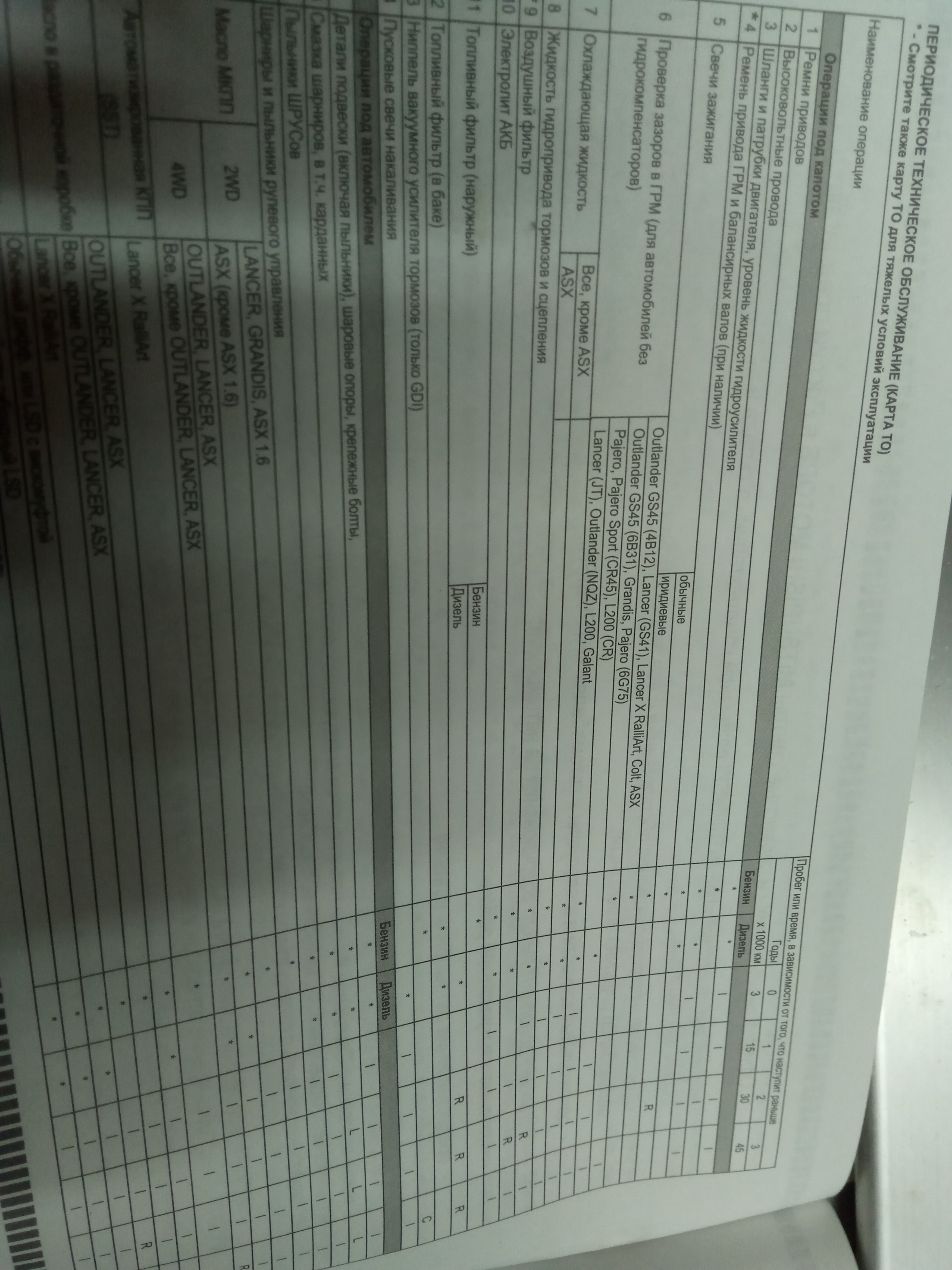

Сказать а что это за строчка в сервисной. Зачем?

а если бибика не на гаранти уже? или пох? так то многие из форумчан не знают про эту регулировку клапанов и ездят исправно на т.о и платят хорошие деньги...завтра надоть глянуть в букварь

вообщем ценник у дилера с учетом возраста (30%) скидка 7700 работа 4800 запчасти (прокладки рекоменд. крышки форсов и коллектора) Кто где читают я не знаю ,но тоже удивились делают крайне редко даже запчастей в резерве не держат,завод вообще не дает рекомендаций по пробегу с их слов.
Кто сколько проехал без регулировки те кто за №00 особенно?

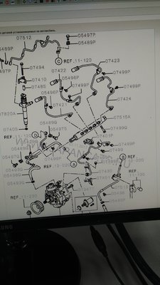

можно чертеж,схему топливной, для понимания

avstr писал(а): можно ли обойтись только прокладкой крышки?
Можно обойтись вообще без прокладок, если аккуратно не торопясь снимать крышку.

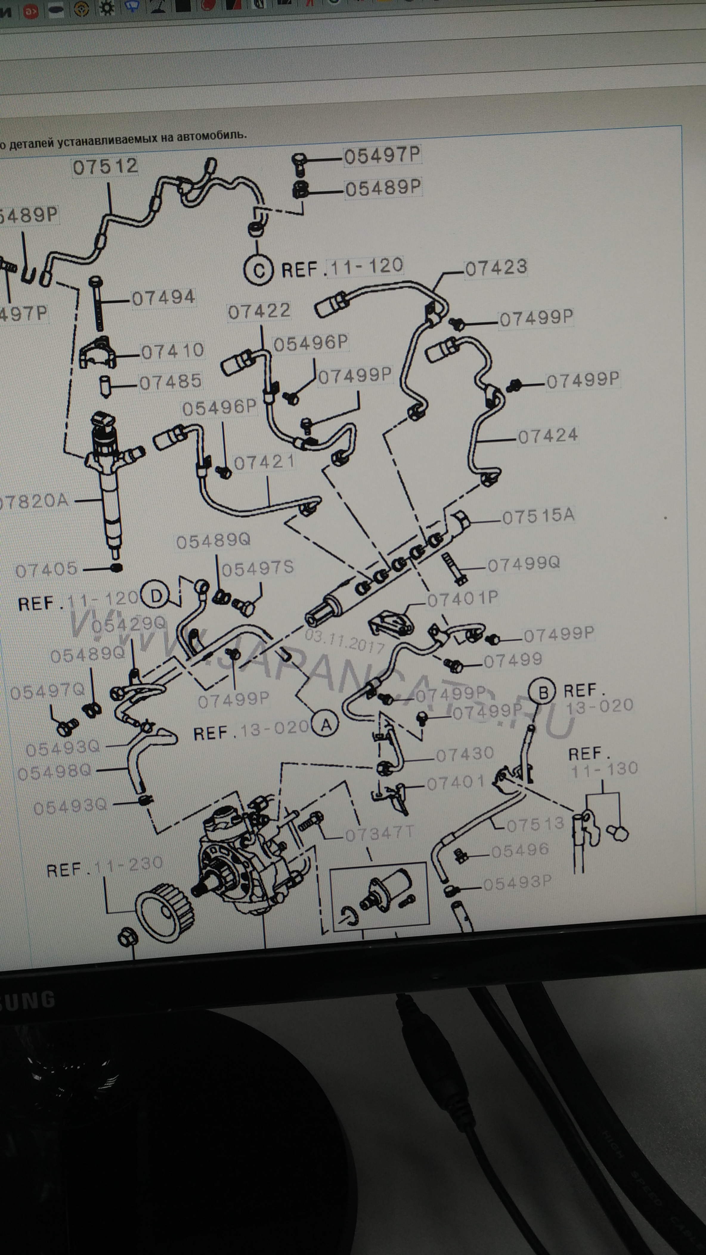

Ивсе таки где здесь эти прокладки ?, лучше номера.
может и магистраль можно не разъединять если аккуратно

Какую магистраль? Кроме подающих трубок ничего не надо крутить.
