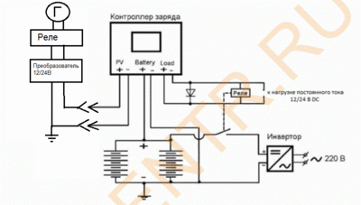

Re: Зарядка АКБ в прицепе.
Согласен! Просто я отстал от жизниSNOOPER писал(а):Тяговые не нужны. Нужно вот такого плана http://solarcrown.ru/magazin2/folder/630589021
Сейчас немного погуглил, дык оказывается даже очень сильно отстал
Сейчас всяких штучек-дрючек развелось типа МТТР-контроллеров. Интересно почитать владельцев автодомиков (кемплеров). Правда замашки у них похлеще, но тем не менее...
Понравилась идея вот здесь http://avtotravel.com/Forums/Repair-And ... кемпера/2/ (ссылку копируем/вставляем) :
Преобразователь убивает двух зайцев: 1. проблему просада напруги в длинной линии и 2. разгружет её, уменьшая ток в разъёме (только не знаю, почему автор пишет про 19В, по ссылке преобразователь 12/24, но это сути не меняет).Про зарядку от авто, понятно что из за длинны провода на прицеп приходит не 14.4 в а дай бог 13 в, но с помощью хитрого устройства можно поднять напряжение до 19 в а затем с помощью контроллера для солнечной панели заряжать акб правильной программой. Вот преобразователь напряжения на 19 в https://ru.aliexpress.com/item/DC-Boost ... dc3e&tpp=1 себе так буду делать.
Дальше работает МPPT-контроллер, обеспечивая надёжный заряд АКБ. Конечно неплохо бы включить в схему и солнечную панель, чтоб обеспечить заряд во время стоянки.
По крайней мере это лучше и вернее, чем питать АКБ через диод, как было выше предложено, т.к. у такого решения есть нехорошие хитрости.
А вот схема с релюшкой здесь тоже будет весьма к стати.

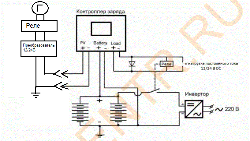

Ну вот допустим берём первый попавшийся МРРТ-контроллер http://www.altcentr.ru/upload/instrukti ... 10_10A.pdfNbf писал(а):"Назвал все буквы, но не отгадал слово".©
Пипец птичий язык.
Вместо солнечной панели- разъём к машине, а в машине собираем подрисованную схему.
Г-генератор, Реле- то, что Демон рисовал, преобразователь- тот, что по ссылке выше или подобный.
Можно и так!SNOOPER писал(а):Начните с простого. С реле)))))
Но что мне ещё понравилось с контроллером- у него есть термокомпенсация (конечно надо смотреть, как реализована). В варианте с одним реле может оказаться не совсем кошерно. Т.к. хотя у автомобильного генератора тоже есть термокомпенсация, но то, что под капотом, и то что в кунге- разница может быть приличной, особенно зимой...
