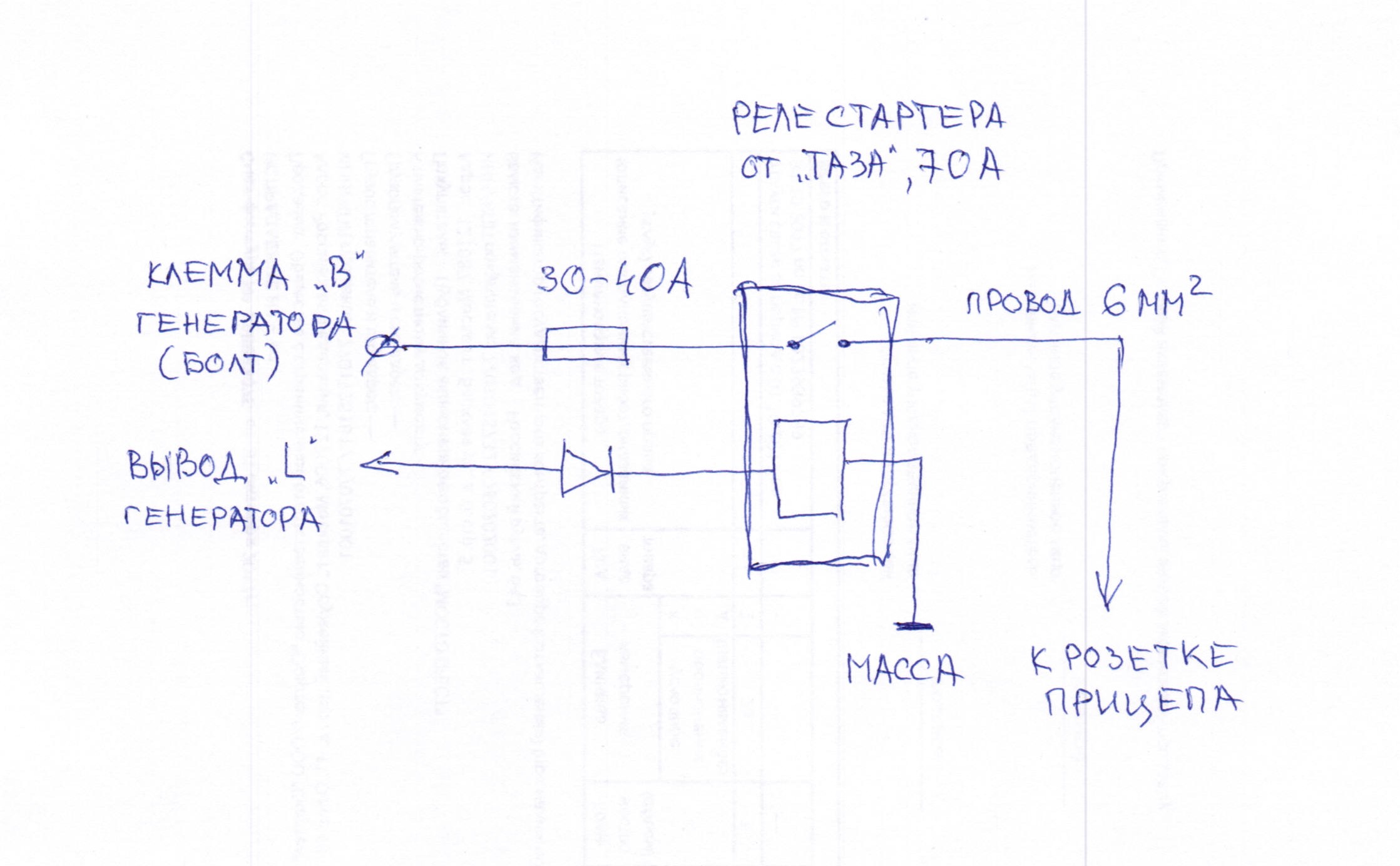

Предлагаю не сильно замороченную, но вполне работоспособну схему подключения с минимумом деталей, мньше просо уже некуда. У меня по такой схеме второй акум под капотом запитан уже не один год, и работает он на инвертор(1.2 квт) и отдельные розетки 12 В для нужд лагеря.
Реле стартера от тазика, на 70А, катушка подключается через диод на вывод "L" генератора, силовая часть от выхода(болта) ггены через предохранитель (у меня 40А) на контактную группу реле а с нее на акб, в твоем случае на розетку на фаркопе, как и написАл выше Chumahod. Напряжение там появляется только тогда, когда двигатель заведен и гена работает, в остальных случаях контакты разомкнуты, обеспечивая 100% развязку аккумов. Провод 6 мм.кв. вполне достаточно, реле до сих пор исправно работает, а пред еще ни разу не перегорал, хотя доп.акб не раз инвертором высаживался в ноль( болгарку подключал
). В твоем случае, учитывая что провод длинный и идет до розетки и далее на прицеп, предохранитель лучше поставить на 30А.
Когда не пользуешься прицепом, то предохранитель лучше вынуть, чтоб 12 В на розетке лишний раз не висело.

Во, наконец то! Первый адекватный совет в теме!Deem-On писал(а):Предлагаю не сильно замороченную, но вполне работоспособну схему подключения с минимумом деталей, мньше просо уже некуда. У меня по такой схеме второй акум под капотом запитан уже не один год, и работает он на инвертор(1.2 квт) и отдельные розетки 12 В для нужд лагеря.
Реле стартера от тазика, на 70А, катушка подключается через диод на вывод "L" генератора, силовая часть от выхода(болта) ггены через предохранитель (у меня 40А) на контактную группу реле а с нее на акб, в твоем случае на розетку на фаркопе, как и написАл выше Chumahod. Напряжение там появляется только тогда, когда двигатель заведен и гена работает, в остальных случаях контакты разомкнуты, обеспечивая 100% развязку аккумов. Провод 6 мм.кв. вполне достаточно, реле до сих пор исправно работает, а пред еще ни разу не перегорал, хотя доп.акб не раз инвертором высаживался в ноль( болгарку подключал). В твоем случае, учитывая что провод длинный и идет до розетки и далее на прицеп, предохранитель лучше поставить на 30А.

Не, диод не в цепи зарядки же, а цепи катушки реле, чтоб на лампу зарядки не влияло, типа развязка. А если гена исправен, то никакого регулятора не надо, у меня раньше гена на 75 А сдвумя аакками справлялся нормально.Chumahod писал(а): Только я бы добавил регулятор напряжения вместо диода .
