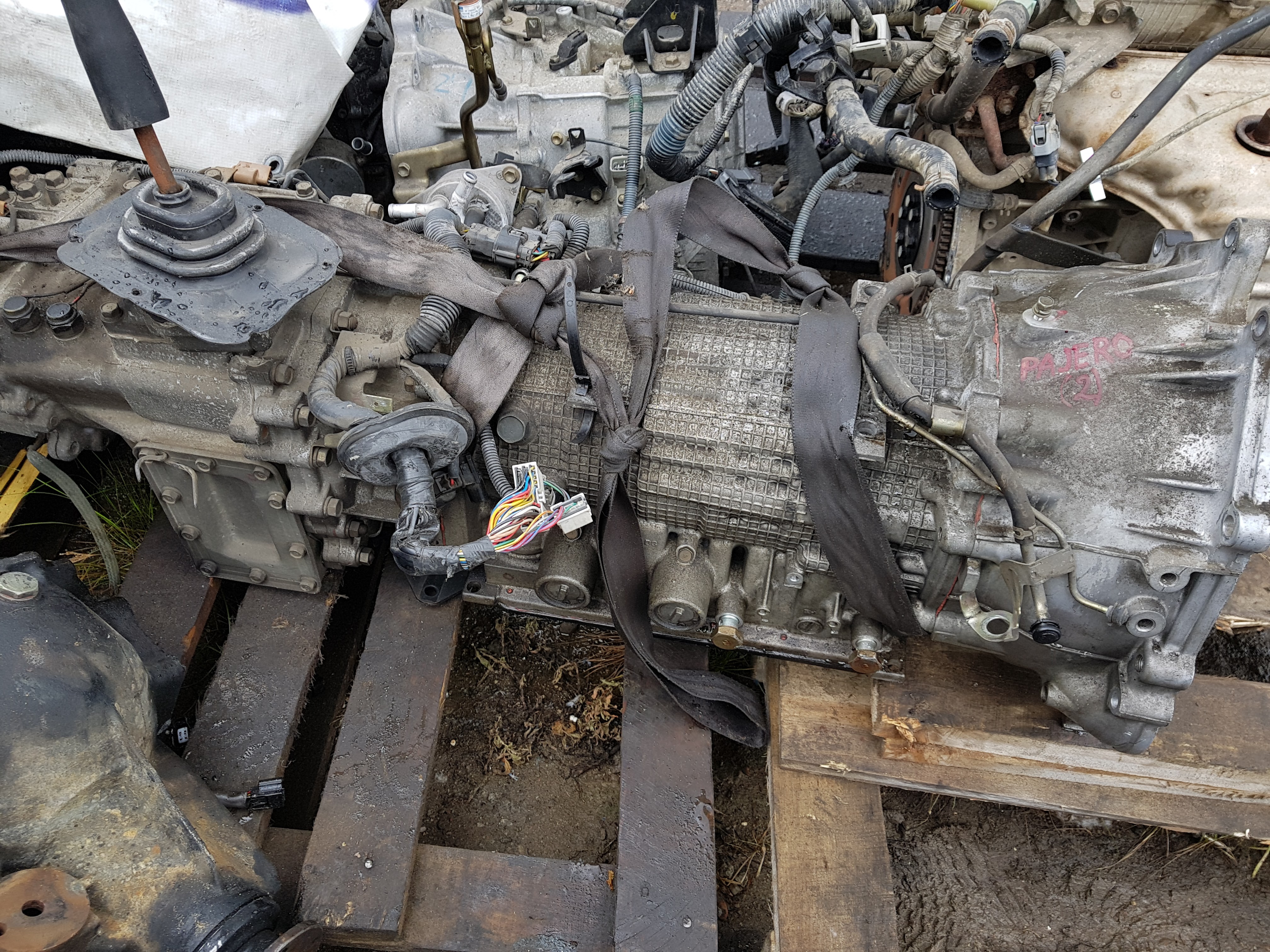

согласен.только я летом поставил АКПП с паджеро 2 пятиступку.поменяв только колокол крепления к двигателю. и обошлась она мне в 2 раза дешевле.поэтому и поднял тему про тнвд. ведь все данные с моего насоса бьются как с грузовичка.вот и спросил может кто в теме.

А что за акпп? И какие переделки?

V5A51 только колокол поменял и заднюю часть что к раздатке. поставил со своей старой АКПП без проблем.

Интересно, я не припомню что бы на п2 были 5 ступки, ну теперь буду искать, акпп это следующий щаг ремонта пепелаца, пока еще в планах

вот такую взял с раздаткой за 25

Так она от бензинки, у дизеля числа вроде как другие?
