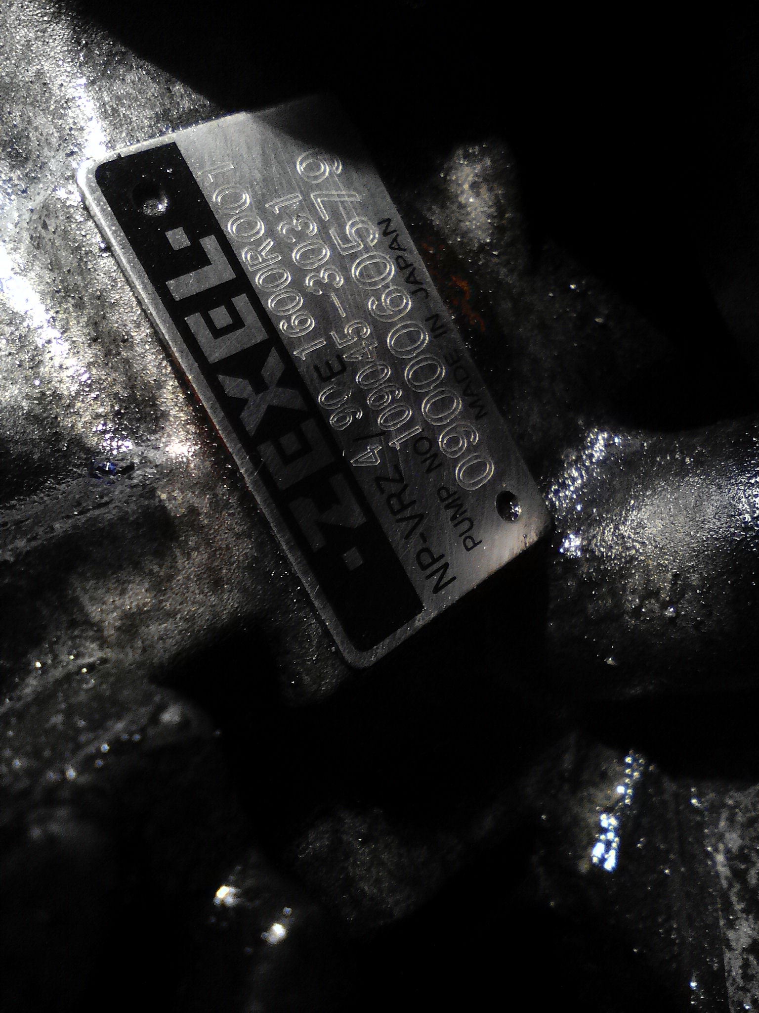

всем здравствуйте.у меня умерает тнвд пропали ХХ. вот уже месяц гоняю по обьявлениям ищу контракт.но цены не подступишься. а вчера сфотал шильдик своего тнвд стал пробивать .а он бьется как с мицубиси кантер с движки 4д33.может такое быть?дайте совет пож.а то я голову сломал уже. у меня движка 4м41.вот один мой насос а один кантер знающие люди отзовитесь пожалуйста

это нормально. просто раньше был ремонт с заменой тнвд от 4д33Krimer750514 писал(а):... а вчера сфотал шильдик своего тнвд стал пробивать .а он бьется как с мицубиси кантер с движки 4д33.может такое быть?...
с ценами то же нормально, так и должно быть.Krimer750514 писал(а):...у меня умерает тнвд пропали ХХ. вот уже месяц гоняю по обьявлениям ищу контракт.но цены не подступишься. ...
если проблема ХХ совпала с переходом в ноябре на зимнее д/т, то да - скорей всего это из-за износа ТНВД.
а если в связи с нашим резким похолоданием в декабре, то надо в 1-ю очередь искать подсос воздуха на ослабившихся соединениях топливной магистрали и т.д.
а вобще лучше Пк диагностика csp тнвд (это не диагностика ошибок)

добрый вечер.диагностика не показывает ошибок.на сто говорят потому что механический износ плунжерной пары.просто если я насос куплю от 4д33 подойдет ли он.сто-шники всяко свой ремонт и восстановление пропихивают.

Диагностика чего насоса или вообоем авто?Krimer750514 писал(а):добрый вечер.диагностика не показывает ошибок.на сто говорят потому что механический износ плунжерной пары.просто если я насос куплю от 4д33 подойдет ли он.сто-шники всяко свой ремонт и восстановление пропихивают.
Если насоса, то пониженное давление должно показать. Простой насос у вас давление либо есть либо нет.

да мне просто нужно знать подойдет другой насос на замену или нет.спасибо.

Без переделок вам не подойдет ни один из насосов. Кроме родного vrz, да ценник в райне 60 тыс рублей, что за бу в непонятном состоянии, что за востановленный.
В вашем сервисе работают сантехники а не диагносты, так как прочитать ошибки и сказать что механический износ может любой, а вот отдиагностировать это нужно знание и умение. Хотя благо мы живем в век цифровых технологий и прогресс уже шагнул далеко, и диагностировать ваш насос не так сложно, хотя и не так легко.

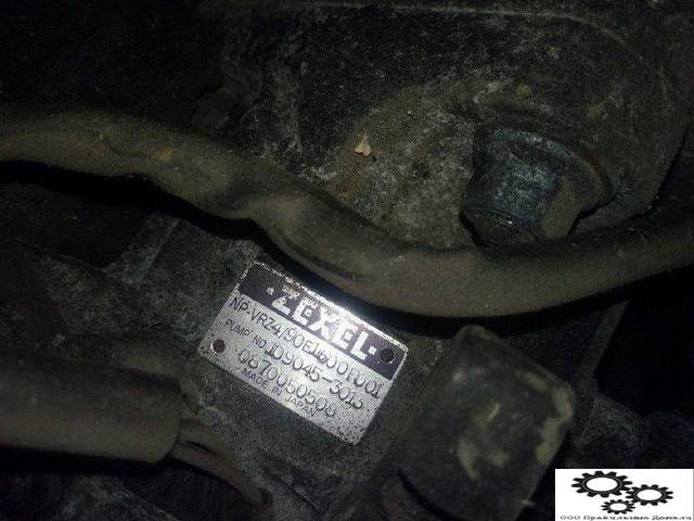

я так понял что сравнить два шильдика и ответить что то вразумительное никто не может.порассуждать на общие темы и я могу.

Вы знаете вам по хорошему сюда http://www.pajero4x4.ru/bbs/phpBB2/view ... 0&t=128077 там написаны те кто может перебрать ваш насос.Krimer750514 писал(а):я так понял что сравнить два шильдика и ответить что то вразумительное никто не может.порассуждать на общие темы и я могу.
Если есть желание заниматься экспериментами то сюда http://pajero4x4.ru/bbs/phpBB2/viewtopi ... 10&t=92305
А то зарегались вы тут только потому что машина сломалась а теперь хотите чтобы за вас люди узнали как машину вашу чинить. Это форум. Тут люди общаются.

Раз можете то сравните.
Прежде чем менять насос убедитесь, что в нем причина... хотя если есть лишнее деньги... вообщем-то дело Ваше
