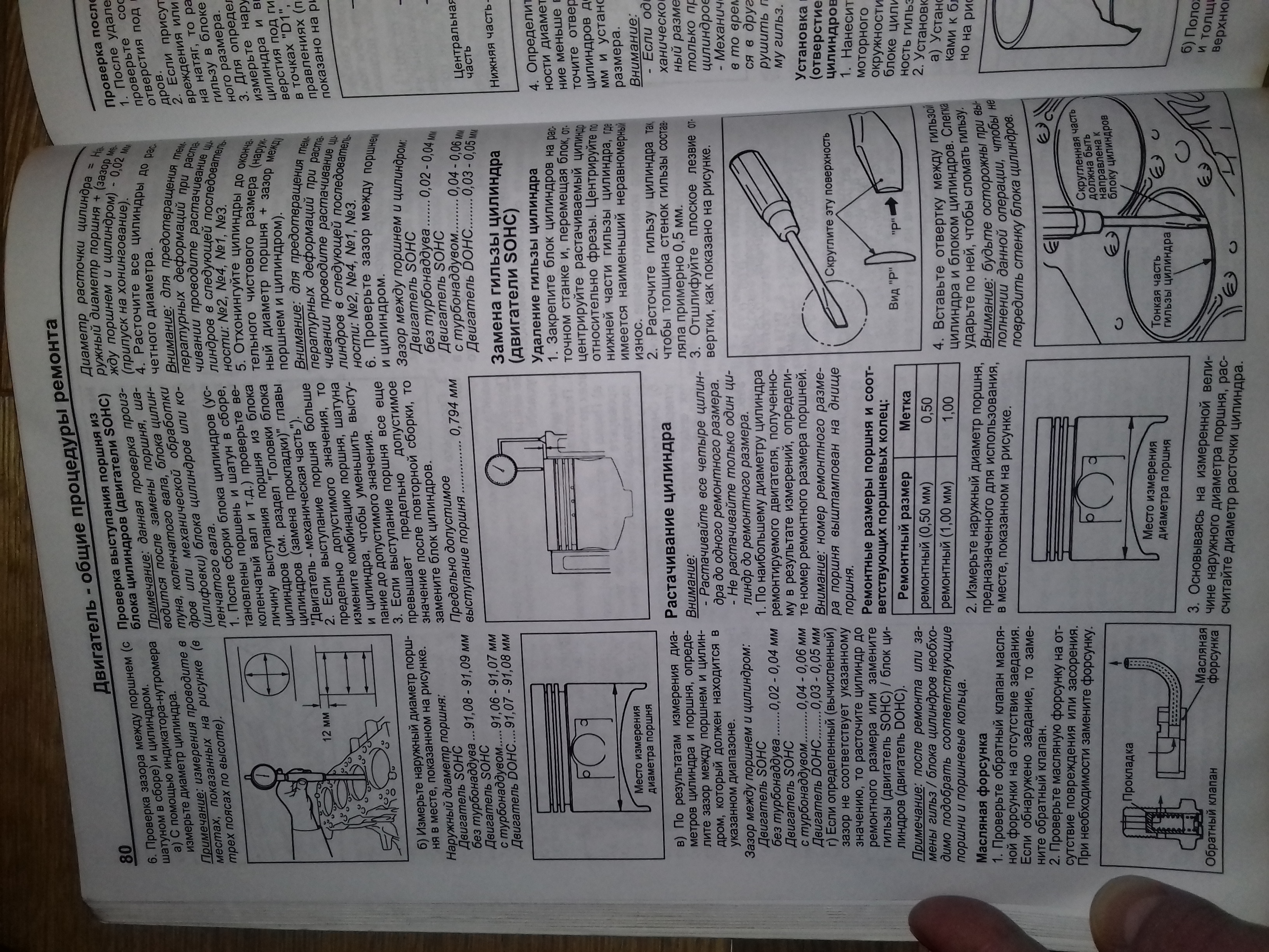

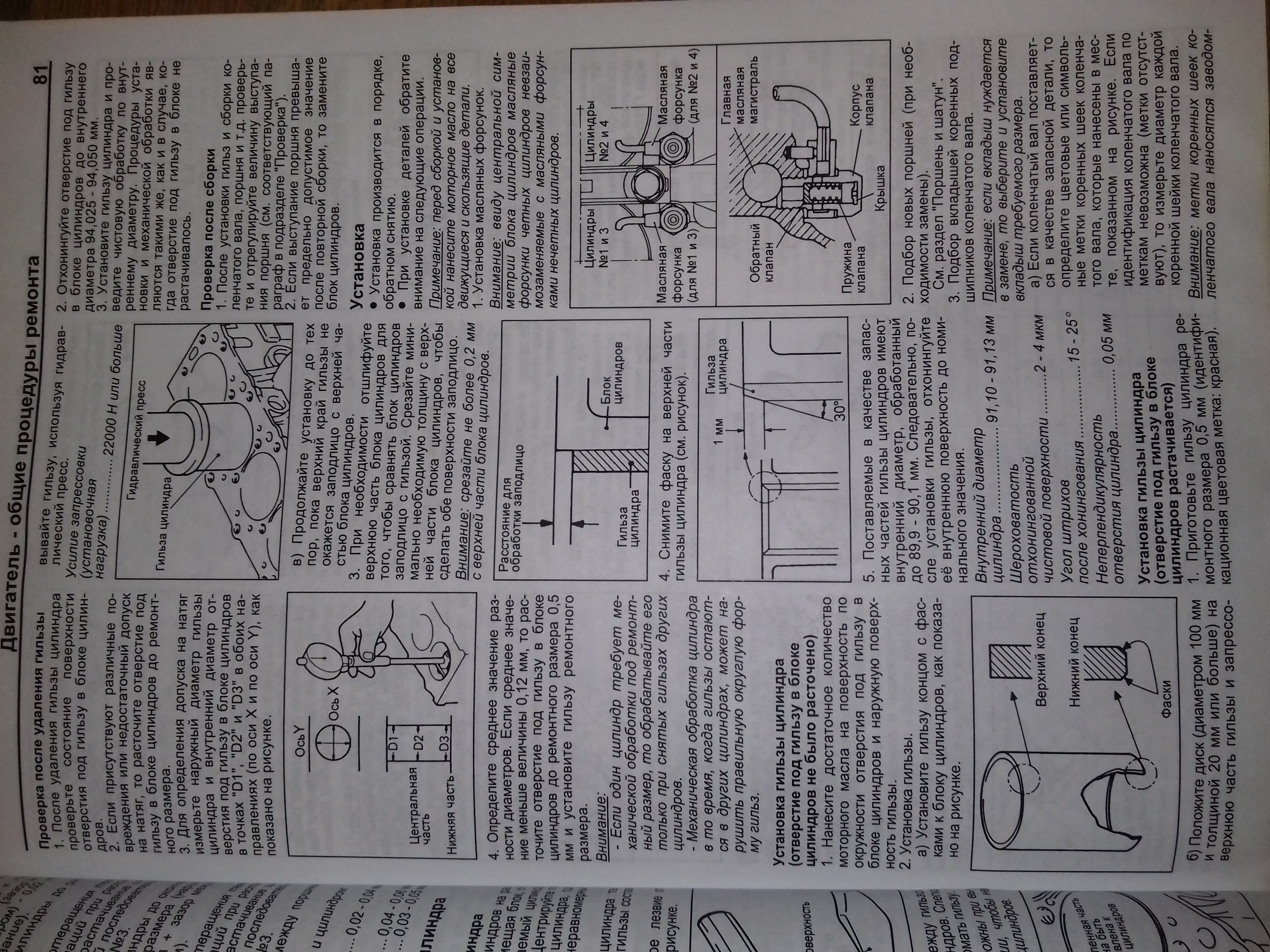

Сообщение antonn »
:*PARDON*:
Reanimator37 писал(а):
antonn писал(а):
А в азбука пишут про выдавливание старой пресом.
Ты попробуй для начала, а потом тут советы раздавать будешь)))) Только не забудь рассказать, что у тебя на пресе получилось.
Дело не в москве и не в мурманске, а дело в том что после запресовки новой гильзы ее тоже придется растачивать и хонинговать, не важно, оригинальная она или нет. А после этого, придется еще плоскость блока править. Готовых гильз, чтобы просто вставил и поехал - на этот мотор не существует. Когда ты это поймешь, ответы на все остальные вопросы найдешь сам.
Да и передать блок в москву или питер сейчас не проблема, транспортных компаний полно.
:*PARDON*:

SNOOPER писал(а):Убедился?
В чем?
Сообщения: 57459
Благодарил (а): 1023 раза
Поблагодарили: 4792 раза
Re: Расточка блока двигателя 4D56
Во всем.
В том что азбука пишет.
В том что тебе всю темы пытаются донести.
В том что установка гильз требует больших операций мех обработки, и естественно дороже.
В том что если ты боишься при расточке сделать криво, ибо негде и никто не умеет. Так при установке гильз нужны те же станки и естественно руки к ним.
Добавлю.
Ты как видел всю это процедуру?
Раскидал мотор. Заказал гильзы.
Или заказал, а потом начал раскидывать?
