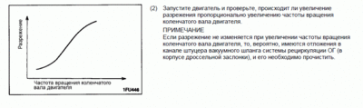

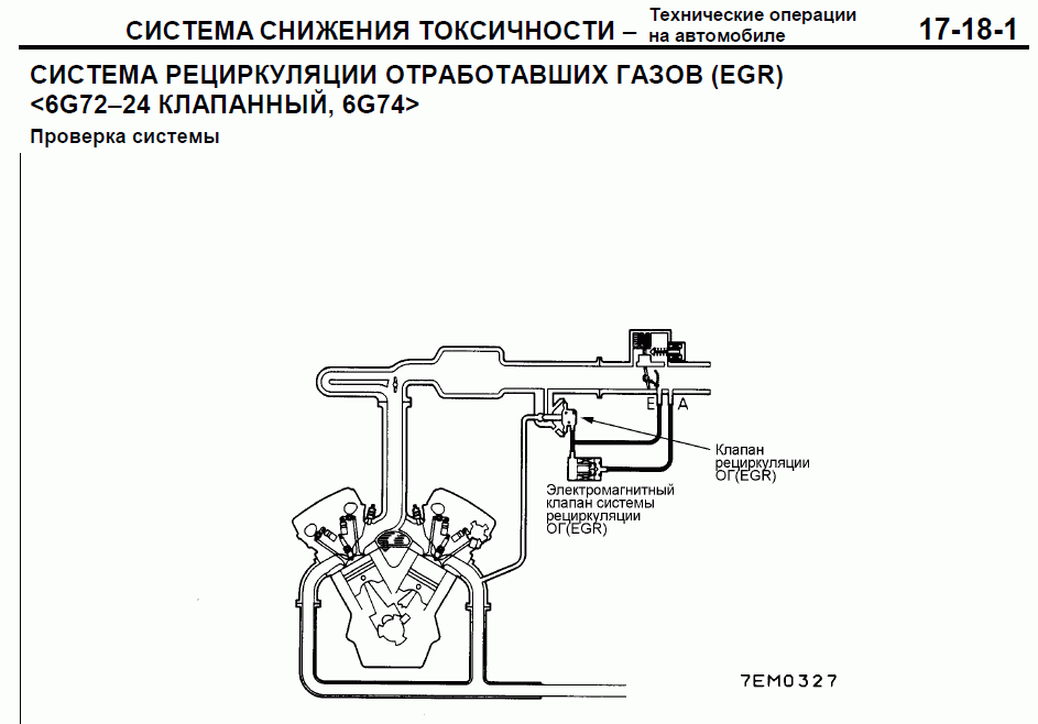

Мужики, внесу ясность по работе ЕГР.
Из мануала:
А мощность- это уж как придётся.
Сейчас немного поясню...
На ДУ (дроссельный узел) находятся несколько мелких штуцеров, в т.ч. и ЕГР, все они помечены своими буквами, и это не с проста.
Какналы этих штуцеров идут в различные места ДУ, имеют различную геометрию и размер, и, самое важное - расположение по отношению к заслонке.
Помимо как такового разрежения во впуске здесь используется эффект эжекции (гуглите, если с ним незнакомы, этот эффект используется в карбюраторах). Разрежение в различных местах относительно заслонки имеет разное значение и различную характеристику в зависимости от степени её открытия.
Каналы Е и А находятся практически до заслонки, поэтому разрежение пролетающего мимо них потока воздуха будет определяющим, а полости впускного коллектора эти дырки не касаются...
Конкретику конечно надо смотреть на самом ДУ, я ЕГР на паджере в глаза не видел, т.к. у меня его нет
. Но эффект эжекции используется здесь, это стопудово, и связана она именно с оборотами.

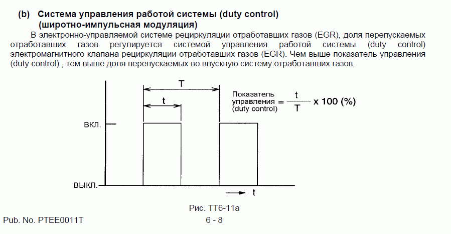

Далее про ШИМ.
Из рольфовского буклета:
В рольфовском мануале о нём мутно написано, но сейчас разжую...
На клапан постоянно идут импульсы одной и той же частоты f , она остаётся неизменной (т.е. как в розетке всегда 50 Гц, так и здесь сколько-то Гц и эта цифра не меняется!)
Этой частоте соответствует период Т =1/f (выражается в секундах, миллисекундах и т.д.).
Таким образом Т тоже всегда постоянный.
А вот длина импульса t , в течение которого клапан находится в открытом состоянии, меняется.
Отношение t/Т х 100% - называется скважностью и выражается в % . По сути она означает, насколько долго клапан будет открыт за время одного периода, а периоды следуют один за другим. таким образом если соединить все эти периоды воедино за какое-то непродолжильное время можно судить о средней пропускной способности клапана.
Так получается если t = 0 , то t/Т = 0% , значит клапан постоянно закрыт и трещать не будет.
Если t = Т , то t/Т = 100% , значит клапан постоянно открыт и тоже трещать не будет.
А вот во всех остальных случаях, когда t < Т и не равно нулю, клапан будет трещать с одной и той же частотой, но скважность на разных режимах мотора будет своя...
Как смог объяснил
Если что-то непонятно, спрашивай, разжую как-нить по-другому...
Основной параметр по управлению- это обороты.<Вавил> писал(а):И вроде во всех описаниях про ЕГР написано, что он не работает при куче условий, в том числе и высокой нагрузке на двигатель.
Из мануала:
Далее про ШИМ.
Как смог объяснил

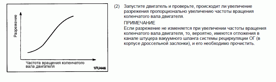

Будет время, проведу эксперимент, но думается мне, что на счет "основного параметра по управлению - оборотам" - ты ошибаешься. Управление осуществляется ЭБУ посредством электромагнитного клапана.dvm99 писал(а):Мужики, внесу ясность по работе ЕГР.Основной параметр по управлению- это обороты.<Вавил> писал(а):И вроде во всех описаниях про ЕГР написано, что он не работает при куче условий, в том числе и высокой нагрузке на двигатель.
Из мануала:
Конкретику конечно надо смотреть на самом ДУ, я ЕГР на паджере в глаза не видел, т.к. у меня его нет. Но эффект эжекции используется здесь, это стопудово, и связана она именно с оборотами.
