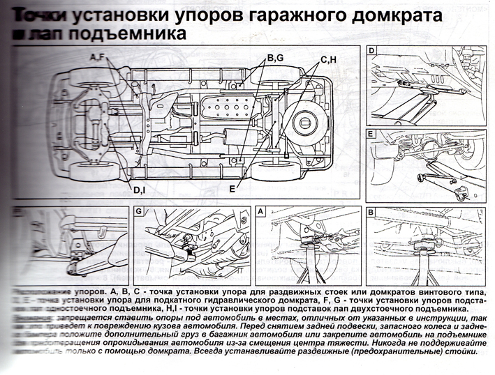

Таак.. Хто такой домкрат винтового типа????? в точках А, В или это одновременно 4 домкрата?

Винтовой- бутылочный штатный. Трудности перевода, да. Тока вот под рычаги точек нет. Но дедовские способы рулят.Azan писал(а):Таак.. Хто такой домкрат винтового типа????? в точках А, В или это одновременно 4 домкрата?
ЗЫ: а что за букварь взялся- зачОт!))) Не, ну вот шоб свою ласточку правильно поднимать и не очковать, даже после дырки в площадке, открыть да почитать, да ну его нах, лениво! А вот шоб на форуме оппоненту нос утереть, это мы завсегда!

Тупо забил в Яндекс , вылезла ссылка на наш форум( сохранил)... Да я не про то утереть не утреть. Просто если есть обогрев сидений какого уя я дожнен лезть на корячках под машину.. Логика где?Sfinks писал(а):Винтовой- бутылочный штатный. Трудности перевода, да. Тока вот под рычаги точек нет. Но дедовские способы рулят.Azan писал(а):Таак.. Хто такой домкрат винтового типа????? в точках А, В или это одновременно 4 домкрата?
