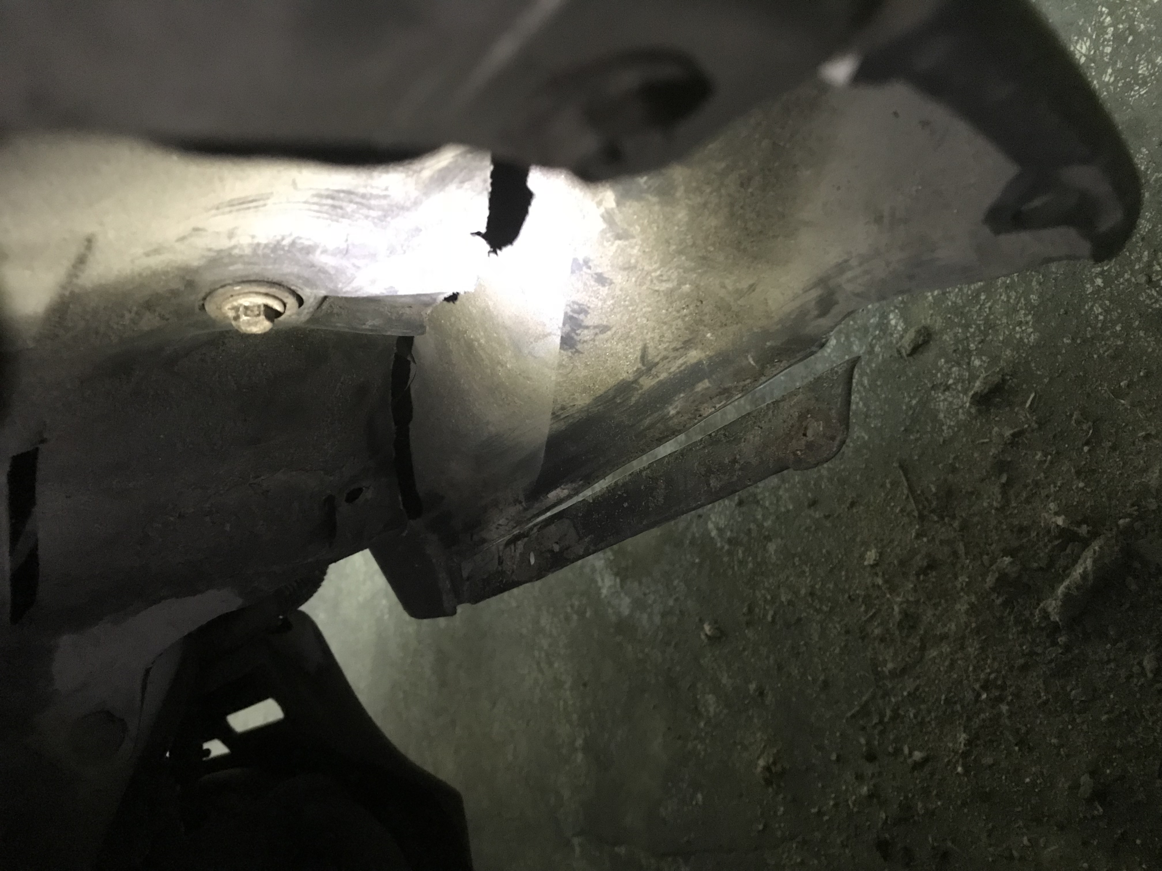

А вот 285\70\17 кто пользует?
Сильно цепляют? А лифт, вылет какой?
а все! Пошарил свои фотки! Вспомнил!
Ставил же я купер стт 285/70/17 убирал брызговички передние с бампера и немного подрезал снизу кромку все того же бампера

красиво таки! много прибавилось к расходу?

Диск ЕТ0
ширину не помню
Лифт конечно же есть. Колесо шоркало по нижней кромке переднего бампера. там еще брызговички маленькие были, я их раньше ампутировал.
так вот эту кромочку немного пришлось срезать
хотя может со стоковым вылетом этого и не придется делать... :*DONT_KNOW*:

Denya писал(а): хотя может со стоковым вылетом этого и не придется делать... :*DONT_KNOW*:
Придется, придется ::-D:

А я ничего не резал. Только снял брызговички. Ну и лифт 5см.
Диски ет35, ширина 8
