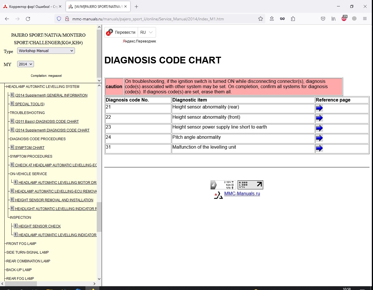

vkonstova
Сообщения: 98
Зарегистрирован: 27 янв 2016, 01:31
Мой автомобиль(и):: NMPS 2014 DI-D 2.5
Благодарил (а): 9 раз
Корректор фар! Ошибка!
Сообщение vkonstova »
Ищу, ищу по ссылками, а расшифровки моргания нету.. в общем 2 длинных, длинная пауза, 2 коротких ... подскажите, где найти расшифровку?
