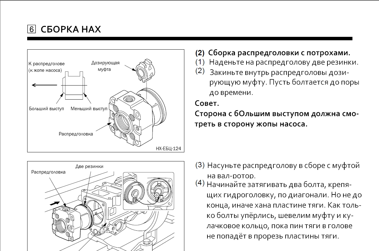

А ознакомиться с "мурзилкой" можно? Оно на нашем или на басурманском? Или это тайна за 7 печатями?Злыдня писал(а):Да и во второй части мурзилки по насосу есть глава по коррекции точки впрыска. Не оно, случаем?

В свободном доступе. Вторая часть - настройка на стенде, никто не читает, а зря.
На басурманском. Поелику пробовал толмачить, но всё срываюсь на падонкавский езыг...

Злыдня писал(а):В свободном доступе. Вторая часть - настройка на стенде, никто не читает, а зря.
