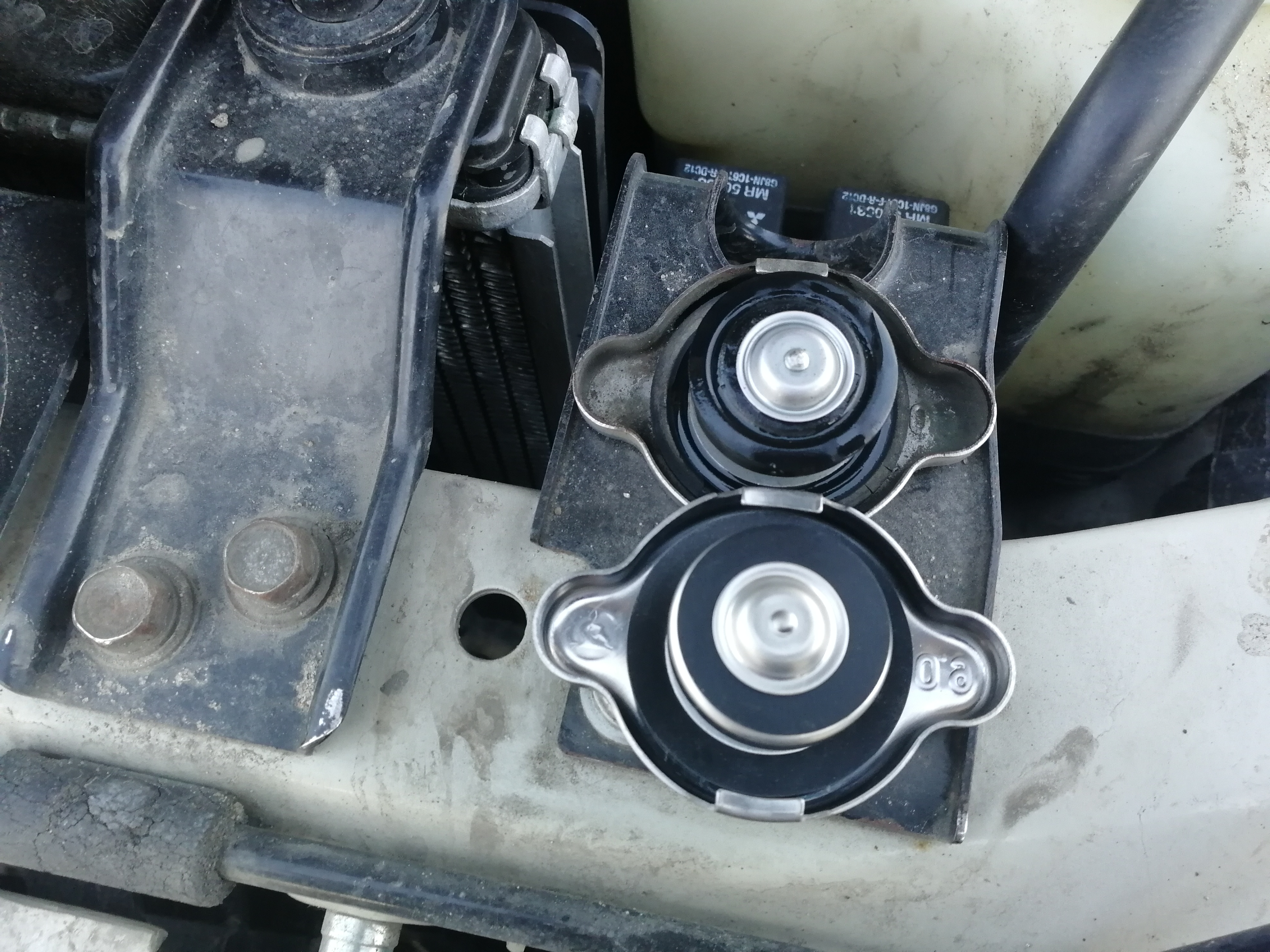

Приехала новая крышечка. Я сравнил ее со старой и немного удивлен. Это её так сплющило, что ли? Открыл радиатор - он полный. Субъективно в новой пробке пружина сильнее.
Прикрутил новую. Поеду вечером домой, погляжу

Ну да, сплющило. Эти азиаты типа мицу или фав и прочих лифанов никогда резину делать не умели.))

Вот это ты их в одну линейку поставил;)uhkus писал(а):Ну да, сплющило. Эти азиаты типа мицу или фав и прочих лифанов никогда резину делать не умели.))

Да тут дело как бы понятное, по крышке видно, что клапан немного не в себе, вероятно он и был основной проблемой, думаю человек отпишется после заезда)Panzer38 писал(а):Все это напоминает мне мою полугодовую эпопею с моей прежней машиной KIA Sportage.
