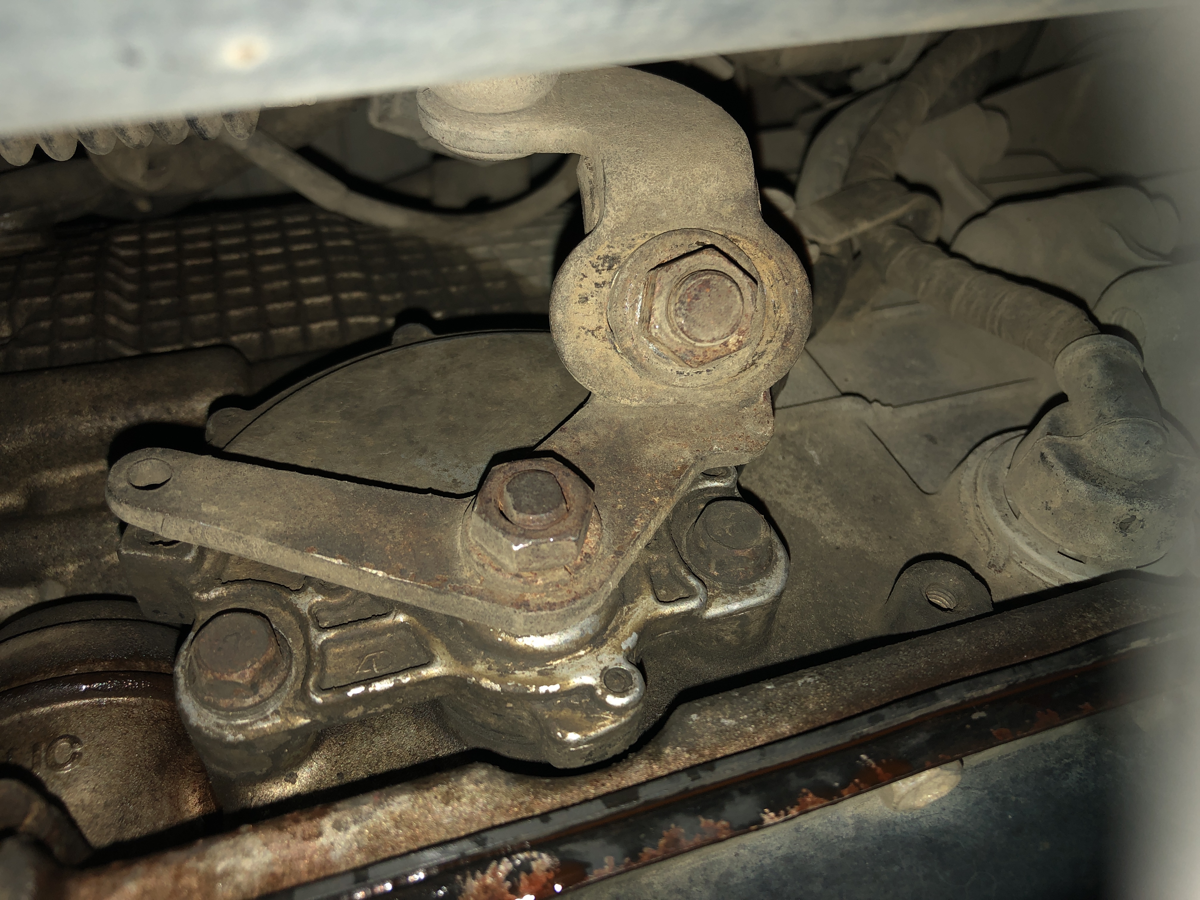

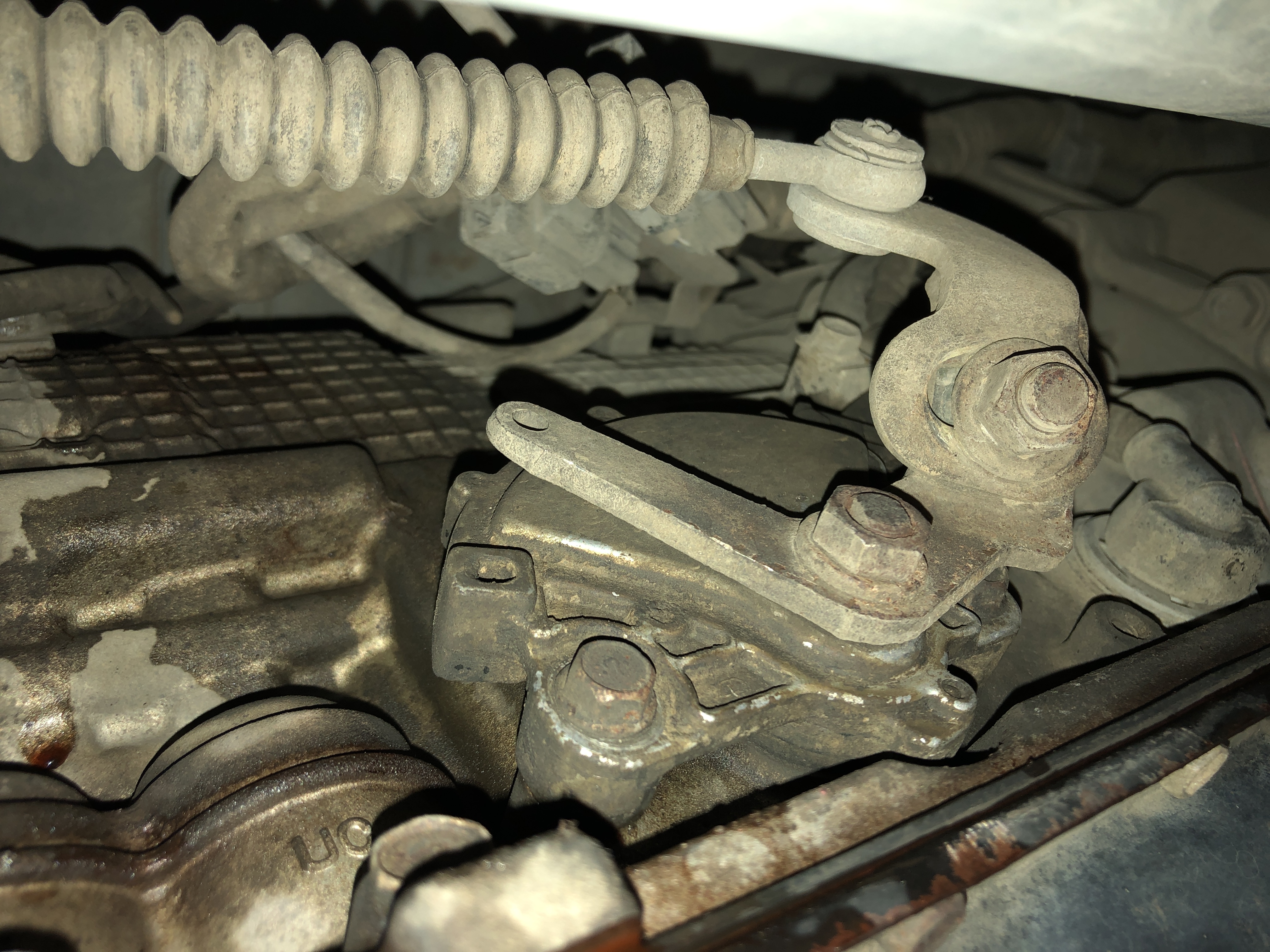

Всем, здрасьте! Попробуй заново регулировку, начни с «N”...

PTURS, а чего там сверху из коробки АТФ льется...?

Антифриз, ...где-то в развале движка. Когда буду менять свечи и грм разберёмся - мой бтр японский старичек 260 тыс. Км :
