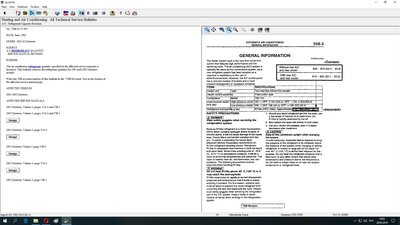

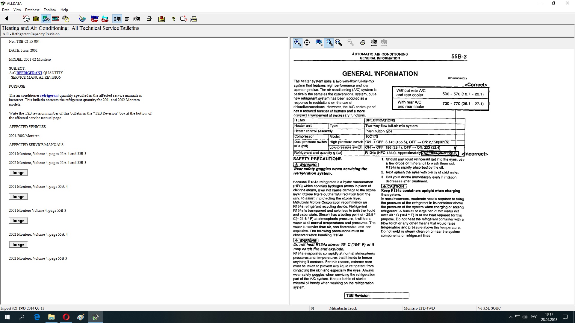

Лепёхи это понятно.
А вот теперь давай разберёмся с количеством.
Во первых:
На машинах с двумя испарителями установлен другой компрессор.
Во вторых:
При выключенном заднем контуре, газ закачанный в систему, никуда не девается. И весь газ идёт через передний контур.
Потому как на расширительном клапане стоит запорный электромагнит
По сути выполняющий роль заглушки трубок.
Тоесть практически что выключенный задний контур, что заглушенный, результат один.
Нужно заправлять как предписано заводом 780 гр.
Но для самоуспокоения, можно 700. Для ровного счёту.
Вот такая арифметика. ))))

Спасибо, ценная информация, не знал

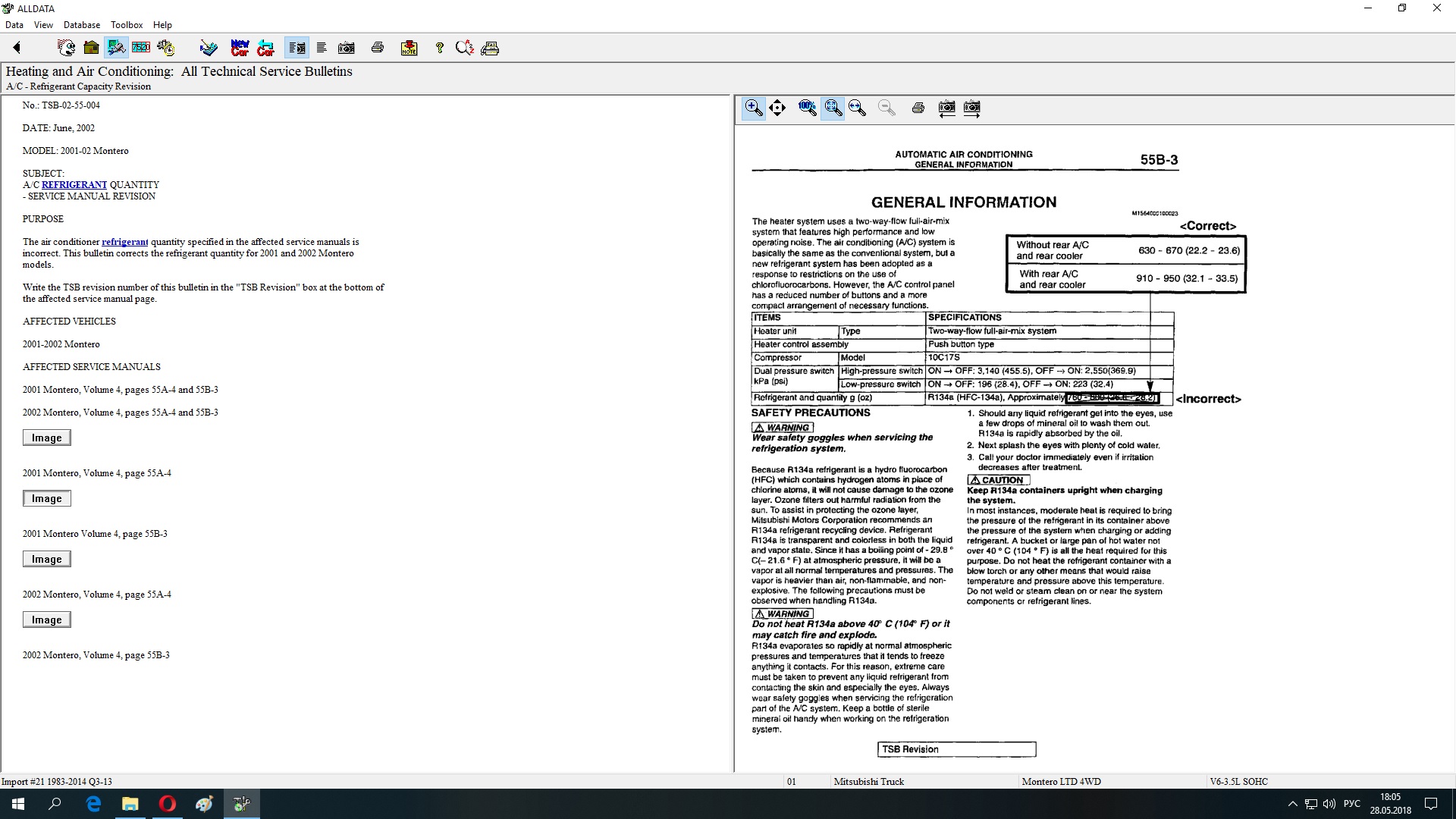

Всё таки я не даром спросил про откуда цифры.
В Монтеро 2001 г всё оказывается намного интересней.)
Дозаправляйте.

Контур задний заглушен? Если нет, заправь 800. Если отрезан, то того что есть должно хватить. Хотя лучше, если травит немного, заправить по верхней границе.

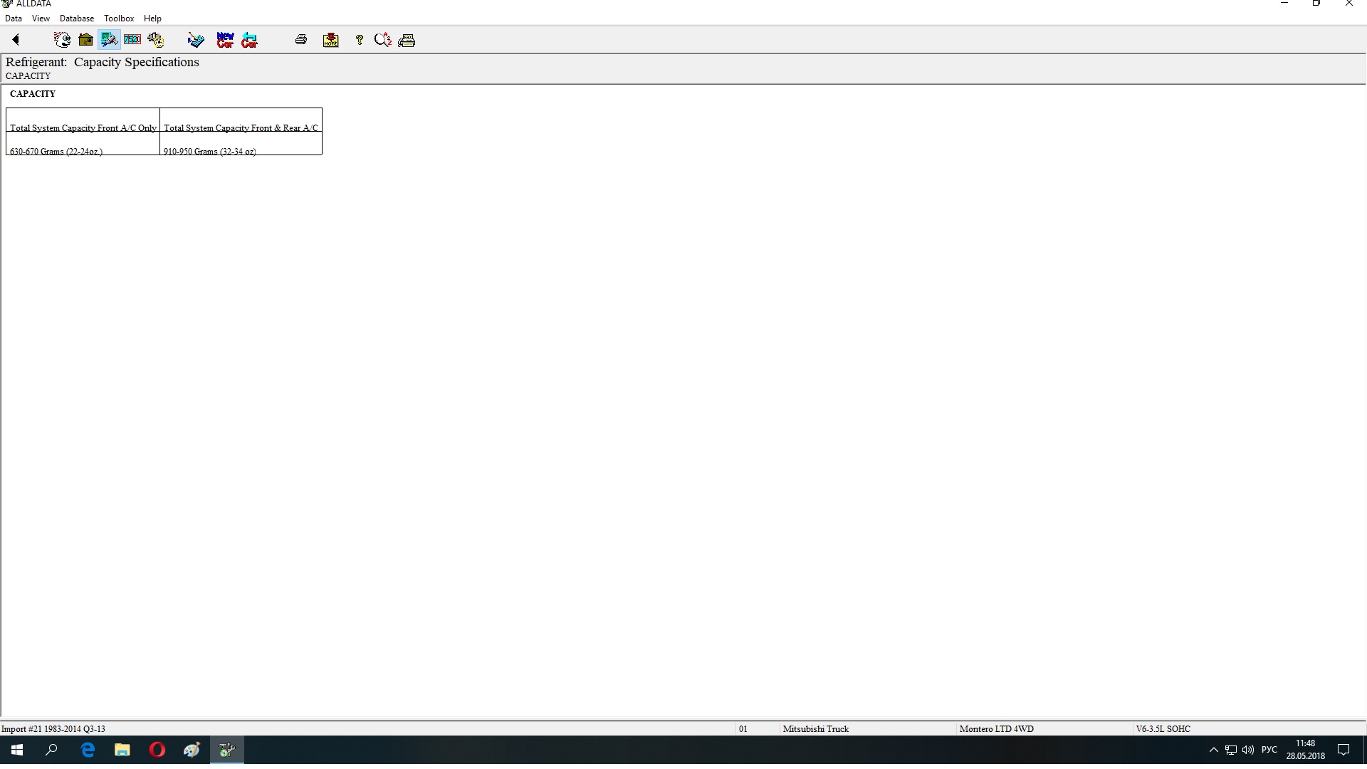

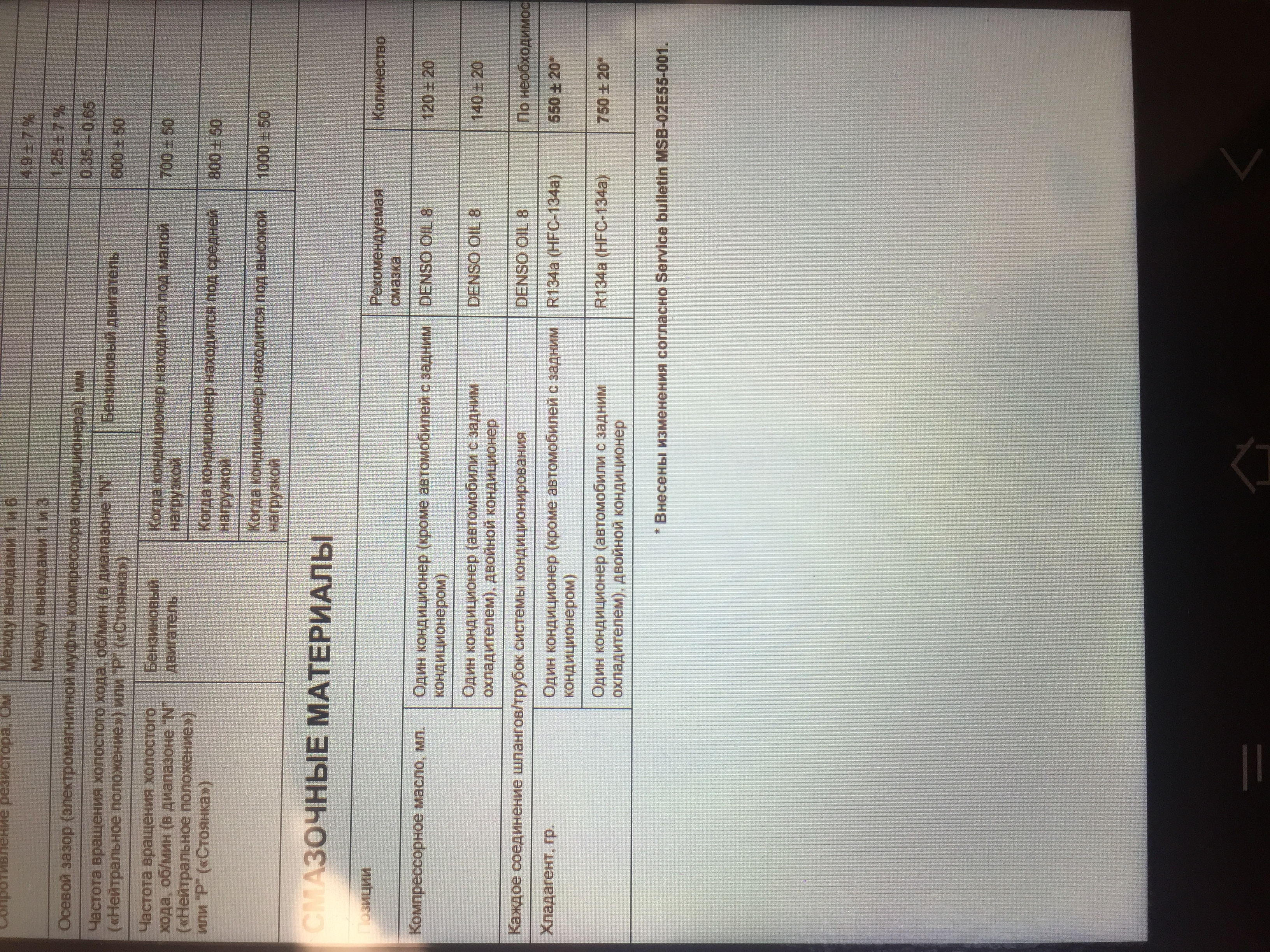

Только до компа добрался и смог фото увеличить. 650 и 930 написано.
Так получается, что 550 вообще мало??
Так по итогам, сколько заливать-то, чтоб нормально работало? До 650ти или до 930ти? Или середину - 700 ?

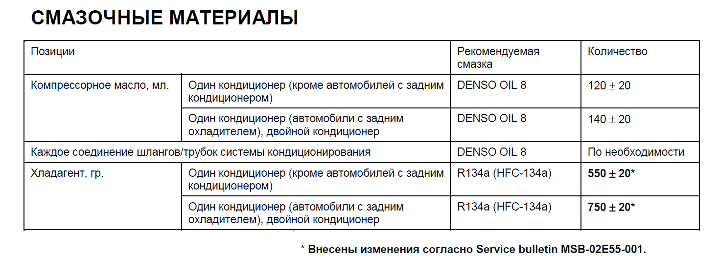

По мануалу, который предоставил Snooper, получается, что 550 не должно хватить. Что даже на 1 контур 650 - норма.
Вообще уже не понимаю сколько... меньше - явно плохо, больше - тоже ведь плохо. Какая-то середина - хорошо.

Везде по-разному пишут. Тут еще сам ММС внес путаницы, ибо сначала было как Снупер показал, а потом вышел сервисный бюллетень и объем понизили.
Сообщения: 57477
Поблагодарили: 4803 раза
Re: Дозаправка кондиционера
Найди различия :)
2001 год
2002 год
